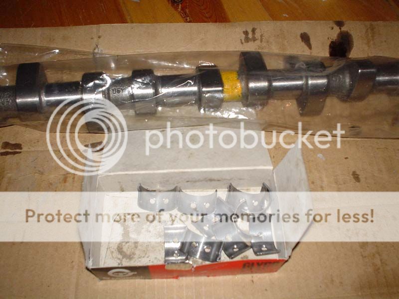

vwfreak Skrevet April 16, 2004 Rapporter Share Skrevet April 16, 2004 Originally posted by mwb hva med kam fra 1.8GTi 8v oppi min 1.8i (90mod 1.8i mono). Vil det gi noe mere effekt? og passer det rett oppi ? mvh mwb Har du sånne lager som ligger i esken på bildet her i opplagringa til kammen din så har jeg en 1,8 GTI kam nyoverhalet og i topp stand du mulig kan få kjøpt..... Passa ikke helt i min 1,8... Litt eldre type uten de lagrene ekstra..... Siter x Jetta 1.8 84 mod. A4 1.8T 95 mod. Lenke til kommentar Del på andre sider More sharing options...
vwfreak Skrevet April 16, 2004 Rapporter Share Skrevet April 16, 2004 Da er det forøvrig bare å sette den rett nedi uten noe som helst mod trur jeg..... Siter x Jetta 1.8 84 mod. A4 1.8T 95 mod. Lenke til kommentar Del på andre sider More sharing options...
