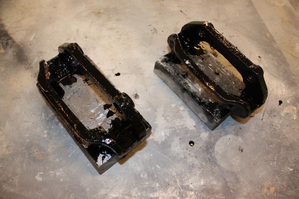

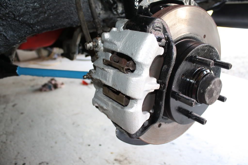

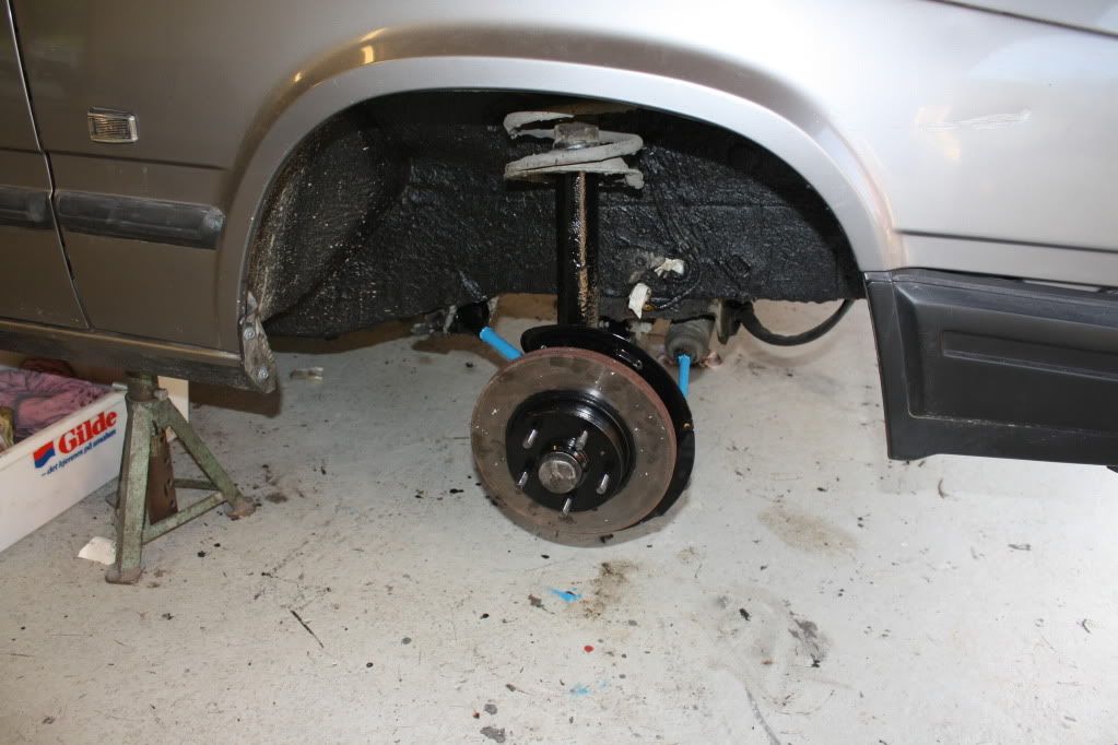

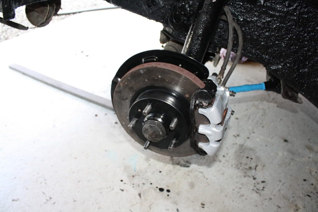

Har fått montert bremseskjold og bremseskiver på begge sider nå og fått lakkert begge calipterane! :)
Bilder:
Stor aktivitet i garasjen i dag! :D
God plass å skru på. :D

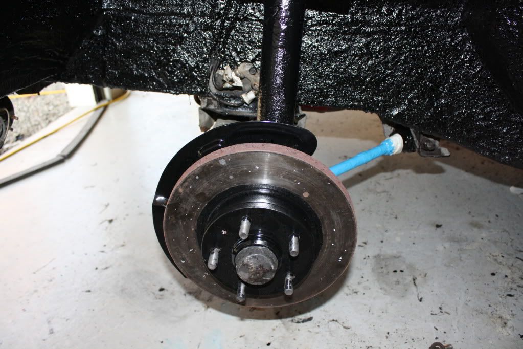

Bremseskive og bremseskjold montert. Må ta å vaske bremseskivene for det er masse fett på de.
Venstre side. :)
Calipterane lakka.
Kommentarer? :D

Likte den babyblå(?) fargen :) Mal noen av delene i bakstillinga også med den fargen da ;) Blir kanon! ;)
Fargen heiter signalblå. :)
Planen er å male nokre av delene i bakstillinga med denne blåfargen også ja, det trur eg også kjem til å bli bra. :D
tror det bare er maskerings tape
Maskeringstape? damndamn

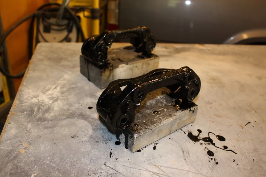

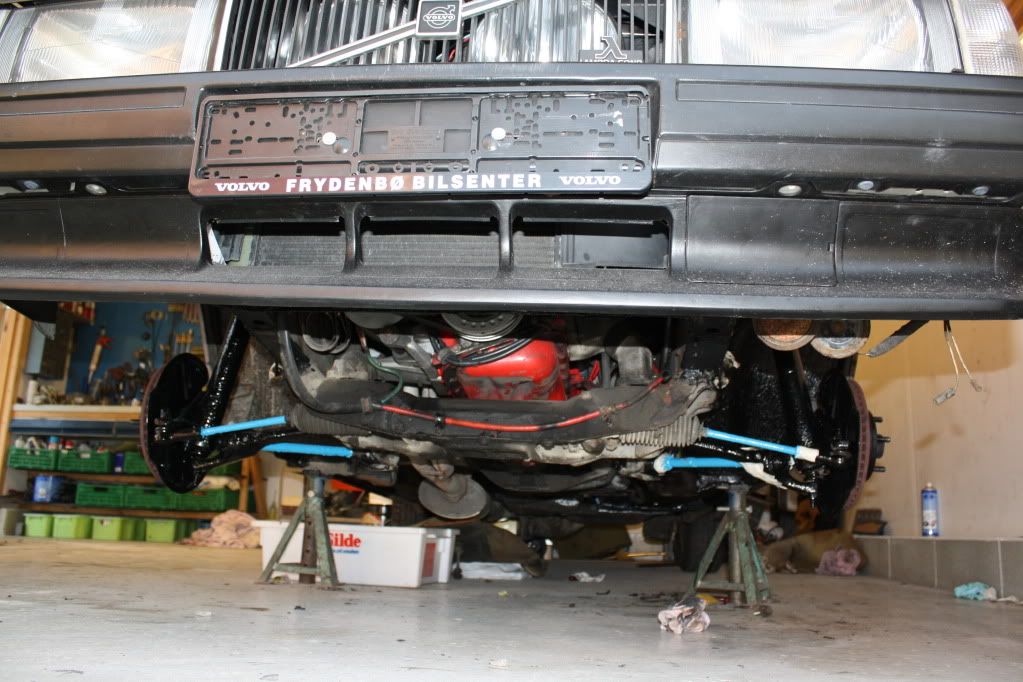

Har ikkje blitt lite jobbing med bilen i det siste, tida har for det meste gått i høyslått på småbruket.
Men i kveld så hadde eg meg ei lita økt på bilen. Fekk sett litt på stabilisatorstaget og demonterte begge kyllingbeina og gjorde klar stabilisatorstaget for lakk. :)
Foringene som sitter mellom stabilisatorstaget og kyllingbeina må byttes, så skal få bestilt nye.

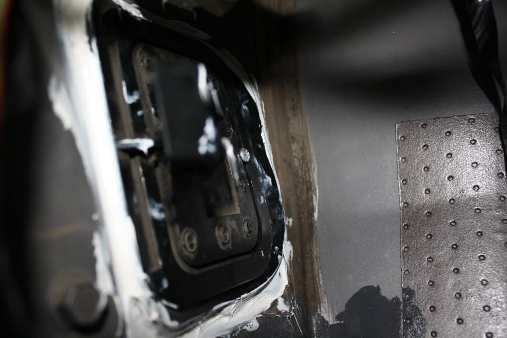

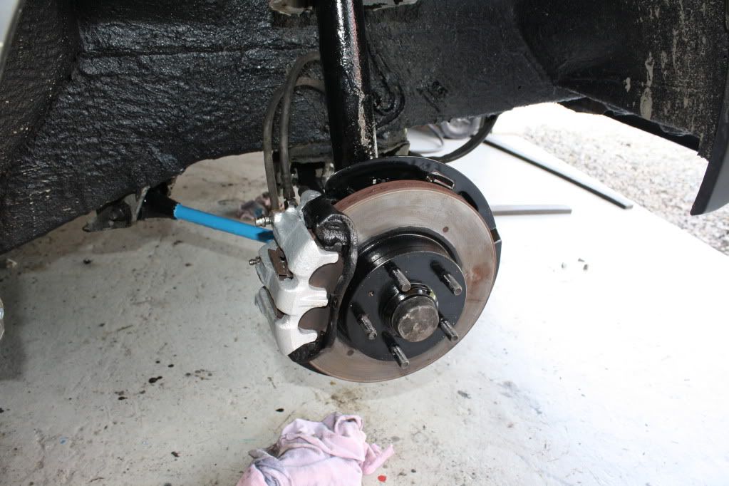

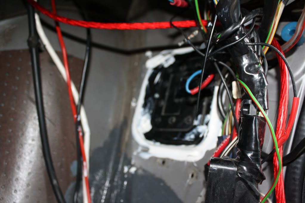

Hatt ein særs produktiv dag i dag. :)
Fått montert calipterane, lufta bremsene, vore på prøvetur og fått spylt bilen på leit etter lekkasjen.
Det fossa ut med vatn ved begge inspeksjonslukene, så då tok eg disse ut, satt ei skrue der med luka og klæsja på med Sicaflex over og under pakningen rundt begge lukene. Skruen sin funksjon er å hindre luka i å gå opp siden fjæra mangler. Fekk også fuga igjen den sprekken mellom innsuget til varmeappratet og karosseriet sio den mest sannsynleg også er ein av synderane. :)
Så nå håper vi på at synderen er tatt. :D

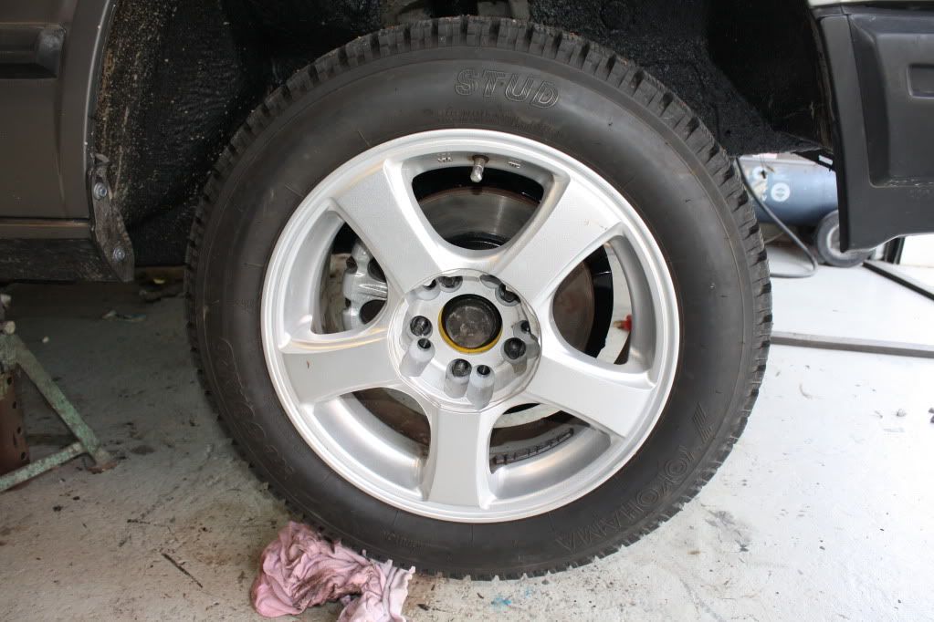

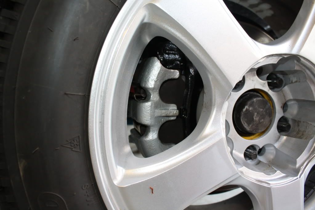

Prøvemonterte ein av lettmetallfelgane mine. :)
Trur det blei knallbra. :D

Luka fuga igjen. :)
Samme på denne sida.
Så nå har eg fått ordna meg dekkomleggings-maskin, så nå skal sommerdekka frå eit sett 15'' felger eg har over på lettmetallfelgene, og stålfelgene skal bli vinterfelger. :) Så istadenfor vinterdekk på lettmetallfelgene, blir det nå sommerdekk.
