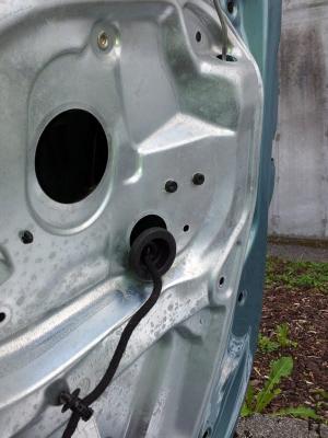

Jostein Hanken Skrevet August 6, 2011 Rapporter Share Skrevet August 6, 2011 Jeg har fått av dørtrekket, løsnet de 9 skruene som holder heisen på plass, men hvordan får jeg den løs fra dørlåse mekanismen? Jeg ser det er 2 "gummiskruer" eller noe sånt som står der, men jeg får ikke gjort noe med de. De 2 svarte "dottene" du ser i bildet.[ATTACH]24018[/ATTACH] Hvordan får jeg løsnet de? Siter Lenke til kommentar Del på andre sider More sharing options...
Daniel 88 Skrevet August 12, 2011 Rapporter Share Skrevet August 12, 2011 Vis jeg husker rett så er det bare og klipe de sammen å dra ut. tror det var ett lite spor i dem for og kunne klemme de sammen. Siter ___________________________________ -VW Passat 1.9tdi 4motion 05 -Ford Mondeo 2.0 stv -Access 250sp 07 -Polaris Rmk 800 Lenke til kommentar Del på andre sider More sharing options...
