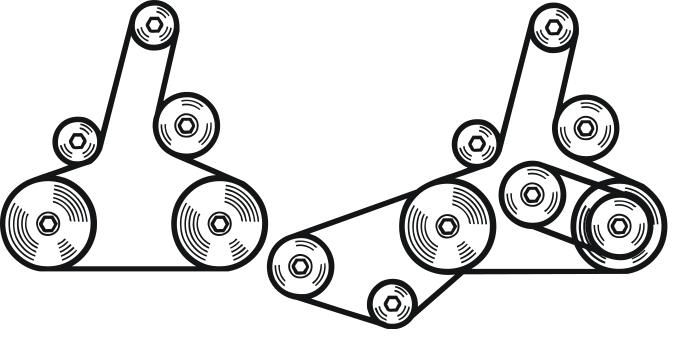

Slippern Skrevet Desember 20, 2009 Forfatter Rapporter Share Skrevet Desember 20, 2009 hm, visst en oring eller lignede er gåen bør ikke oljen ha lekt ut? er veldig merkelig.. Men vet også at AC'en er tom for gass.. Drives ikke kompressoren og servoen av samme reimen? Reimen ble byttet på 211, bilen har nå rullet 227... Siter Audi A4 1,8 - 98 Lenke til kommentar Del på andre sider More sharing options...
alarm92 Skrevet Desember 20, 2009 Rapporter Share Skrevet Desember 20, 2009 Trur ikke de drives av samme, siden AC er ekstrautstyr, og servo ikke er det. Blir litt tungvindt før audi å bygge om hele reimseksonen bare for å sette på ac Siter SELGES: Alt av A4 B5 deler -Audi A4 Avant 1.8tqs 98" -Audi A4 Sedan 1.8t 96' Opprettingsprosjekt [solgt] Lenke til kommentar Del på andre sider More sharing options...
