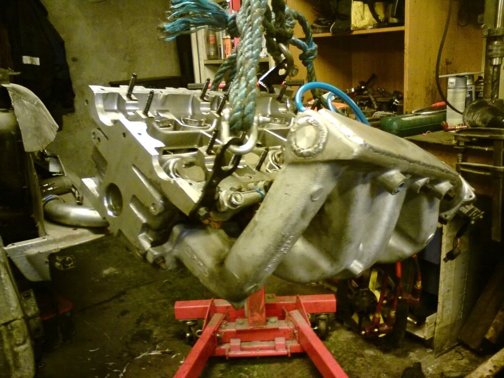

da var motoren på plass og de første 100m kjørt.. det regnet, er ca 12 grader ute og bbl virket en gang iblant.. så jeg fikk hold øye med afr lenge nok til å være sikker på at den ikke mageret ut.. kjørte den med org EEC-IV 8v hjerne, så den gikk litt fet pga 213.9ccm dysene jeg har satt på.. vanskelig å si noe om hvordan draget er i motoren enda siden den ikke har vert over 3000rpm enda, men blir ivertfall morsomt når ms'n er på plass igjen og brukbart mappet.. for den virket ganske bunnsterk :D

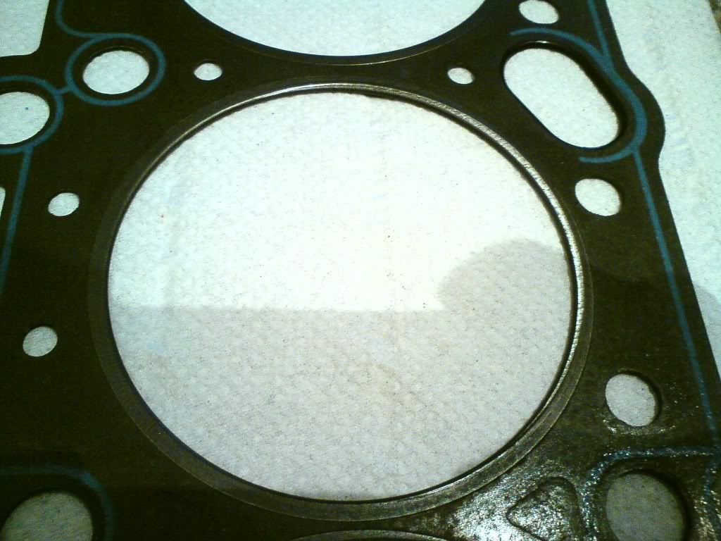

så da var det jo bare selve pakningen igjen.. jeg målte jo på blokka for å se etter at stemplet ikke har tdc over blokka, det snur akkurat likt som toppen på blokka.. så da tenkte jo jeg at det går fint med topppakning fra rs 2000 siden stemplet ikke går over blokka, men vist i hastværket at pakningen blir skviset utover og da havner litt nedi sylindere.. faktisk AKKURAT nok til at stemplet si vidt for tak i pakningen <_<
så da ble tikkelyden funnet og mysteriet løst :blush: det dere ser på pakningen der den er blank er der stemplet har vert i kontakt med pakningen..
så da tar jeg turen på for i morgen og bestiller ny 3lags stålpakning til 2.3l.. å håper på spinning til helgen :D

benyttet anledningen når toppen var av og det var lett å komme til blokka til å sette inn sensoren til stack oljetrykksmåleren og bankesensor..
ny pakning fra 2.3.. måtte hente de styrerrørene fra en 2l siden 2.3 blokka mi ikke hadde det :huh:
i tilegg til de så spiste jo motoren lagrene i vannpumpa og strammeren til frokost gang på gang.. så nå bruker jeg sierra servopumpe med sierra reimhjul, 90amp dyna fra 2.3'n, brakketen fra 2.3l, vannpumpe fra 2l (helt lik 2.3) med reimhjul fra 2.3, reimhjulet på veiva fra 2l (lik 2.3) og tilpasset strammer fra 2.3'n fordi reima er kortere på 2.3.. planen er å kjøpe reim til 2.3 å bytte den så jeg kan kjøre med strammeren som den skal være..
