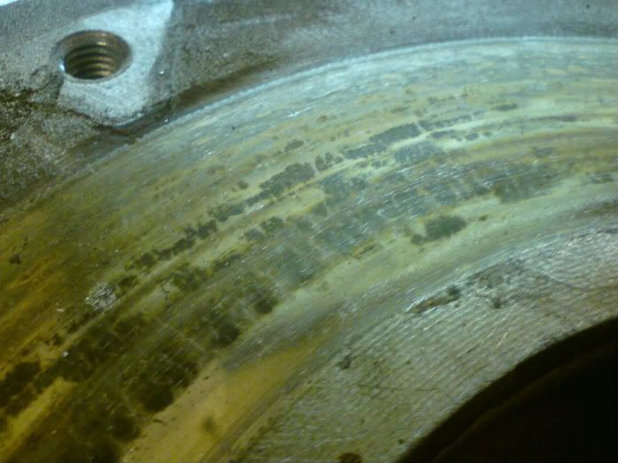

byttet svinhjul, lammel, trykkplate, utløserlager og fikset opp/ bygde om esosanlegget på fredag å lørdag.. årsaken er at jeg har hatt mye lyd fra lageret, utett eksosalegg med bakpotte på bærtur og et svinhjul som har blitt blått å herdet slik at lammelen barre hoppet om jeg skulle slurre igang.. å det måtte jo fikses før ss2 kjøring på gardemoen med fcn..

bilde av svinghjulet som er blitt blått og sprekkete.. trykkplata er helt lik..

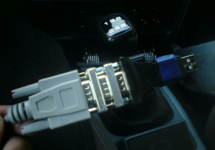

å har endelig fått meg en litt mere stabil overgang på ms kabelen.. før var det bare teipet sammen som ofte gå dårlig kontakt, imens nå er alt skrudd sammen..

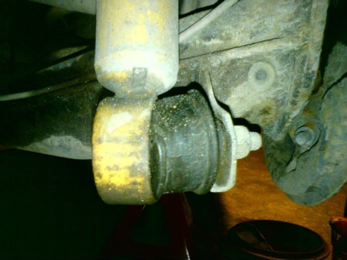

gikk utrolig lei disse h***** dårlige foringene.. så nye biltema gass dempere er handlet inn og montert.. ^_^
