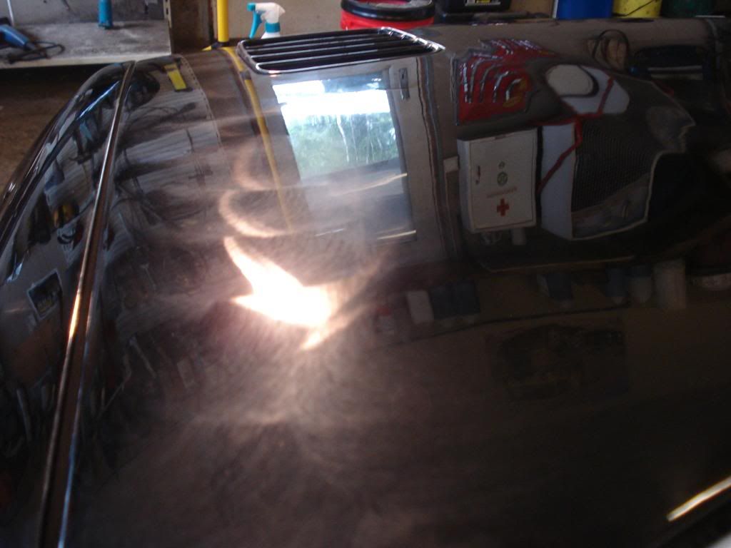

Han var greit nok fornøyd, men etter et par dager fikk jeg telefon fra han om at det hadde kommet noen stygge rennemerker på nesten hele bilen hans, men ikke på vingen. Så på det, men klarte ikke å finne en god forklaring på hva det var, men det gikk lett bort om han tok en runde til med Tech Waxen.
Et bilde av rennemerkene

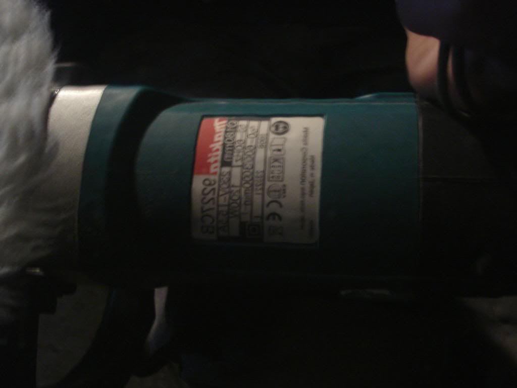

Makita roterende

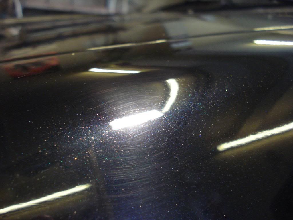

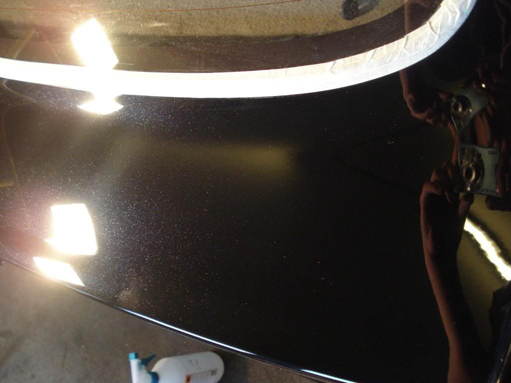

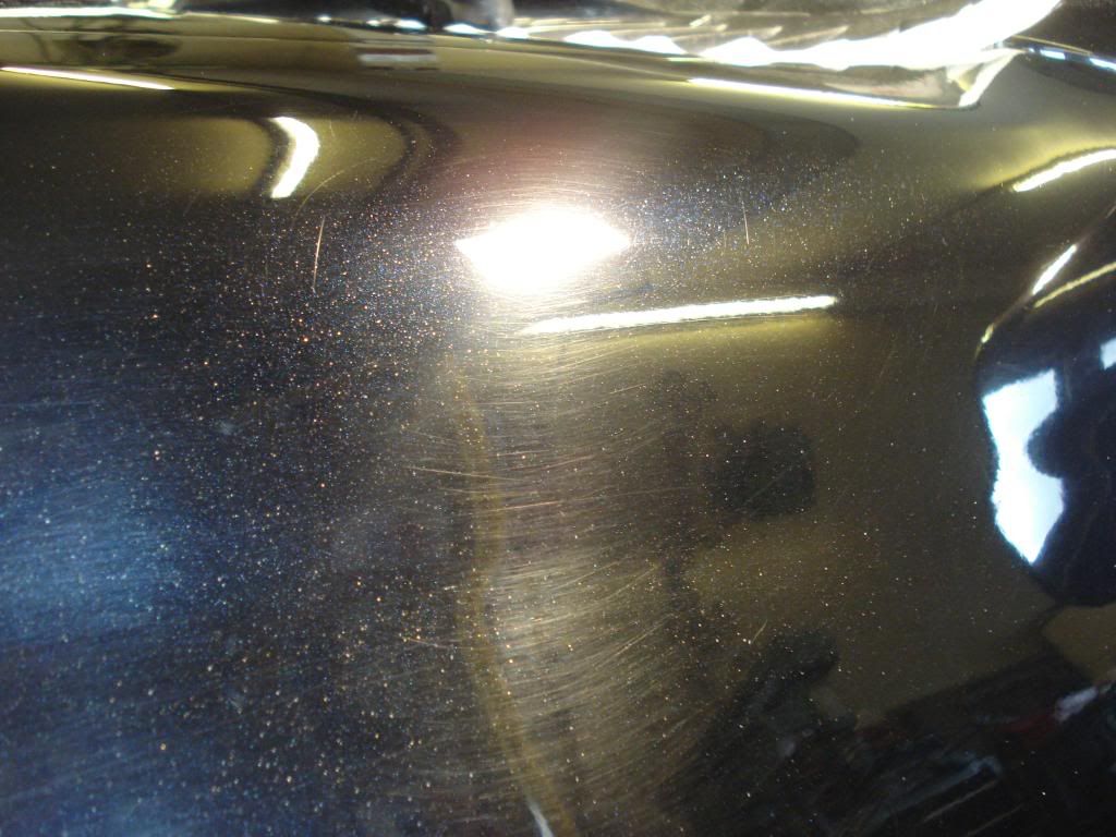

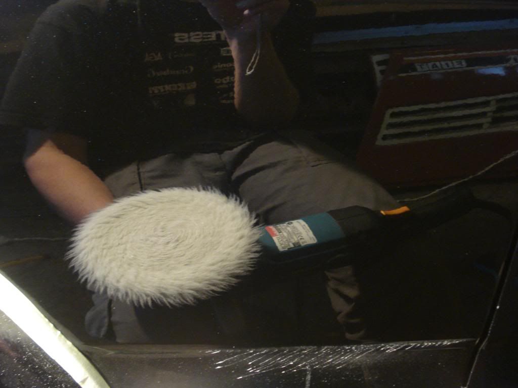

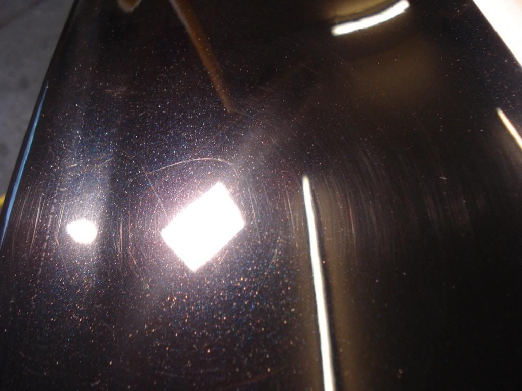

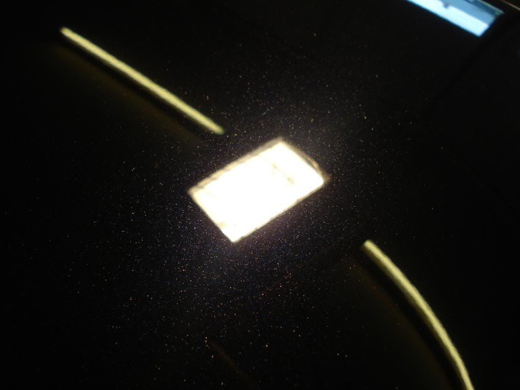

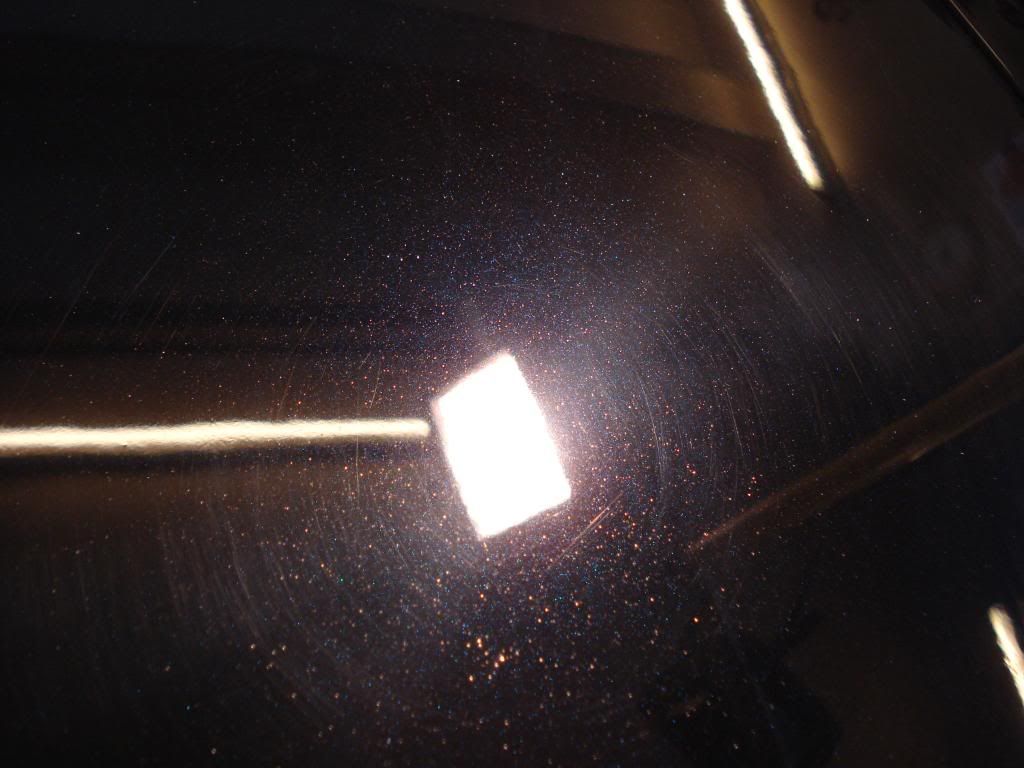

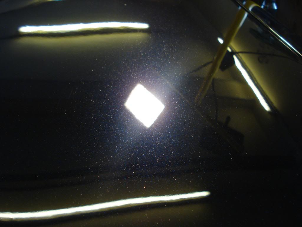

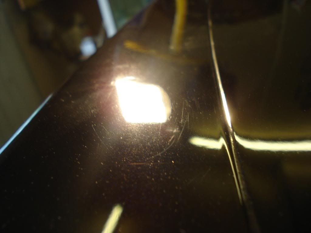

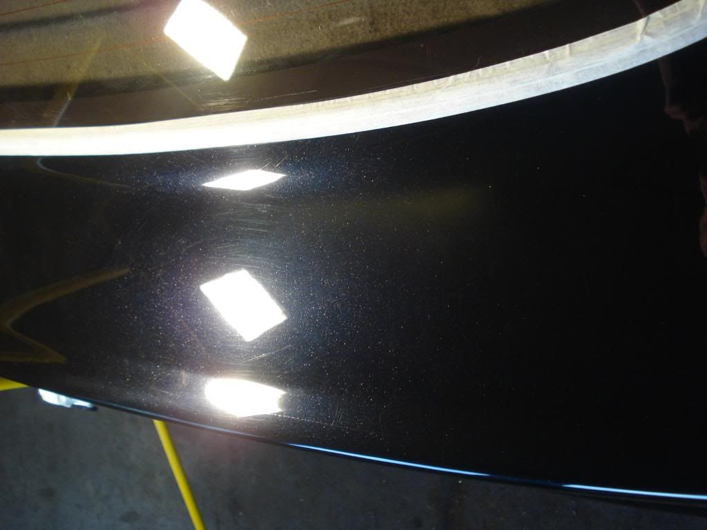

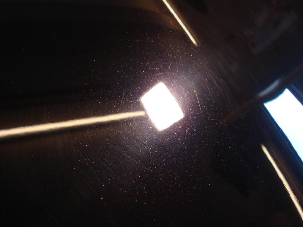

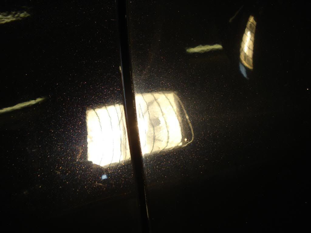

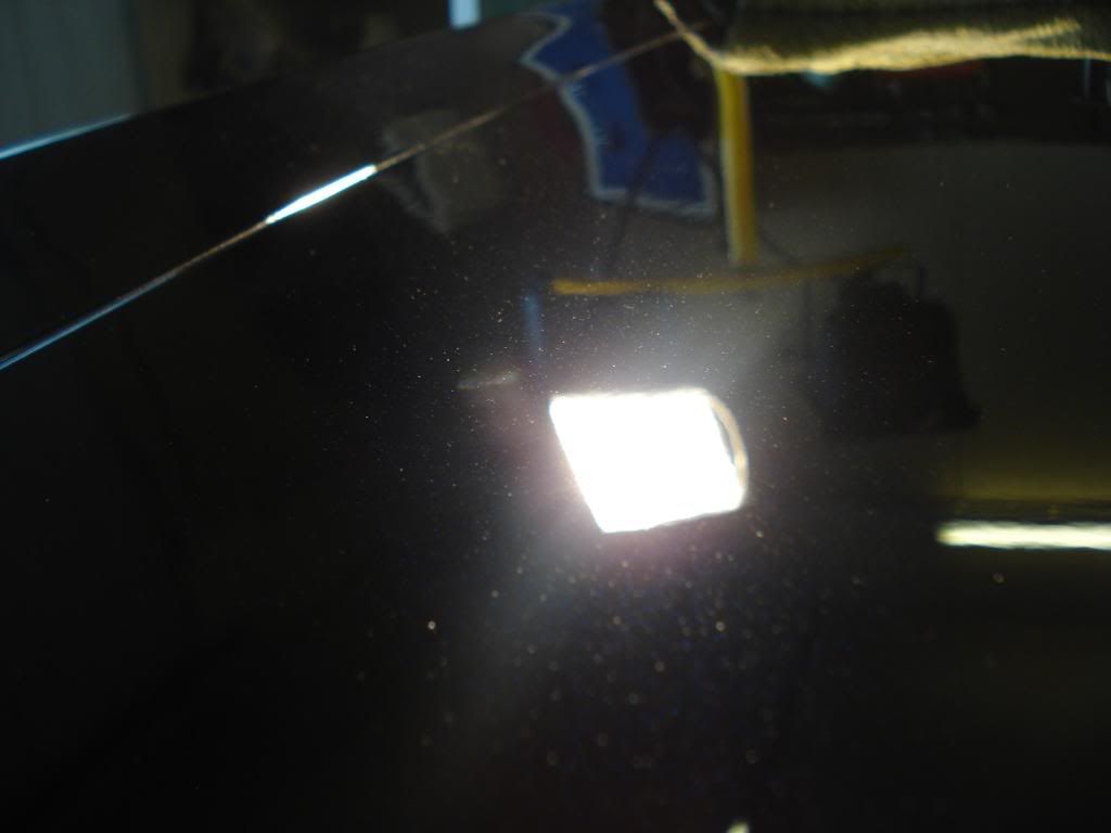

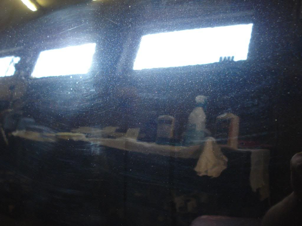

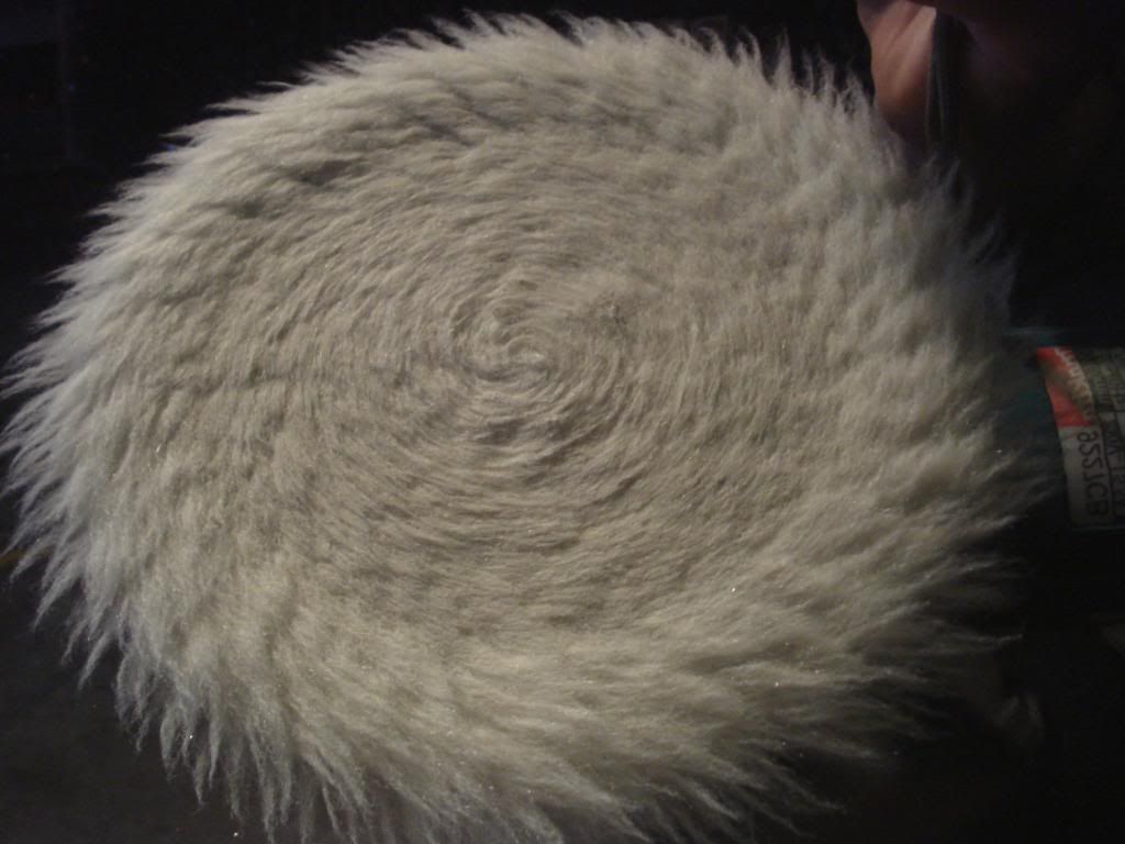

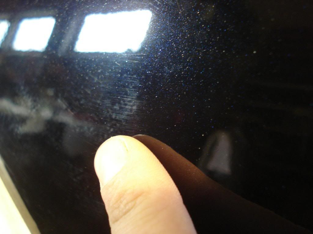

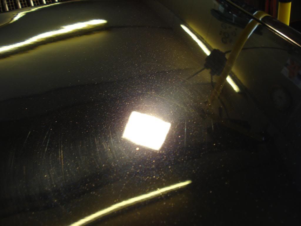

Prøvde meg frem med litt forskjellige comboer, og fant fort ut at det var snakk om ganske så myk lakk. Bilen er lakkert for ca 1 år siden, men det var en god del RDS i lakken, samt kjørespor, så fant ut at det enkleste var å gå på med MG#105 og ull (som utrolig nok la igjen en veldig pen nesten LSP klar overflate), for deretter å gå over med MG#80 på polish pute for å fjerne eventuelle kjørespor samt få opp glansen enda ett hakk.

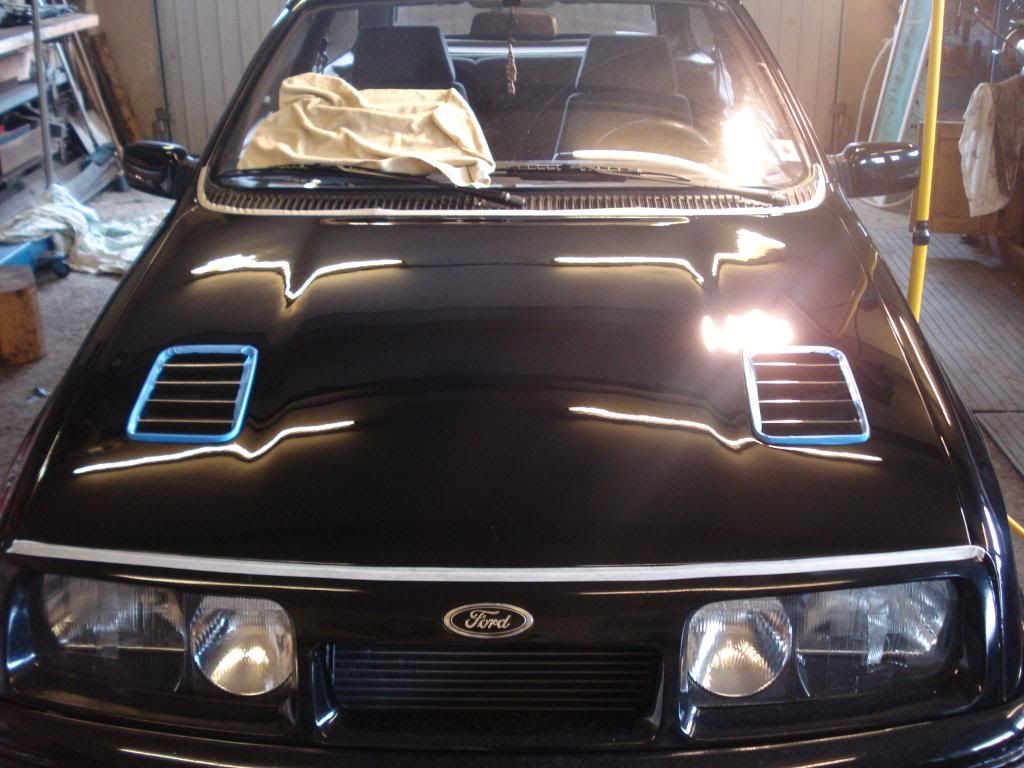

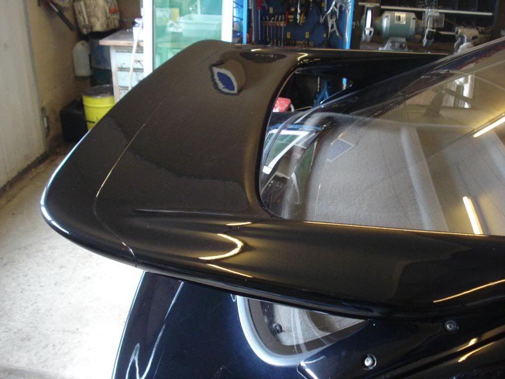

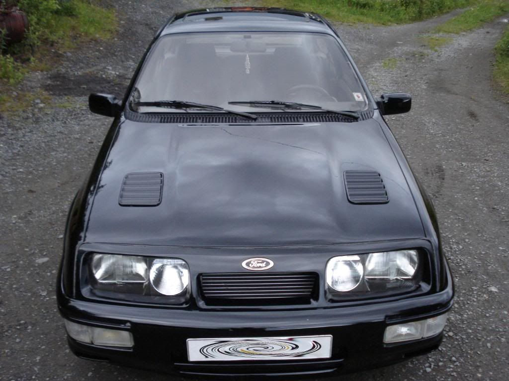

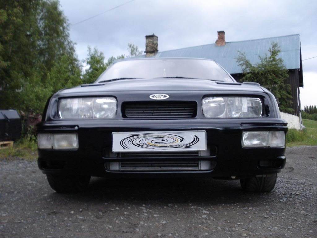

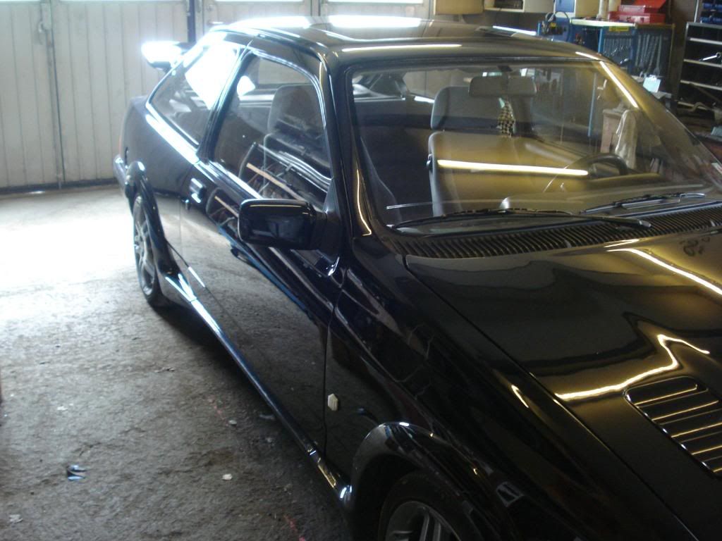

Slik så den ut når jeg fikk den.
Tålelig grei så den jo ut, på avstand.

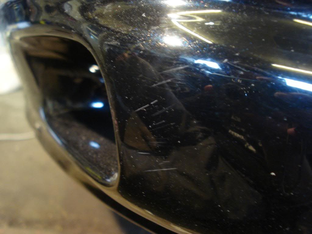

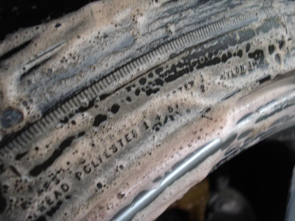

Clay på bakfanger bak bakhjulene, mon tro hvordan all denne gummien har kommet hit :rolleyes:
Her lagde også Riccardo clayen merker i lakken. Bra den skulle korrigeres uansett :)

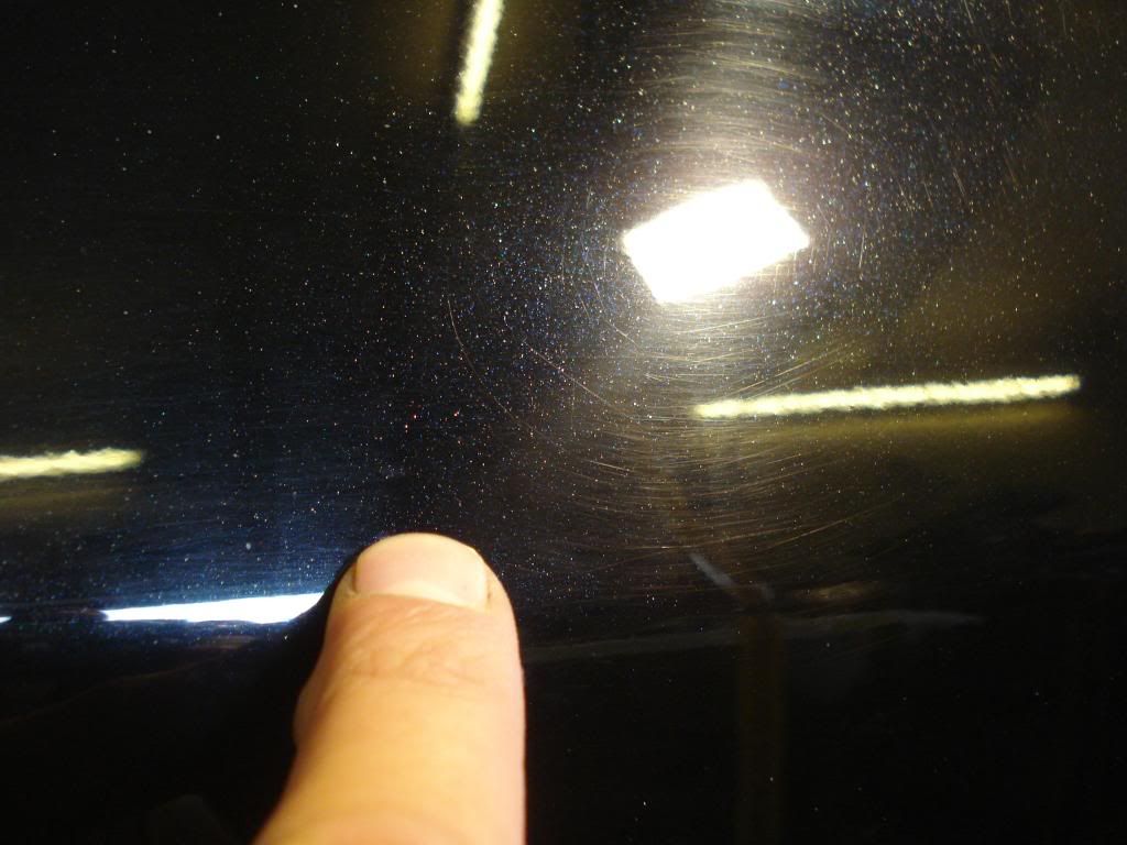

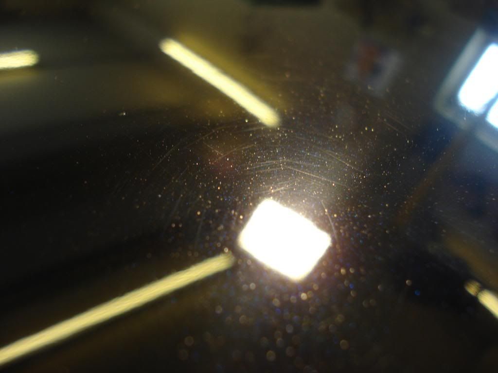

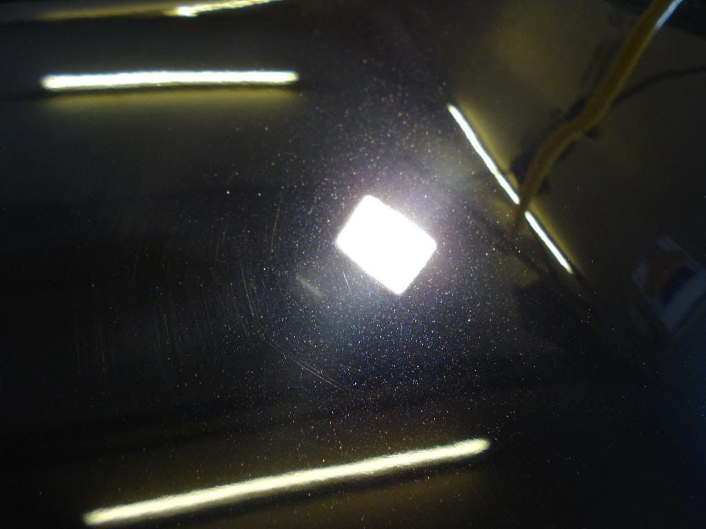

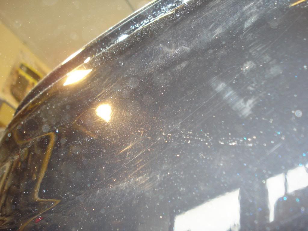

Så noen bilder fra inspeksjon av 1 år gammel lakk :huh:

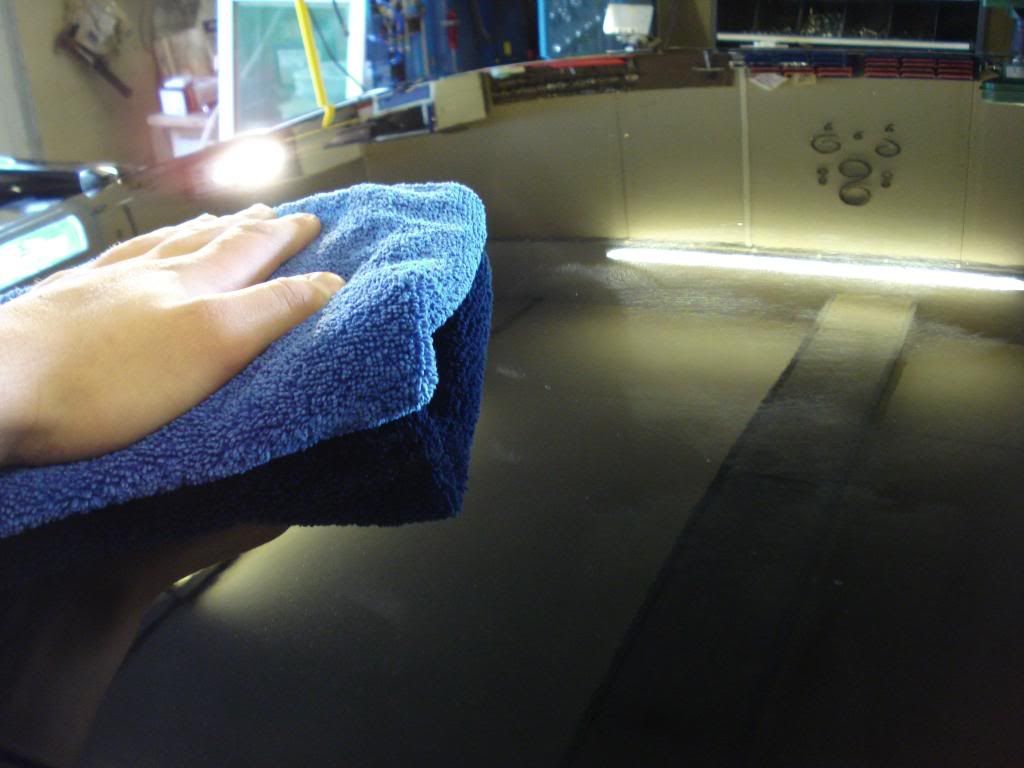

Syntes jeg fant en metode som funket bra for å unngå for mye støv, samt at du kunne drive en stund med denne comboen:
Et par sprut med ONR blandet som clay lube på pad og panel.

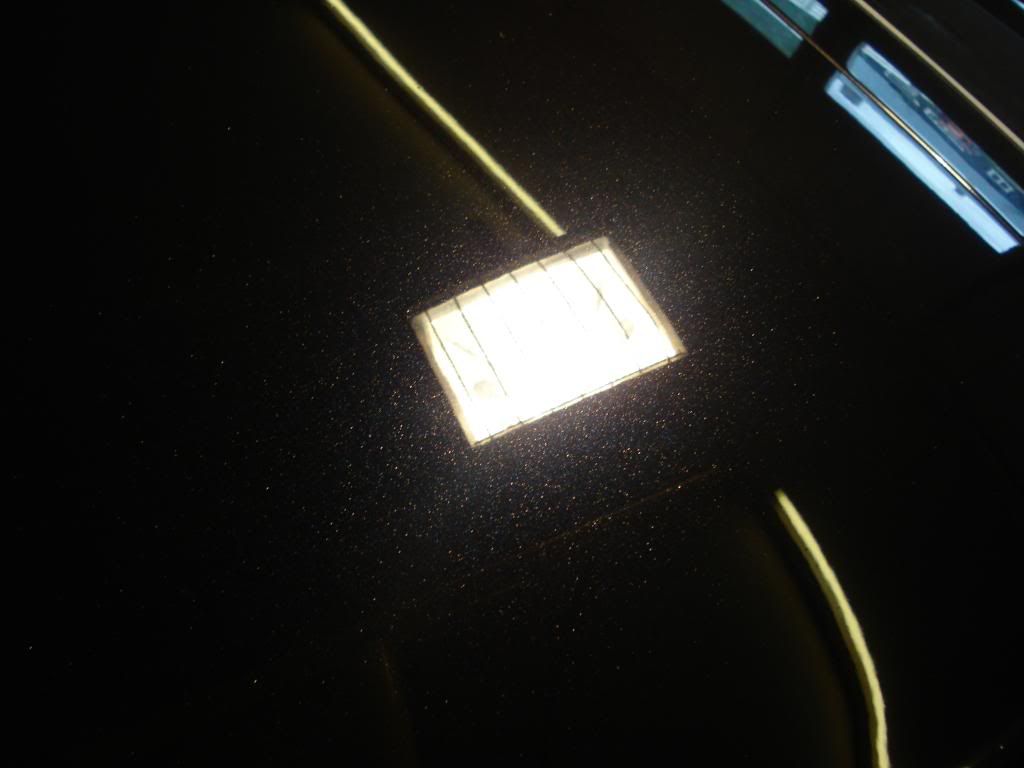

Etter 105 på ull B)

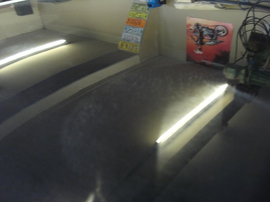

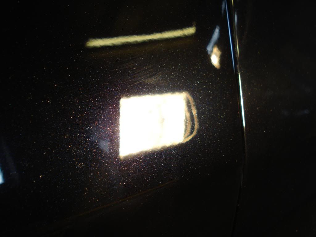

Før
Etter (1 runde)
Før
Etter
Før
Etter
Før
Etter

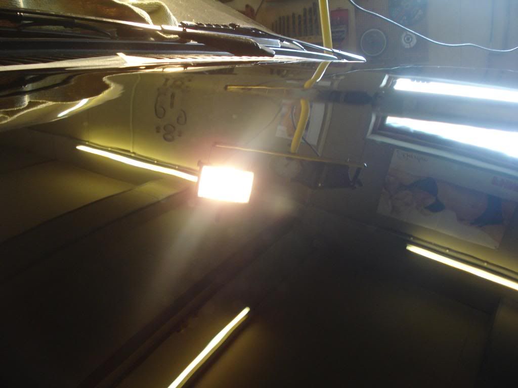

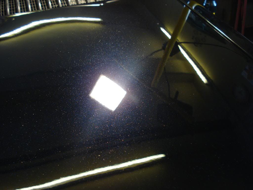

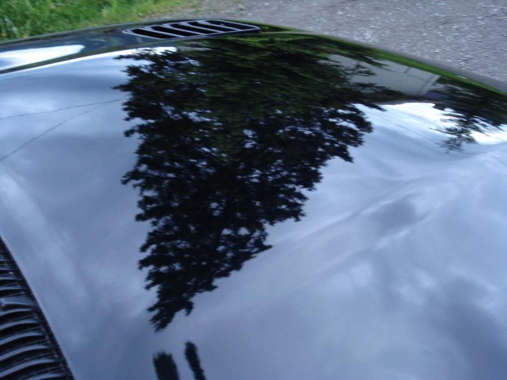

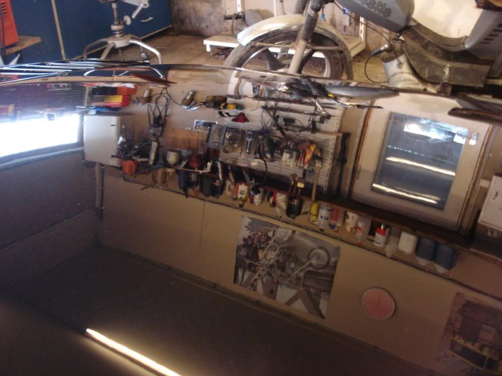

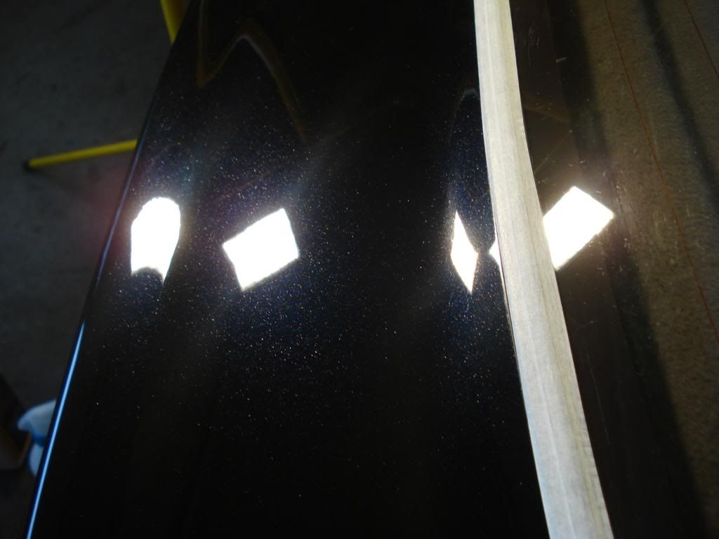

Panser etter 105 og ull
Dårlig 50/50
(polish du ser over lyset, ikke riper :))

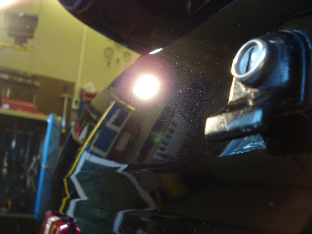

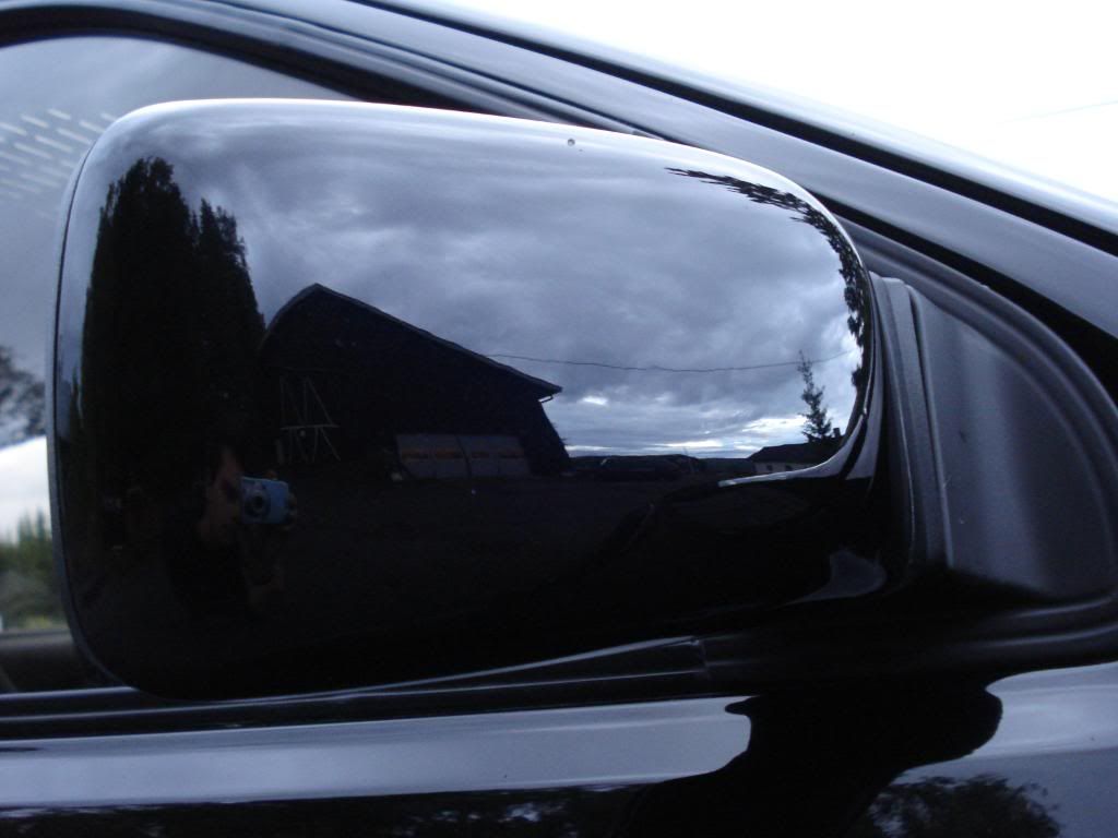

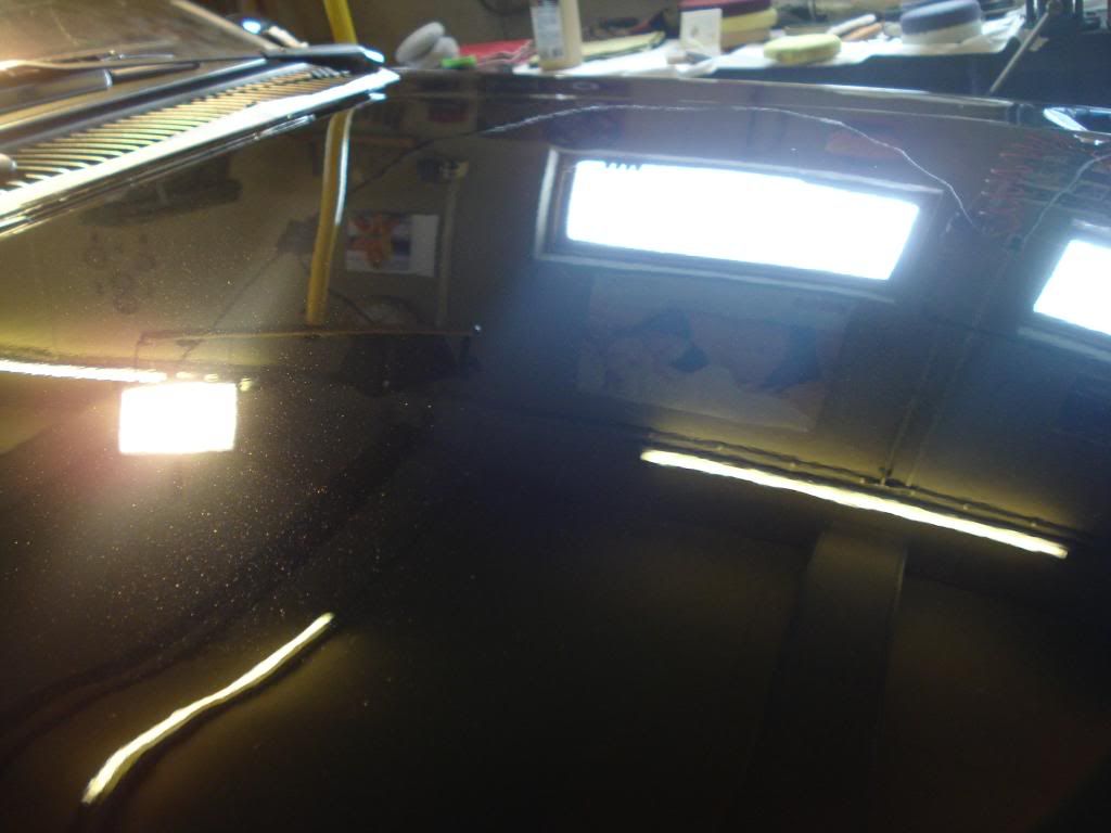

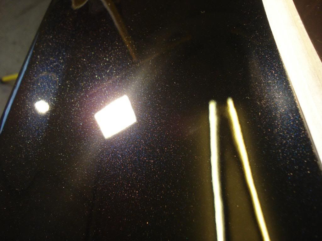

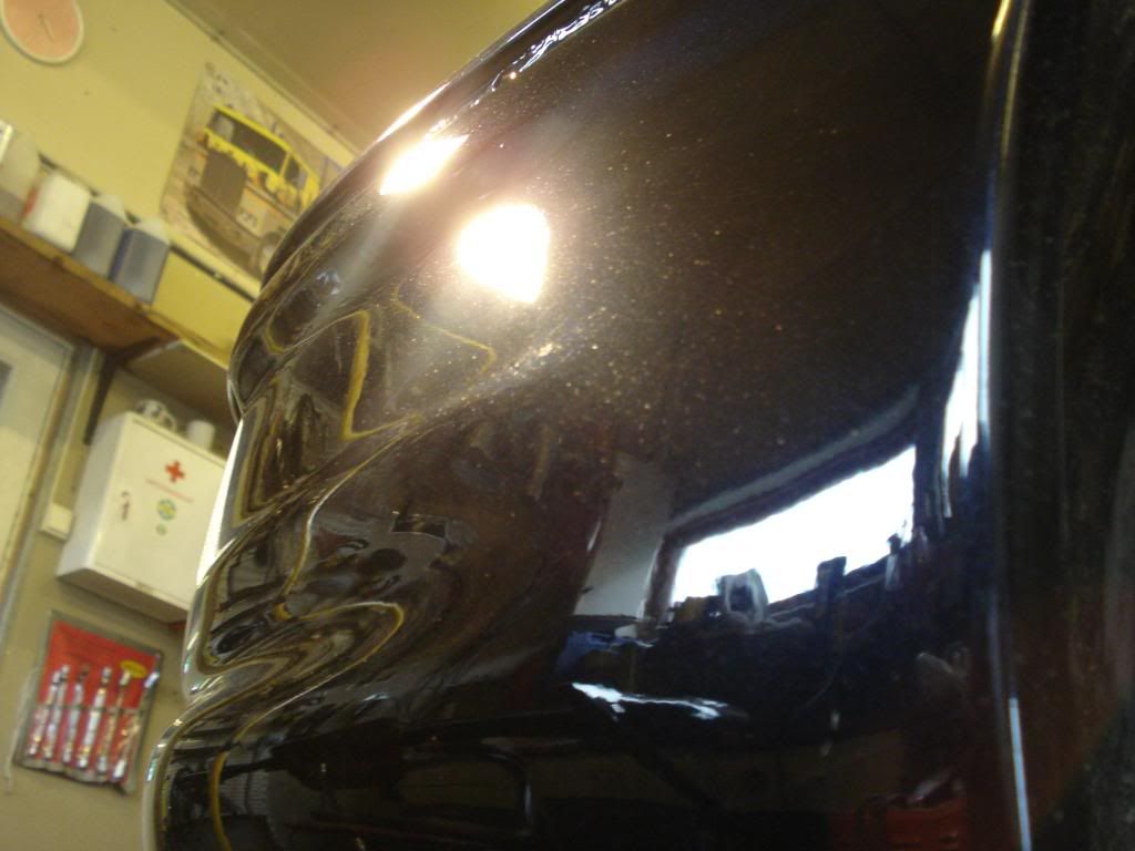

Noen refleksjonsbilder :D

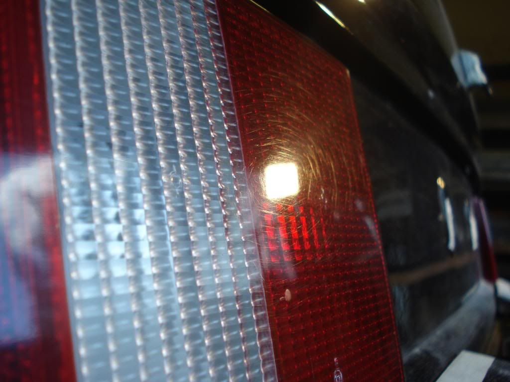

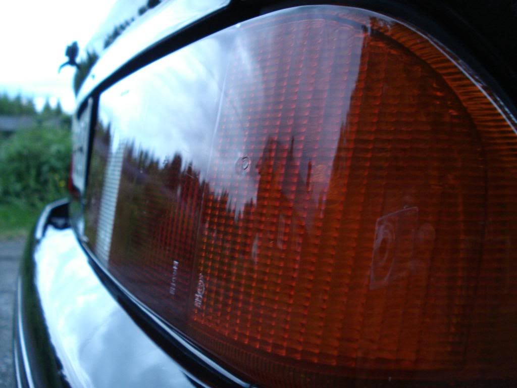

Baklyktene fikk seg også en runde!

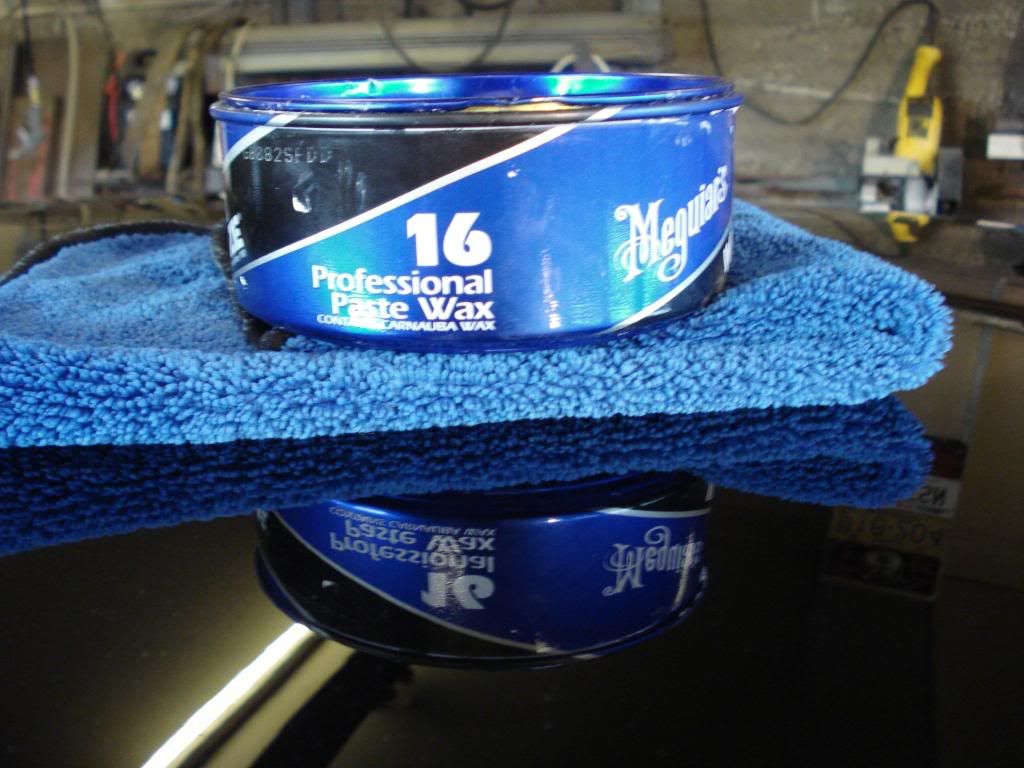

Så var det tid for litt LSP, nemmelig Meguiars MG#16 B) Veldig fornøyd med denne selv!

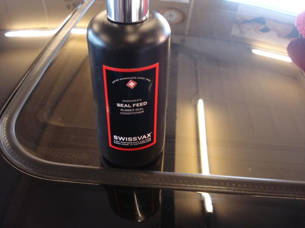

Mens MG#16 fikk cure og herde, satte jeg i gang med SV Seal Feed på gummilister, og Megs Trim Detailer på plastikk.

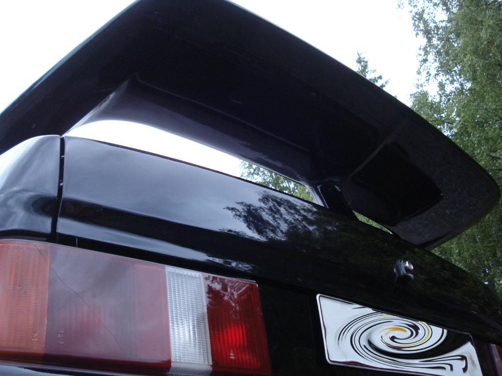

Buffe voks! Bare ikke lakken hadde vært så myk, hadde dette vært ren kosejobb...
Og slik ble det :)

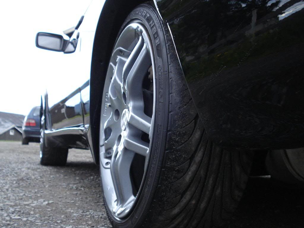

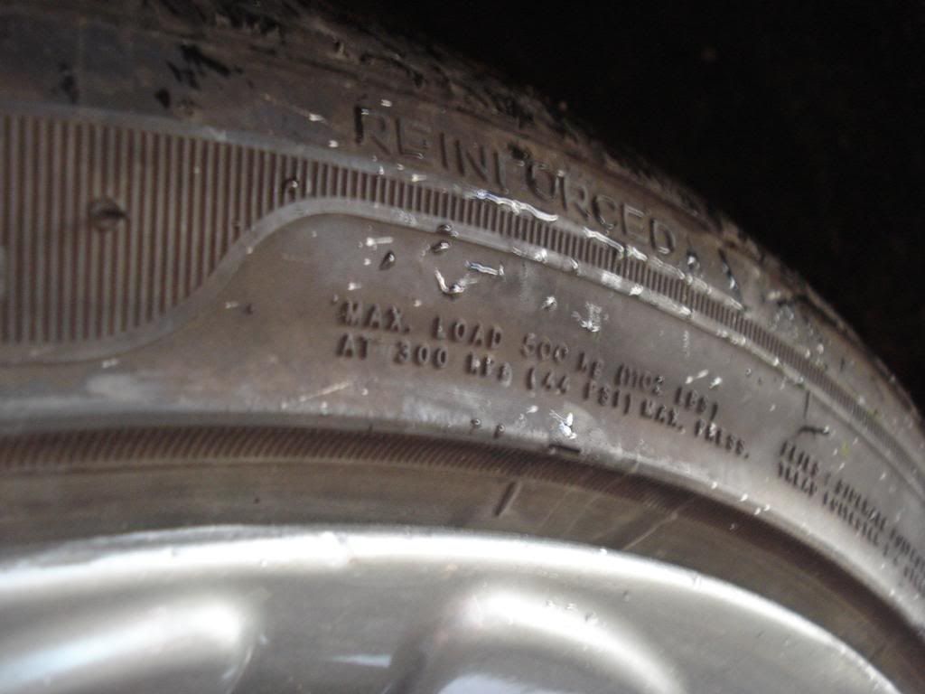

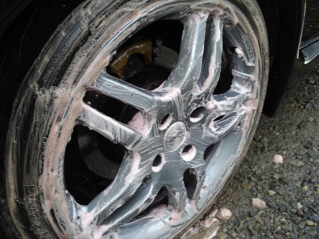

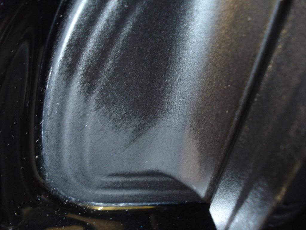

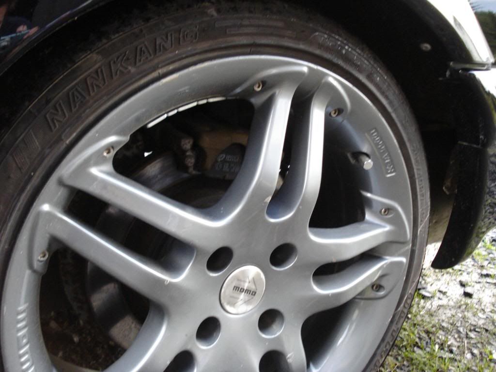

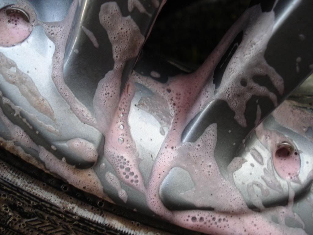

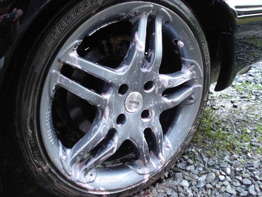

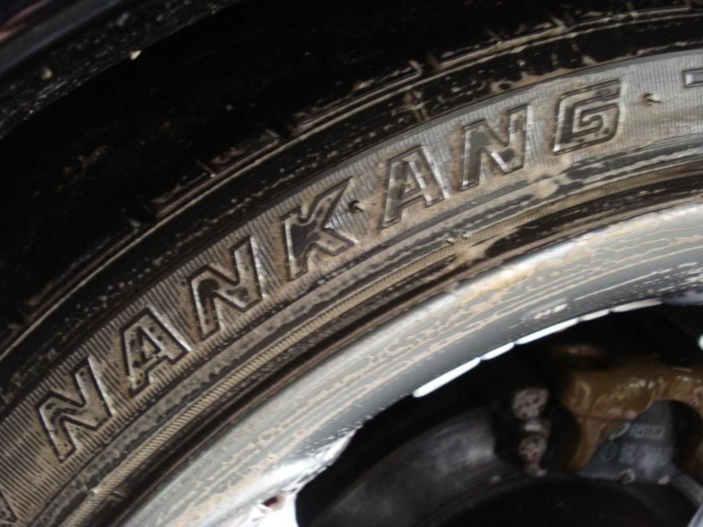

Siden jeg også skulle behandle dekksider, tok jeg en kjapp vask av felger i samme slengen. Synes Bilberry funker fint til å vake både felger og dekk jeg :)
Etter Pneu!

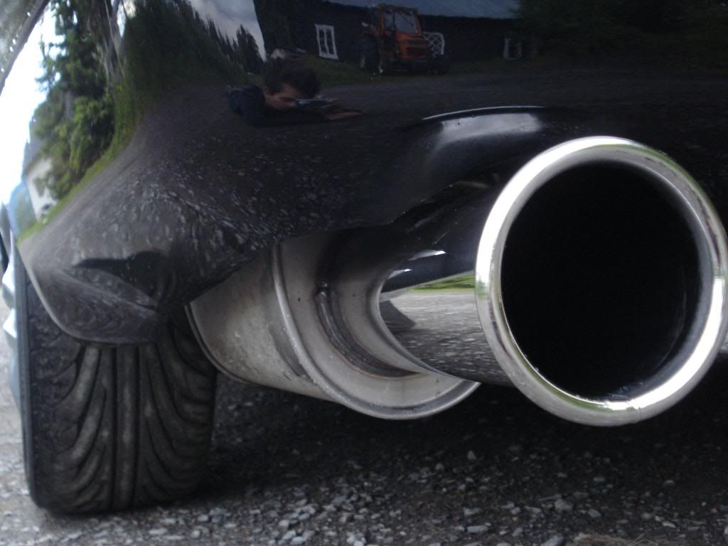

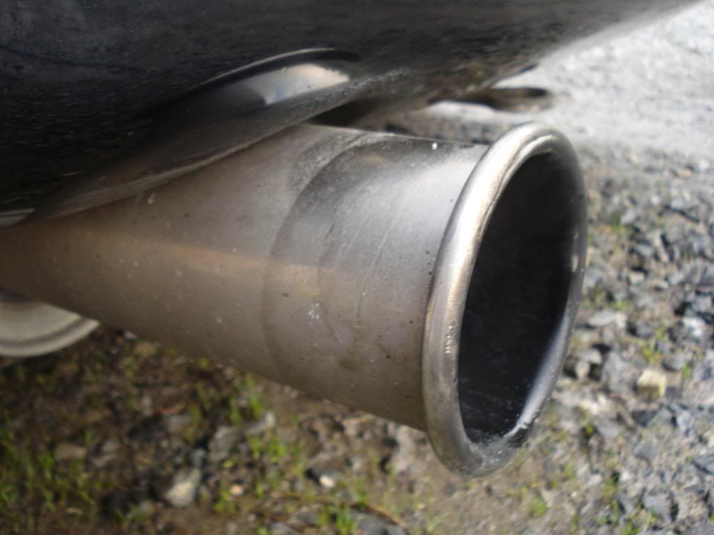

Eksosen fikk seg først en runde med Ferrobet rustvask, etterfulgt av NXT metall polish.
Før
Etter (satt fortsatt noe gummi på potta, men det var ikke så farlig da det sikkert kom til å komme mer ganske fort ;))

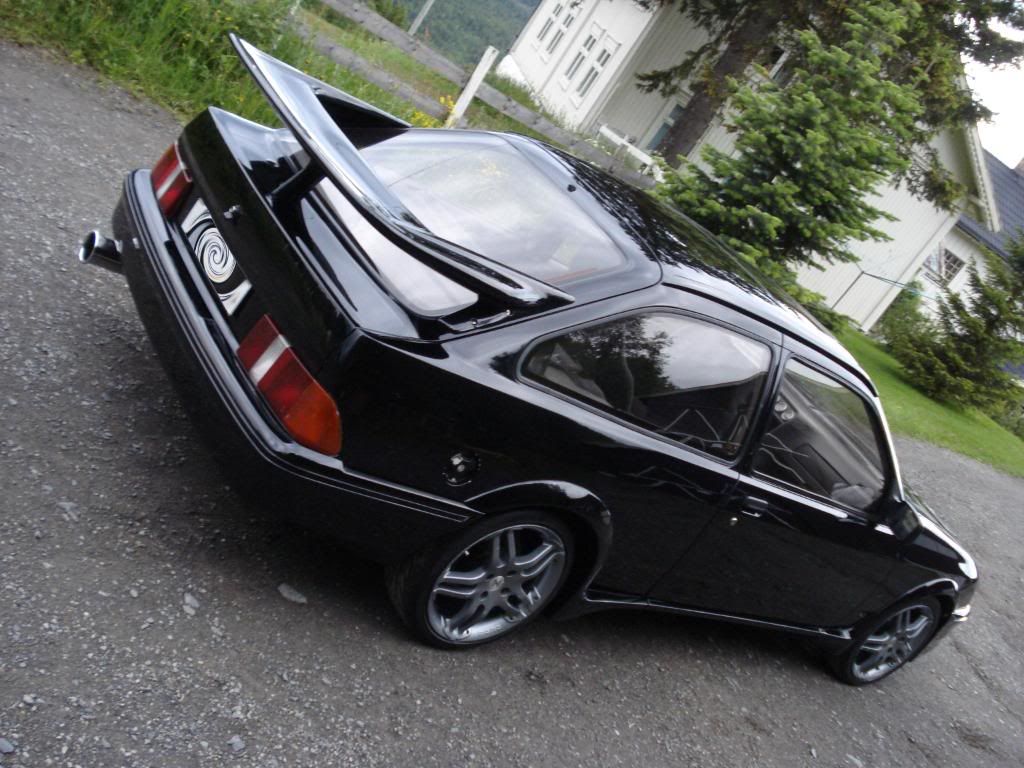

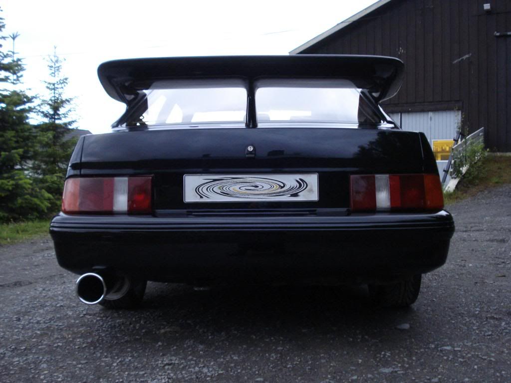

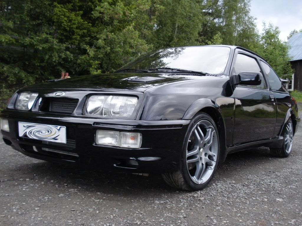

Så til ferdig bildene :)

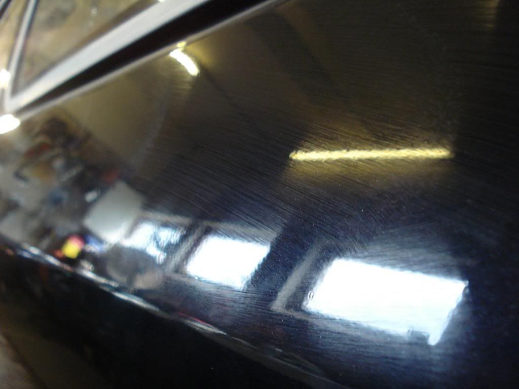

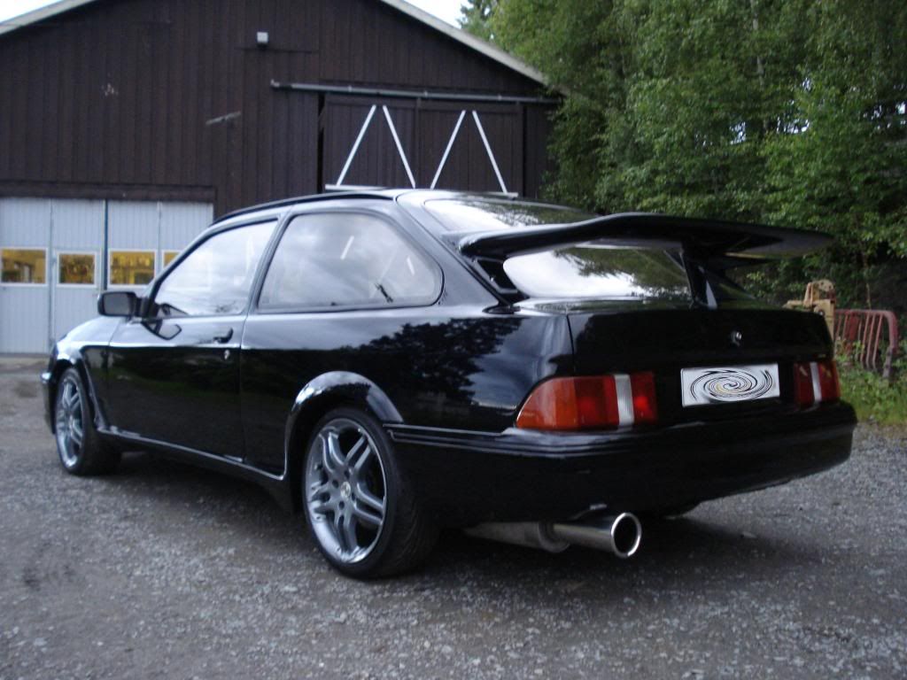

Det er nå noen få RDS igjen i fangere, da jeg ikke turte å legge så mye press på maskina der, i tilfelle jeg skulle brenne lakken. Ble også dessverre noen få swirls etter å ha buffet av voksen <_< Ellers er den helt ripefri, men med så myk lakk dukker det nok opp vaskeswirls ganske fort... Men må innrømme det, at det var gøy å polere en så strøken og gjennomført bil. Eieren har pusset opp denne i hele vinter, og med nybygget motor på ca 450 hk på hjula, går den ikke så verst heller ;)
Men noe jeg ikke fikk dreisen på, var sinter clutchen som denne har :P Ikke veldig lett å kjøre bilen ut og inn av garasjen uten å enten å kvele motoren, eller spinne så møkka fyker ;)
Uansett veldig godt fornøyd med denne jobben, men ser frem til å jobbe med litt hardere lakk igjen ;)

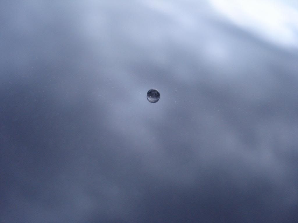

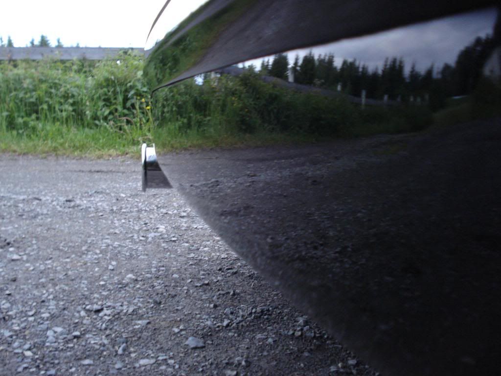

Til slutt to filmer av hvordan vann reagerer på lakk behandlet med 2xMG#16 B)
