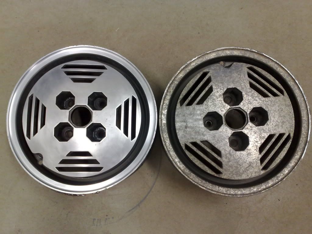

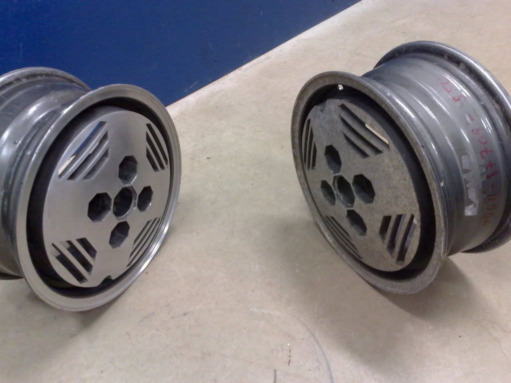

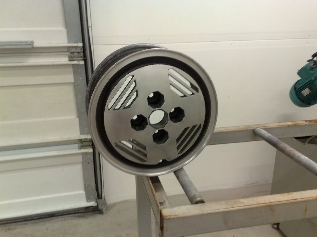

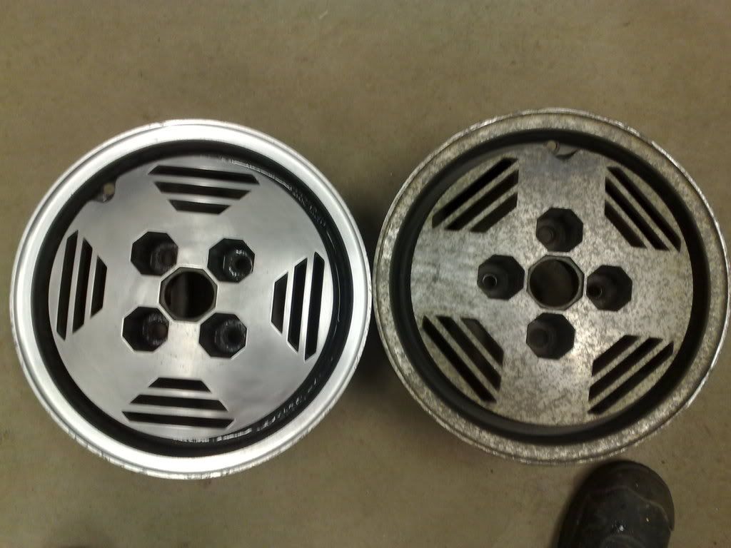

Fikk gnikket litt autosol inn ikveld, men resultatet ble ikke det beste som jeg forventet. Så jeg startet med å våtslipe istede. Først med 400 papir, så 800, og til slutt 1200.
Venter med autosolen til jeg har mottatt denne saken her som gjør jobben en del lettere ;)
Noen bilder av dagens økt. Fikk bare tatt en felg, da det tok ca. 2,5 time :)
400:
800:
1200:
Får nesten lyst å ta bilen tilbake nå... ;)

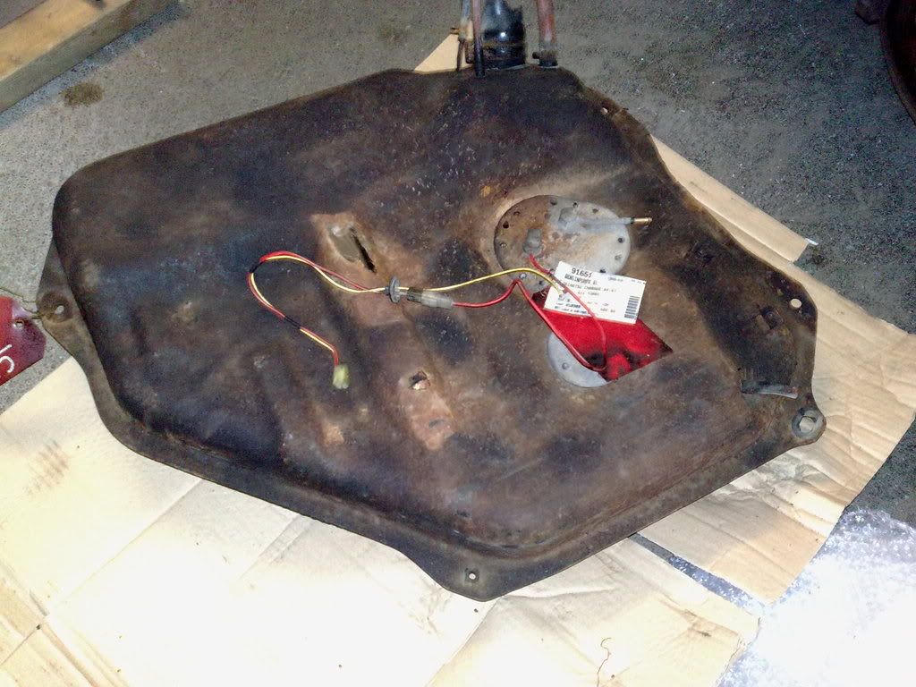

Så du fekk tak i tank og pumpe altså. Leita mye eg etter original tank og pumpe. Da burde det ikke være noe problem å få start på motoren igjenn hvertfall! ;)
