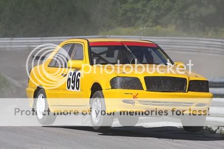

Når det gjelder min bil er den helt original i hjulopphenget, men vil påstå at mercedes sitt hjuloppheng er veldig robust i forhold til mange andre sitt, så vil ikke tro det er noe mer endringer i hjulvinkler her enn andre biler. Det stødigeste er jo selvfølgelig stiv aksling, og det er det de beste bruker, men det er også mange som har gjort det bra med delt bakstilling. Stian Haugan vant mange bakkeløp med delt bakstilling på s40`` en, i rallycross slet han med startene og derfor heat tidene. Det er det som er minuset med delt bakstilling.
Ellers så har du jo Gruppa A bakstillingene til Sierra og BMW E30, som jeg vil våge å påstå er noe av det mest lettkjørte du kan ratte når du først har kommet opp i fart!
Se bare her, alle disse har Gruppe A bakstilling: http://www.youtube.com/watch?v=A_eSfZrQRfg
Jeg ville nok kjørt litt bedre tider på bane med volvo bakaksling om jeg hadde hatt mer effekt, men nå som jeg har nok bare med å holde hjulspinn gjennom svingene er det mer arbeid med å montere enn hva du får igjen på tidene. Det kommer kanskje på senere hvis jeg får 150 hester til.
Men bilen er herlig i svingene den! Det har jeg jo skrevet tidligere, det var bare kombinasjonen baneforhold, dekk, gåen diffsperre og at jeg har null fjøringsvei framme og en bane jeg aldri finner flyten på som gjorde at bilen oppførte seg litt over/understyrt denne gang. Forrige løp på bergensbanen tok jeg igjen mange i svingene, da fikk jeg virkelig kjenne hvor bra grep det er i bilen.
Nå blir det endringer i forstilling og ny innmat i diffen til lyngås om to uker, så har tro på at bilen blir bra i svingene igjen da ja;)

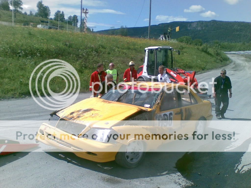

På tidskvalliken kjørte jeg i et greit tempo. I runde 2 kommer jeg ut av schancke svingen og får lagt inn 4 gir før grus sjikanen, bremser meg ned til 3 gir og får problemer med at retursladden som jeg har lagt opp til inn mot venstresvingen kommer for sent og jeg kommer langt ut. I neste høyresving får jeg helt feil inngang, men ikke mer enn at jeg hadde kontroll på situasjonen. Kommer veldig bredt her og legger framhjulet litt innpå curbsen.

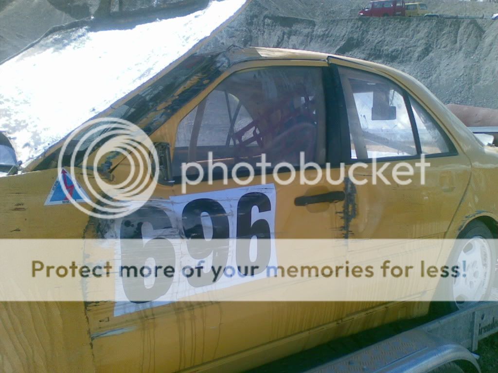

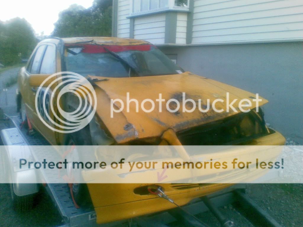

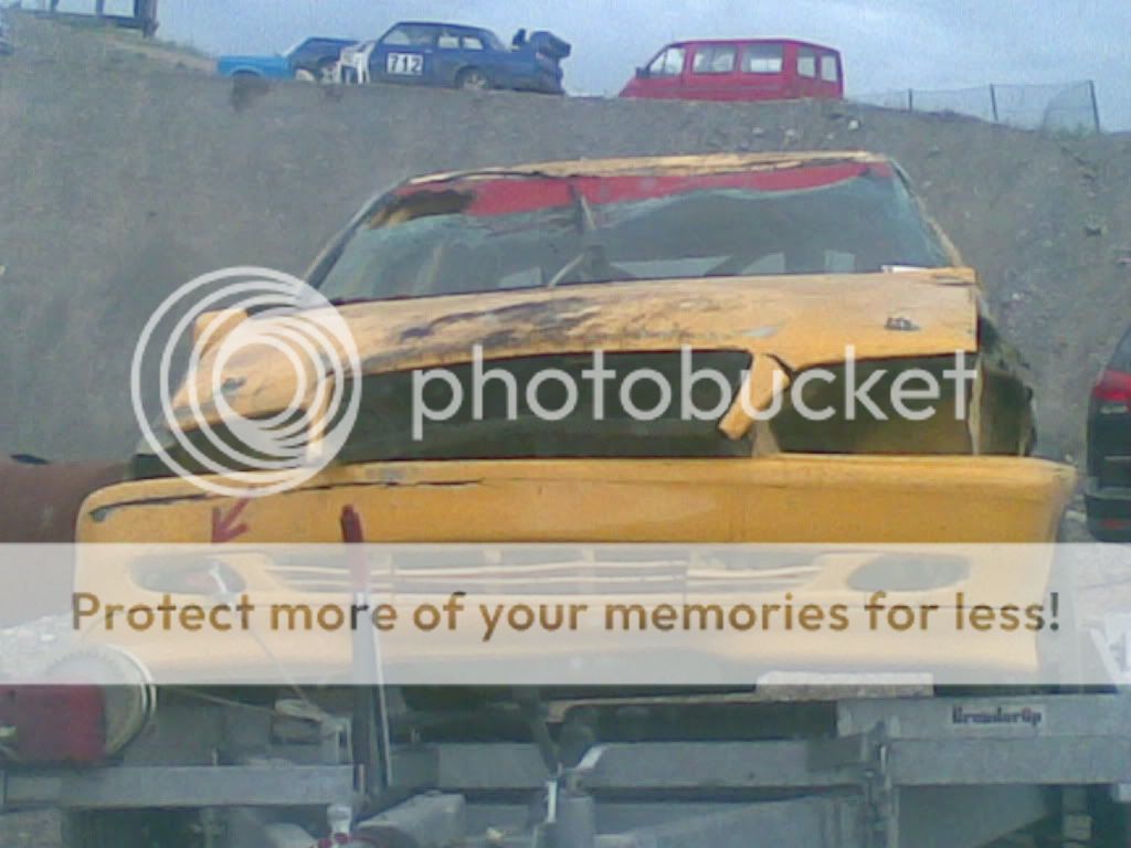

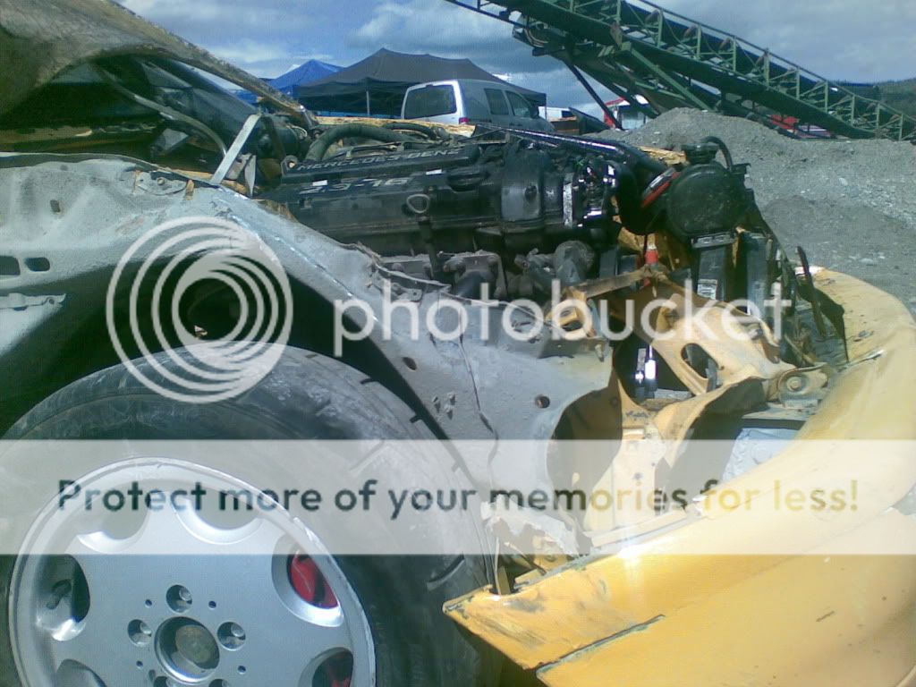

Plutselig løfter bilen seg opp på høyre side..ganske rolig egentlig, tror jeg tenkte først at den kanskje legger seg ned igjen, men plutselig vipper den fort over på taket og jeg sklir bortover banen over mot autovernet på andre siden. Skled omtrent 20 meter, og de første 10 av dem husker jeg at jeg ser på bakken/frontruta og ser at den er hel, men de siste 10 meterne trykker det seg inn. Det betyr vel at jeg skled på fronten først før taket la seg nedpå.
Uansett så stopper det i autovernet og jeg ligger deropp ned et par sekund før jeg kommer på å slå av motoren som enda går. Deretter spenner jeg meg fast i setet til jeg hører de andre har kjørt forbi. Så løsner jeg selen og ser at det renner bensin inn i bilen. Førerdøra sitter fast, men passasjerdøra åpner seg heldigvis.
Vinner av NMK Vikedal Cup, Værsting Cupen og Vestlandsmesterskapet for bilcross junior i 2004.

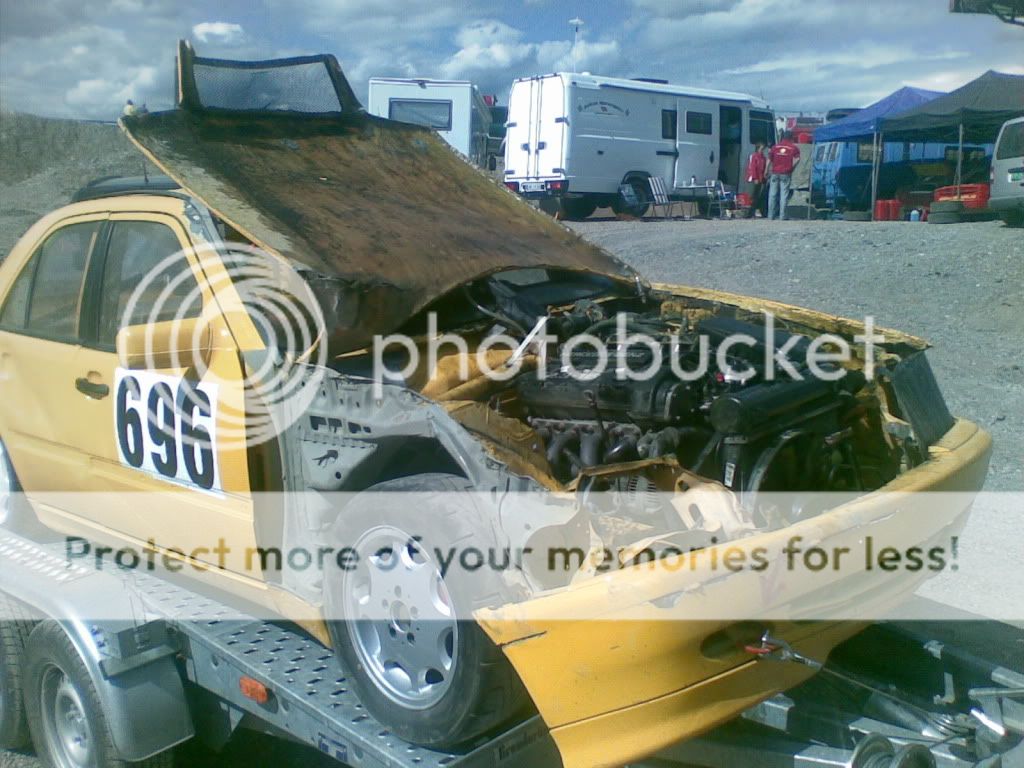

Får si ifra om dere vet om et slikt karosseri. Jeg betaler maks 5000 kr for det. I mellomtiden skal jeg få et prisoverslag på hva det koster å rette opp og lakkere denne bilen. Alt av tak, front, abc stolper og dører hadde de på opphuggingen og det skulle de ha 5000 kr for. Men det er arbeidspengene til de som skal gjøre det som koster så jeg er spent på hva det blir på.

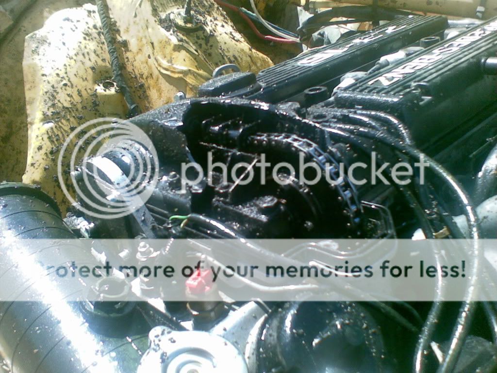

Rammevanger, dempertårn og hjulstilling ser ut til å ha klart seg. Motoren turner rundt, men jeg må ta den opp og renske for sand og grus i registeret. Begge motorfestene er tatt, nye kamhjul og kjede må jeg også ha.
Videre så må jeg lage meg et nytt sett med glassfiber panser, fanger og skjermer, men det har jeg former til så det går bra.
