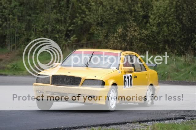

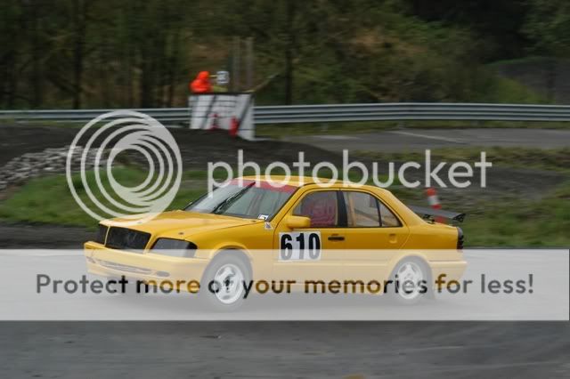

Ja, litt sen løpsrapport fra løpet i Vikedal 2 Mai:
Det regnet kraftig fra morningen og på treningen fikk jeg kjenne en helt annen bil enn i bergen. Den vekslet mellom kraftig under og overstyring. Tok av stab.staget framme og bilen ble mye bedre etterpå. Problemet er at jeg har for lite fjøringsvei, når jeg jekker opp bilen har jg 2 cm før hjulet løfter seg. Bra på tørt, men det blir for lite grep på vått når du trenger en bil som "lever" litt mer.
De to første omgangene kjørte jeg rolig, og satte opp bilen til litt drifting der jeg følte for det...Litt merkelig, her bruker vi så mye penger og tid på dette og jeg kjører rundt å leker meg som om jeg skulle ha kjørt på gatebiltreff.. Føler ikke jeg har samme jaget etter å kjøre fort som jeg hadde før, det er mest for å bare være med liksom..Men det er jo greit nok, så lenge jeg slipper å stå på sidelinjen å se på, det er det verste!!
I siste omgang tok jeg i det bilen klarte, har stilt opp fortenningen og det fjernet fuskingen jeg slet med i bergen, men bilen har langt igjen til den effekten den egentlig skal ha. Kanskje det er dette som påvirker kjøringen min, at jeg blir frustrert av å ligge bak med lite effekt. Kom inn til en grei tid, og hadde de to første omgangene hatt slike tider, kunne jeg kanskje klart en C finale.
Når det er sagt så slet jeg med differensialen. Allerede i første omgang slutttet sperra å virke og jeg fikk hjulspinn ut av alle svinger (føles som en evighet hver gang..hehe) Og i siste omgang hylte det ganske godt i diffen. Skal av med diffen nå i helga og sende den inn til en kar for bytte av lameller og lagrer hvis det er noe å berge. I verste fall må det bli en midlertidig nødløsning, få tak i en standard diff ofg sveise sperre på denne.
Neste løp er Lyngås 6 Juni, det er 4 uker til. Til da skal jeg få ordnet differensialen og kappe litt av fjørene foran for å få mer fjøringsvei. Hvis jeg gidder kunne jeg tenke meg å lage et bedre oppheng på stab.staget framme, det er for dårlig!
Kommer tilbake med bilder fra løpet.
Vinner av NMK Vikedal Cup, Værsting Cupen og Vestlandsmesterskapet for bilcross junior i 2004.
Foran ser dere teamkompisen min i bmw m3. vi kjørte samlede heat med klassene over og under 2,4 liters volum. Se hvor tidlig jeg bremser, det er nesten flaut...skulle tro jeg var på søndagstur..hehe.
