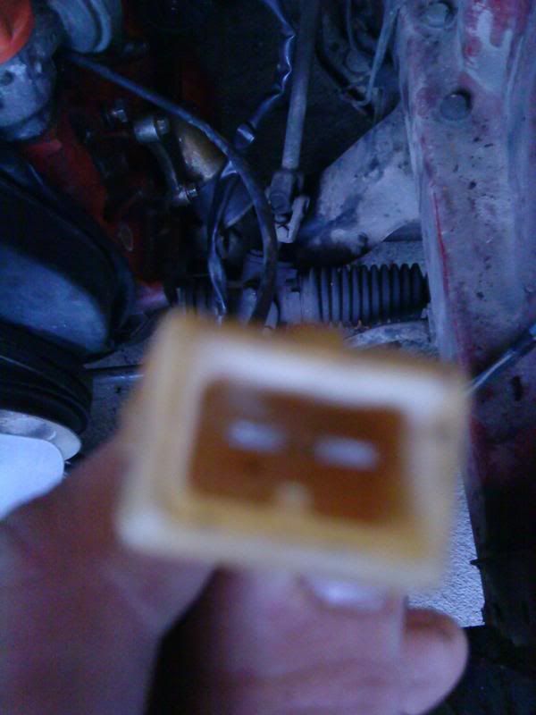

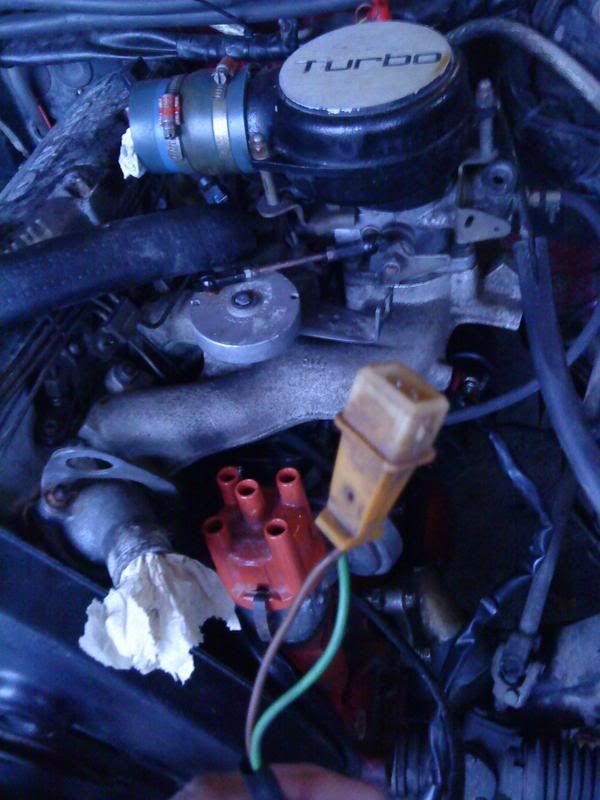

-Veritas- Skrevet Oktober 22, 2008 Rapporter Share Skrevet Oktober 22, 2008 Hei, Jeg og min bror driver å bytter motor i hans 242. Han har lagt opp alt av ledningsnett, for 4 år siden, da han restaurerte bilen. Nå er problemet at vi er kommet til en plugg han ikke husker hvor skal være. Den kommer fra fordeleren, og har 2 ledninger. Den ser ut som den skal ha kontakt med coilen, men den kabelen som kommer fra ET fordeleren har 2 ledninger, mens den gamle hadde 1. Hvor skal den? (har ikke motstykket til pluggen) Takker for all hjelp. Siter '83 240GL Solgt! Veritas' '75 242 L Solgt! -Veritas-: '76 Volvo 242 L Turbo Lenke til kommentar Del på andre sider More sharing options...

Aceofspades Skrevet Oktober 22, 2008 Rapporter Share Skrevet Oktober 22, 2008 B21et har fordeler med induksjonsgiver og større tenningsmodul enn den som er avbildet. Er samme tenning på B23e også. Hadde sånn tenning en gang,men klarer ikke å huske helt hva som skal hvor av ledninger /farger. :) ledningen (to ledere)fra fordeler/giver skal på tenningsmodul. grønn og brun Modul skal ha strøm (blå)og jordes (svart)i tillegg. Så går det en ledning fra modul til - på coil (hvit),som trigger/jorder coil coil skal som modul ha strøm via tenning rekkefølge inn på modul er sett regnet fra høyre. andre stikk:hvit (trigger) tredje: svart (jord) fjerde: blå (+12v) femte:brun (giver fordeler) sjette:grønn (giver fordeler) Det er vel i grove trekk det som trengs.. Siter Lenke til kommentar Del på andre sider More sharing options...

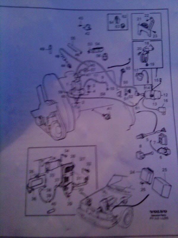

-Veritas- Skrevet Oktober 23, 2008 Forfatter Rapporter Share Skrevet Oktober 23, 2008 Etter hukommelsen er det ikke den som er avbildet ovenfor, pluss at pluggen ikke stemmer overens. http://www.bilforumet.no/200-serien/89737-b21et-ledningsnettproblemer.html Mener å huske at tenningsmodulen er den boksen som står festet på coilbraketten som på bildet. Kan dette stemme? Vi var på Volvo forhandleren i dag, og de sa at det var mange forskjellige typer, og han var usikker på hvordan vi skulle ha. Blant annet var det noe som het styreenhet og på noen typer han nevnte sto det L-jetronic i beskrivelsen, er det forskjeller på K-jet og L-jet? Den han trodde det var sto det 24 på, på den tegningen ovenfor. Den kostet ca. 3 700 ,-. Håper dere ble klokere av dette :) Siter '83 240GL Solgt! Veritas' '75 242 L Solgt! -Veritas-: '76 Volvo 242 L Turbo Lenke til kommentar Del på andre sider More sharing options...
Aceofspades Skrevet Oktober 23, 2008 Rapporter Share Skrevet Oktober 23, 2008 Det er ledningen fra turtallsgiver/induksjonsgiver i fordeler du holder på bildene. Skal kobles på ledningsnettet til modul. ledningene går så inn i (regnet fra venstre) stikk 5 (brun) og 6 (grønn) på tenn.modul. Den hvite skal på minus på coil Den blå skal ha +12v Coilen skal også ha strøm via tenning. Er vel blå den også, i tillegg skal en brun kobles på. Dette er + på coil. Svarte til jord. Den brune gikk fra innslag på starter hos meg og gir vel strøm til modul coil når man kinner motoren..? Modulen skal stå på coilbrakett ja. Har både fordeler,rød bosch coil,modul,ledningsnett til modul og brakett om du mangler noen av delene.. Da burde det nok en gang være godt forklart! :) Siter Lenke til kommentar Del på andre sider More sharing options...
