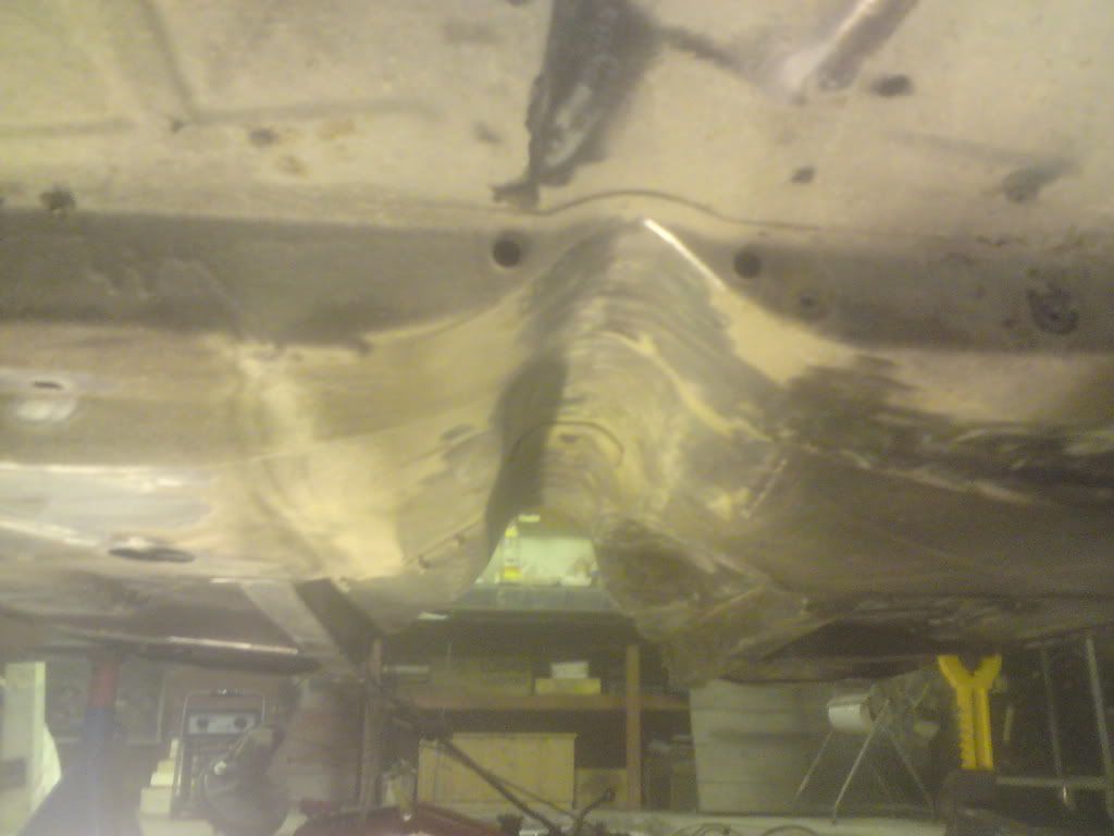

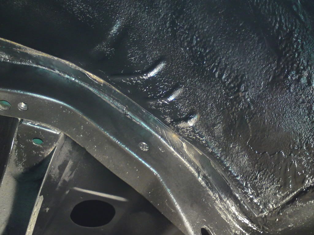

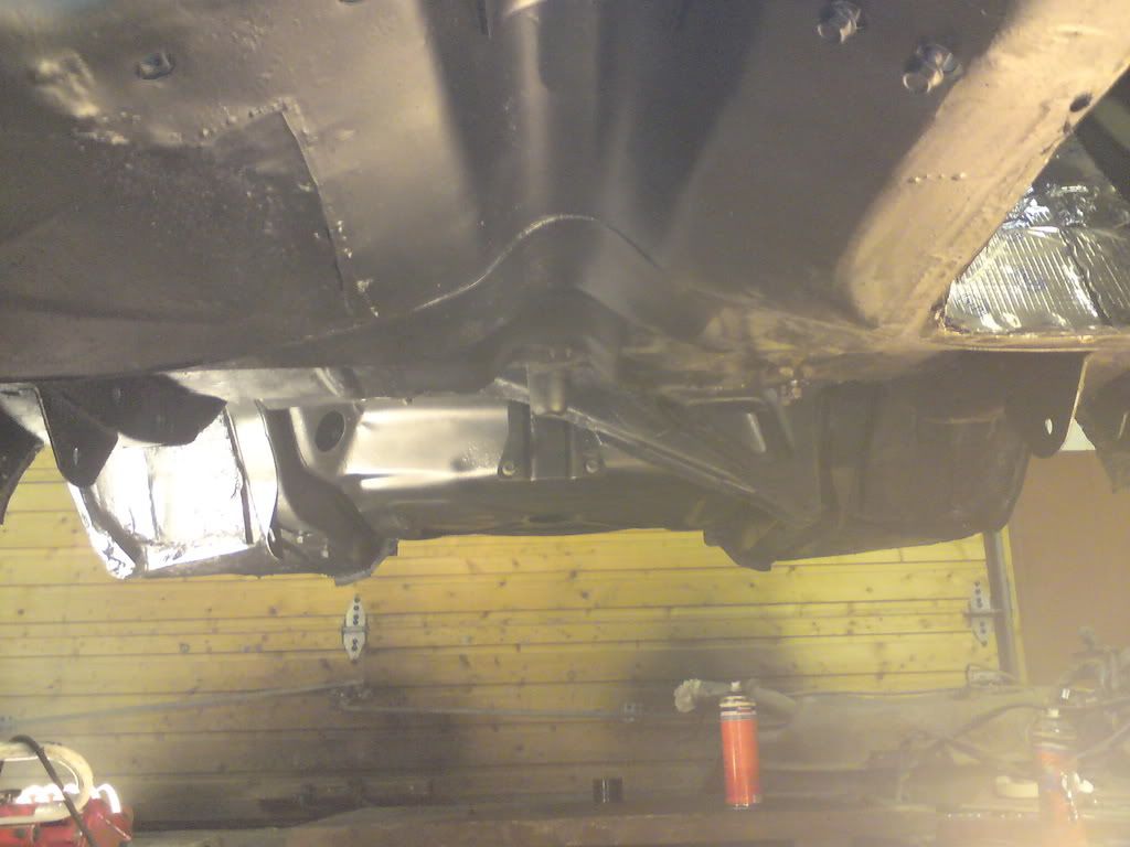

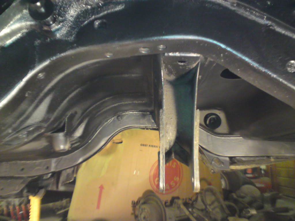

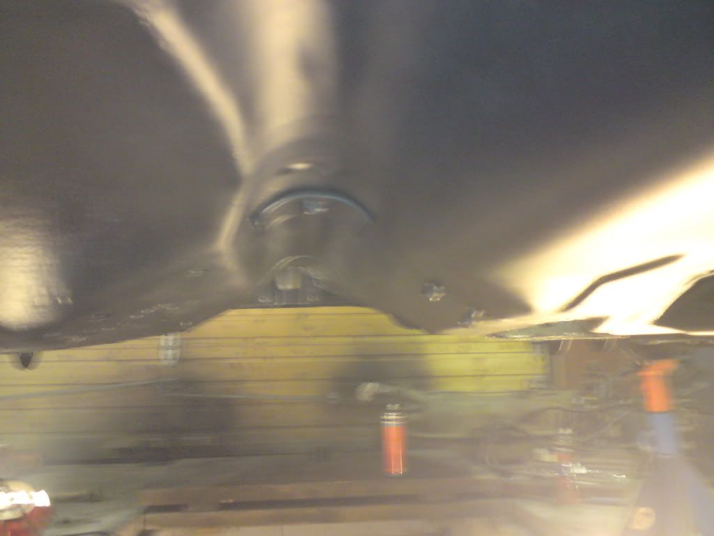

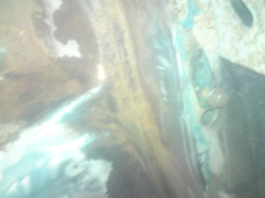

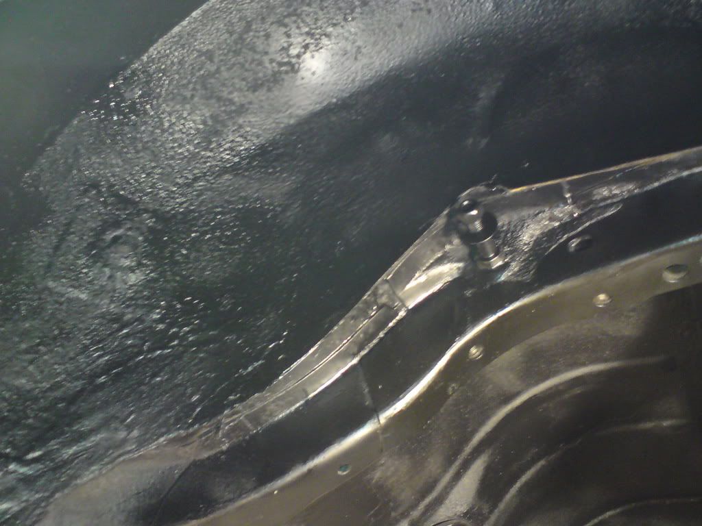

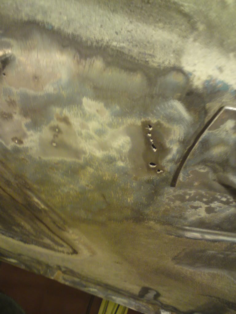

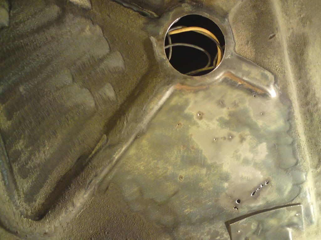

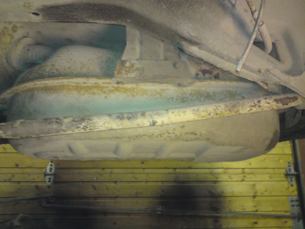

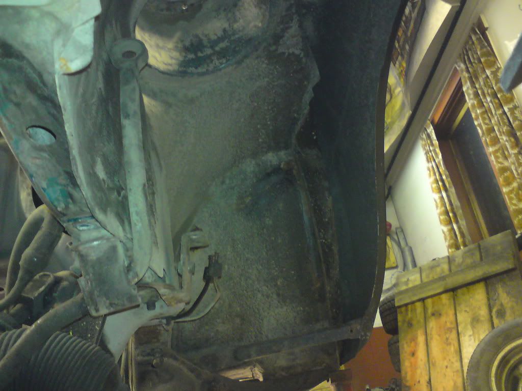

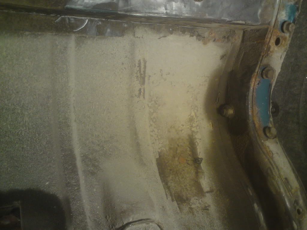

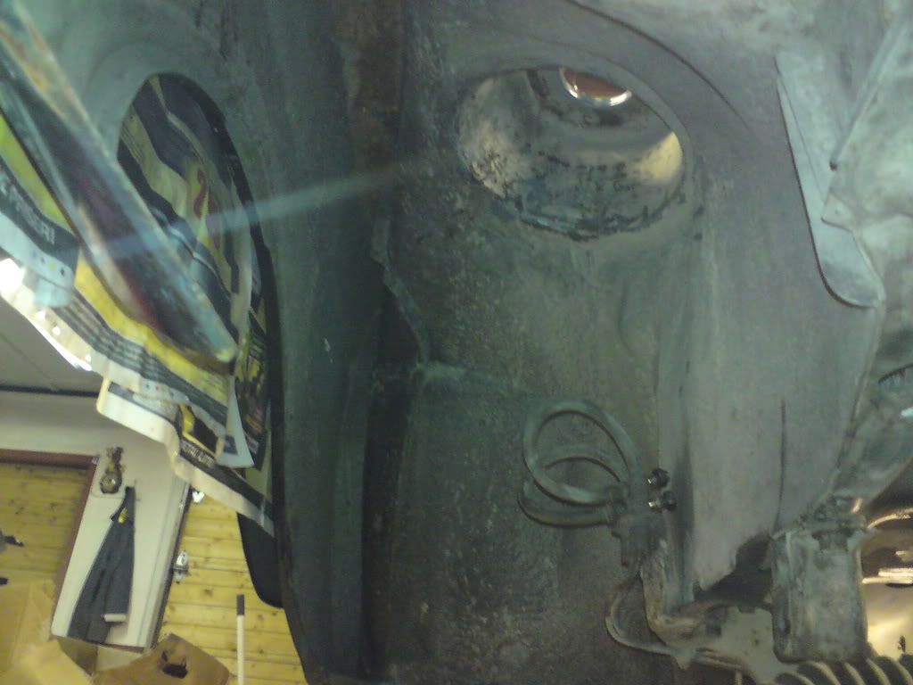

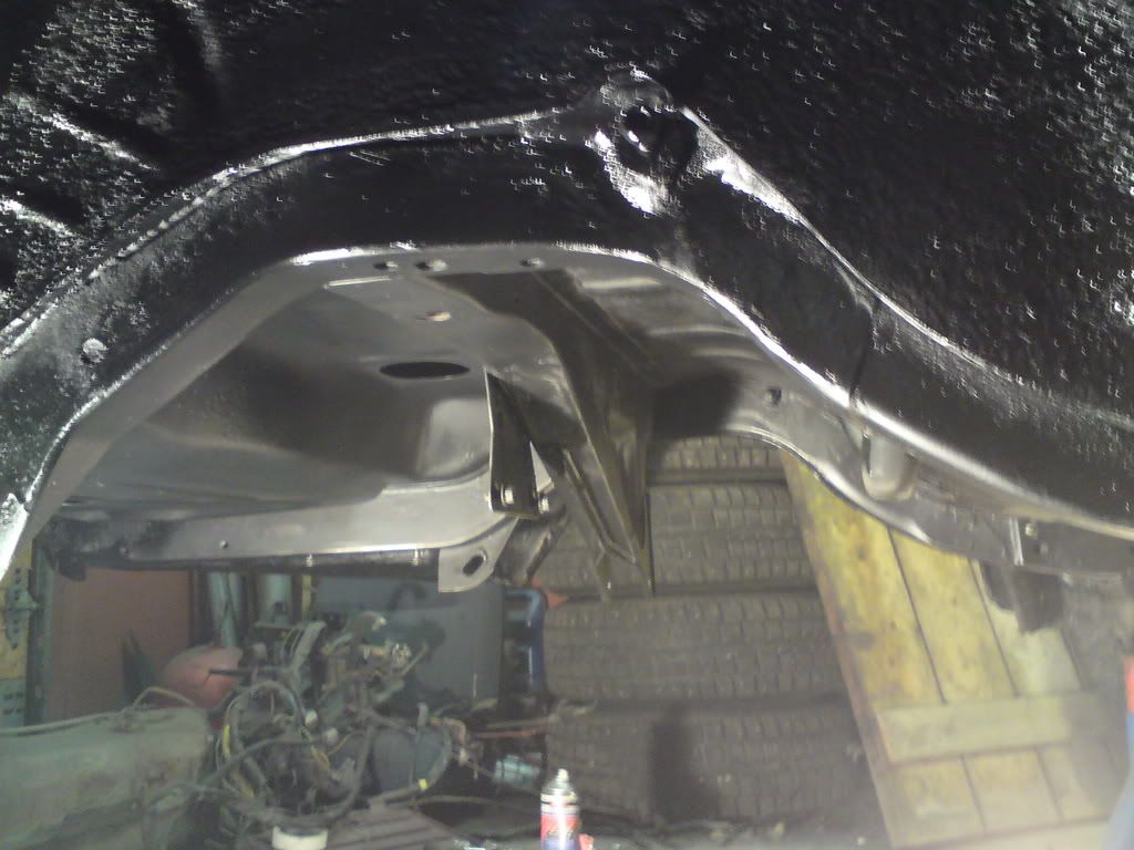

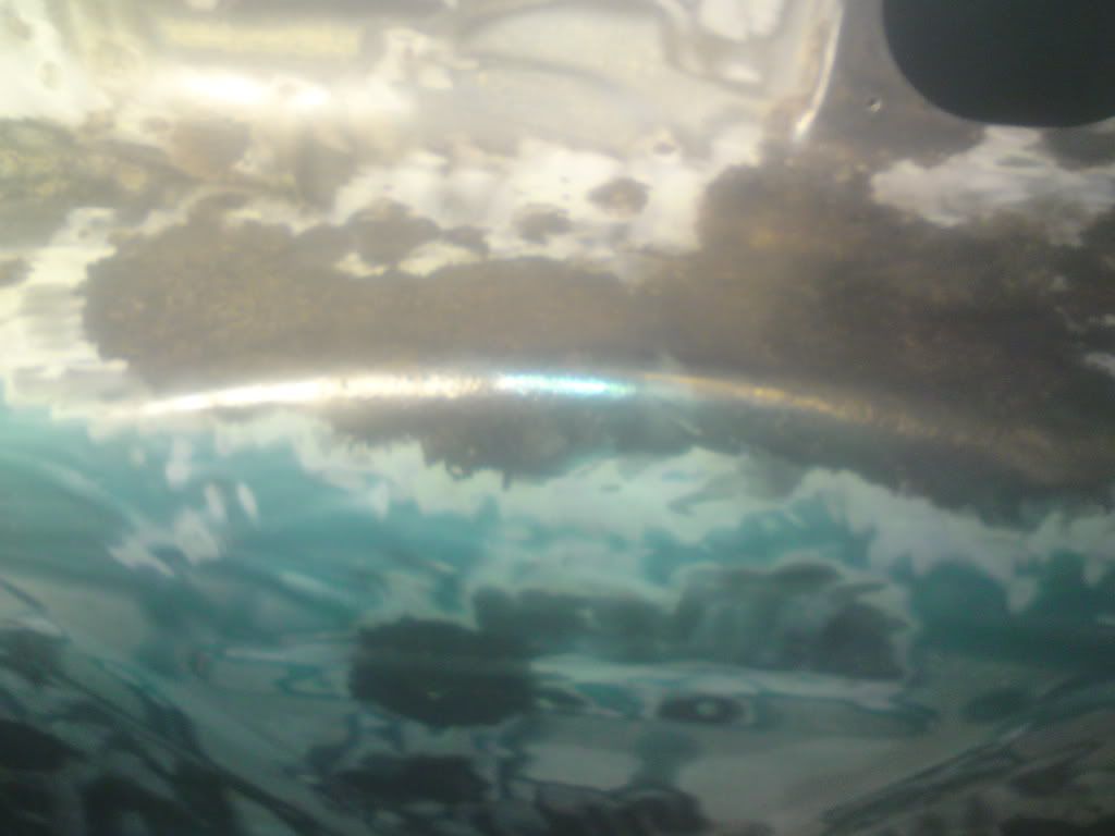

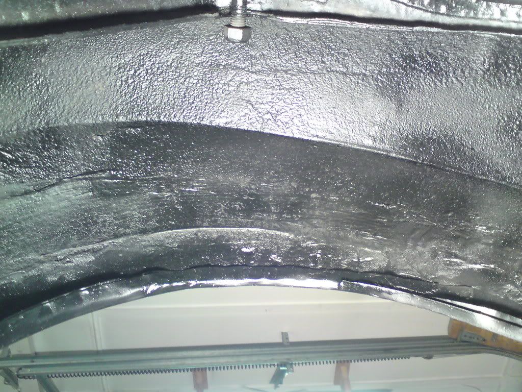

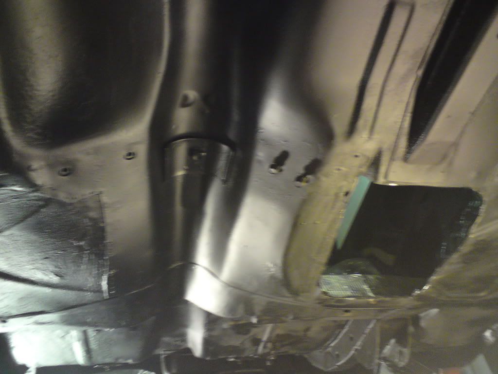

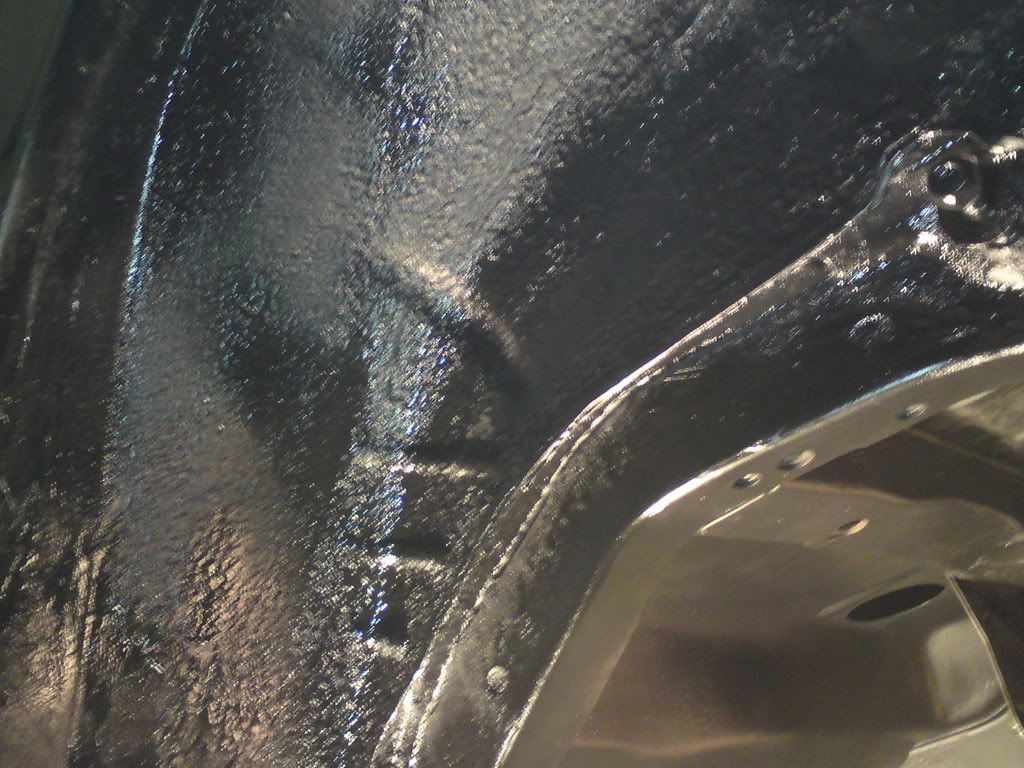

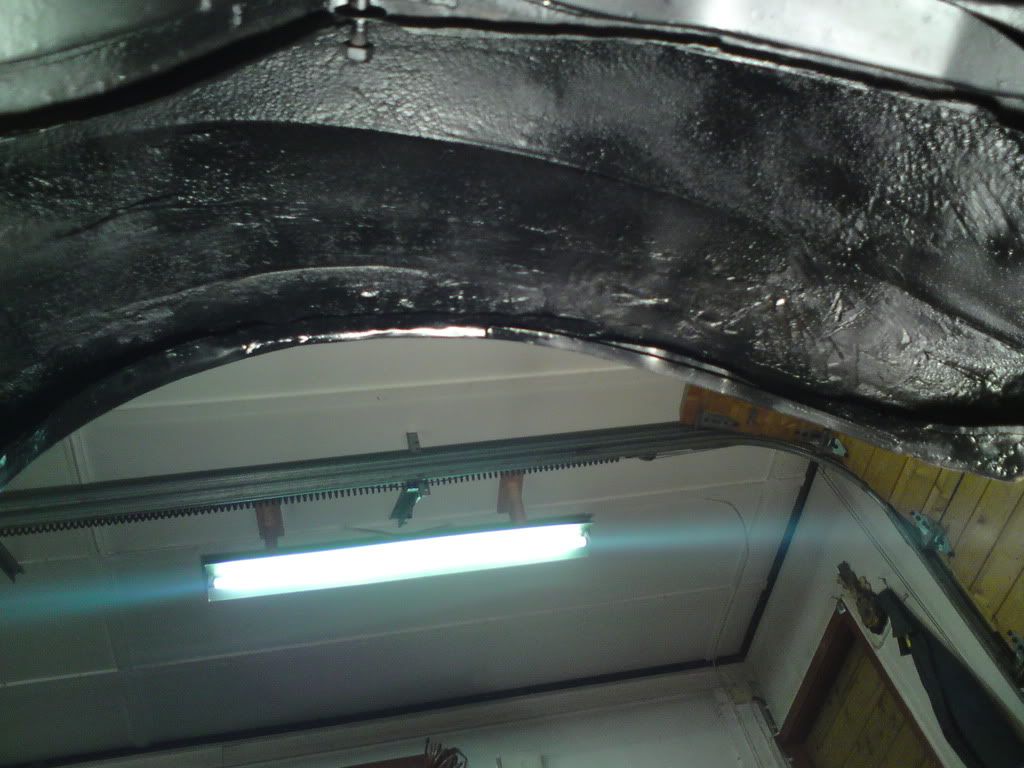

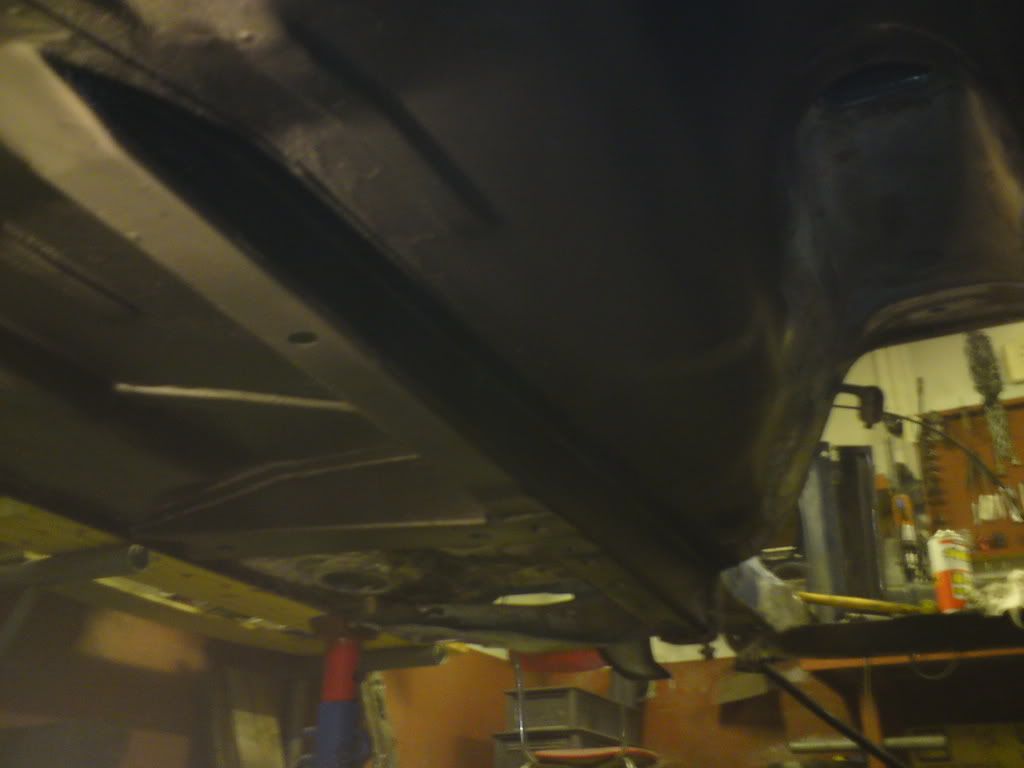

Nå er helga ferdig å etter mange timers arbeid så finnes det faktisk ikke en jævla skru under bilen å skru på :) Igrunn nesten ingen igjen på hele karosseriet heller :P Står nå bare på bukker, traversen er borte, forstillinga er borte, hele bakstillinga er borte. Har begynt på et slitsomt arbeid med rustsliping, men er heldigvis godt å tenke på at det skal gjøres bare en gang så man er ferdig med det når man har gjort det :) Er ikke noen form for skummel rust, er bare simpel gravrust her og der, men ikke noe farlig. Men må derimot sage ut og sveie inn ny dørkplate bak på sjåffør sida da det er gjennomrusting en del steder, men det er ikke noe stress. Her er det bilder etter helga :
(btw, tamt å vente på å uploade på photobucket!)

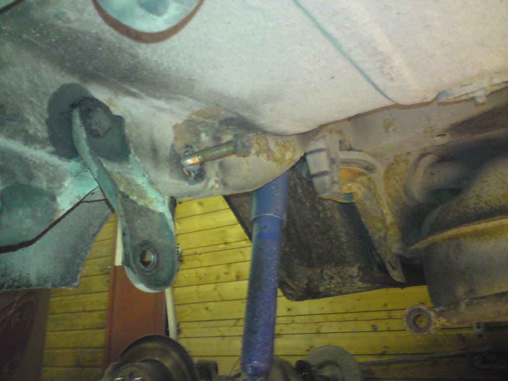

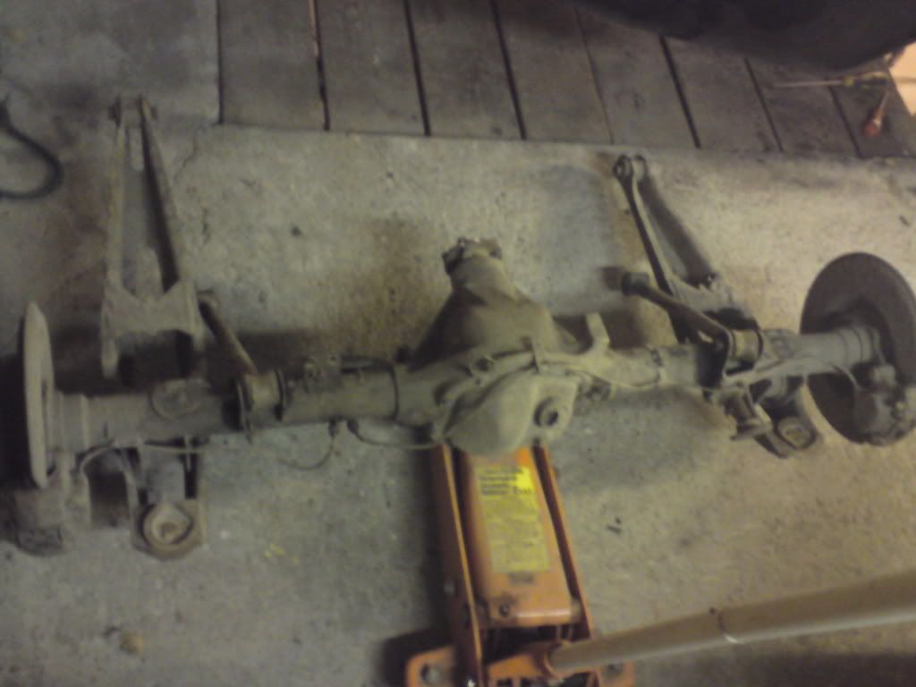

Bakstillinga nede

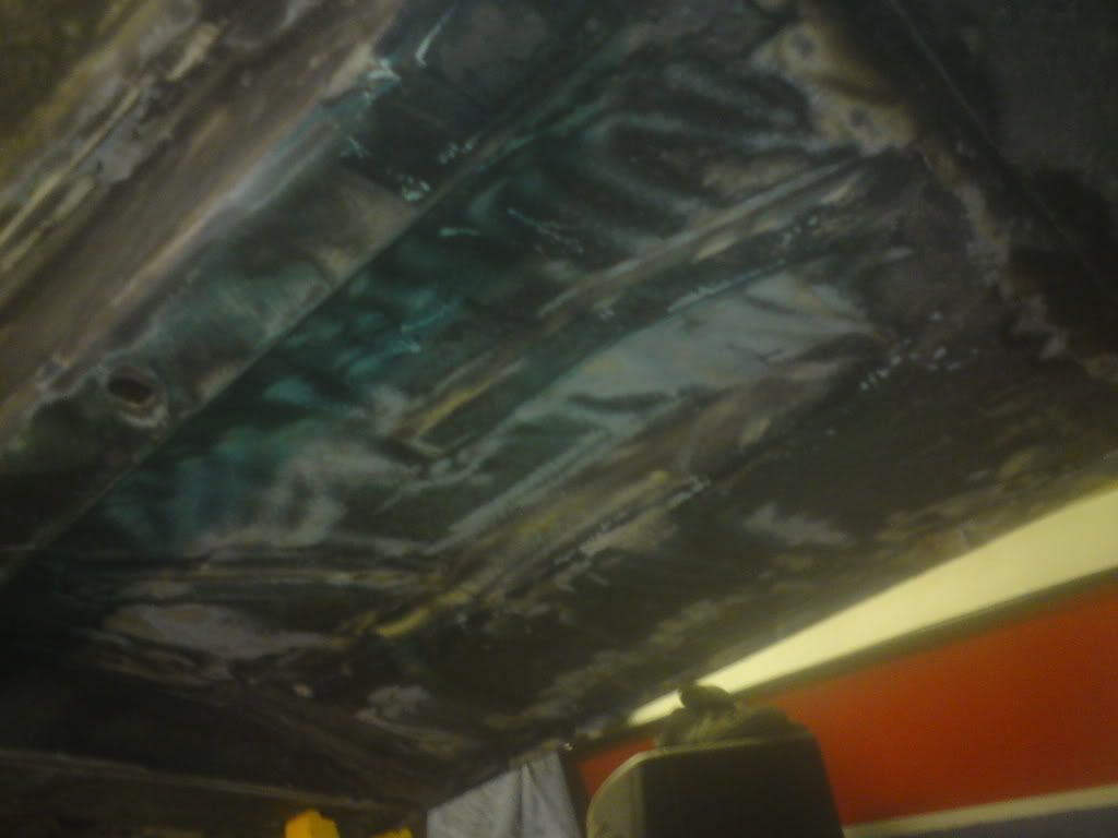

Her må det byttes plate

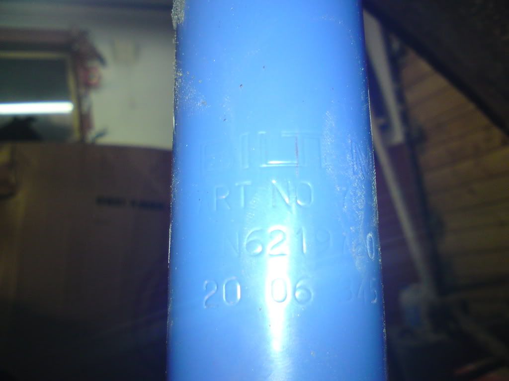

Bedritne biltema dempere som var på :O :O

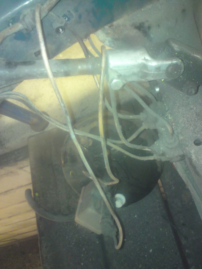

Bilde over hvor hvilket bremserør som skal hvor :P

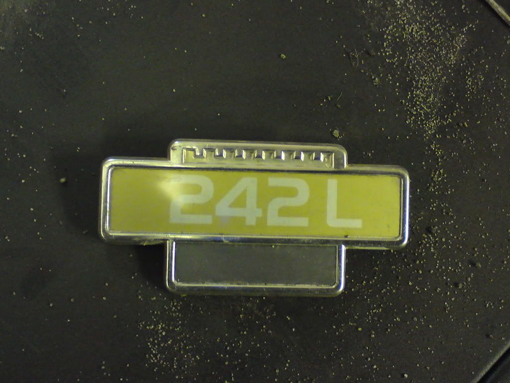

Dette merket skal på igjen!! :D
