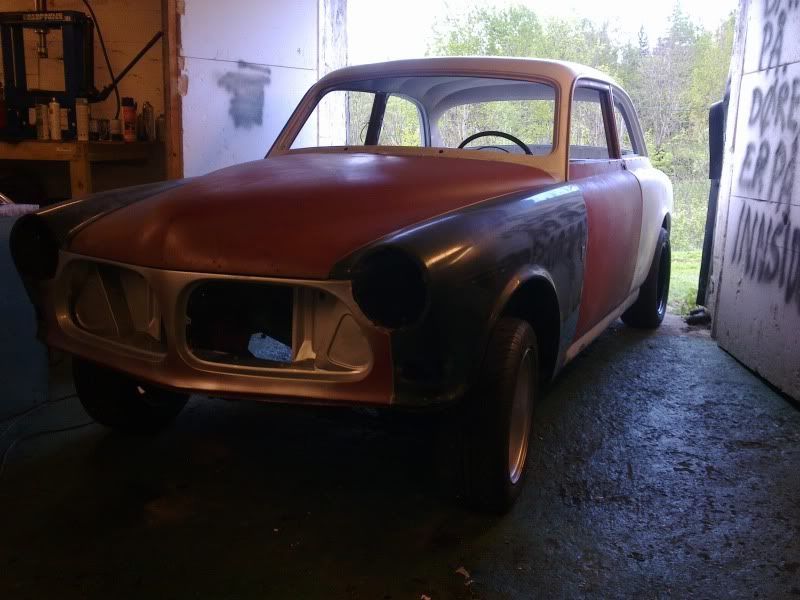

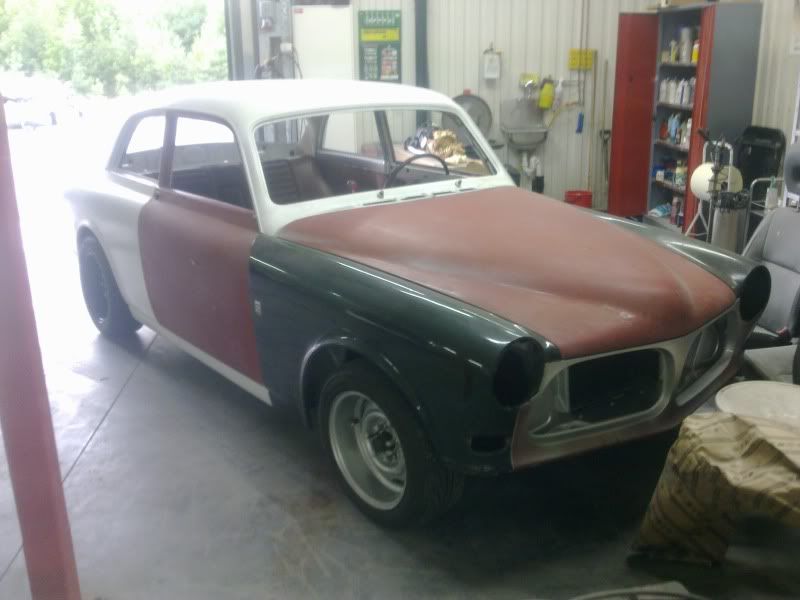

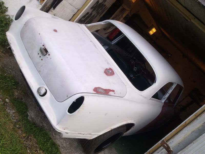

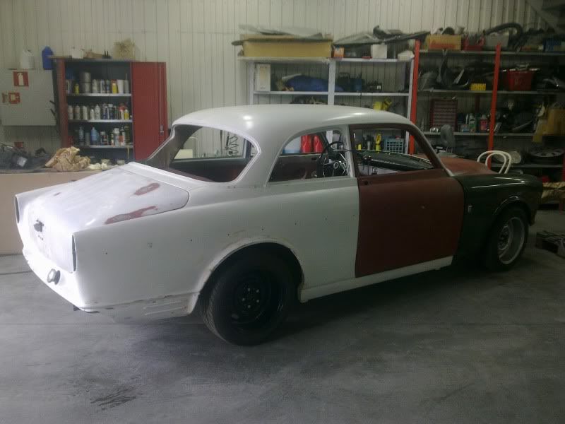

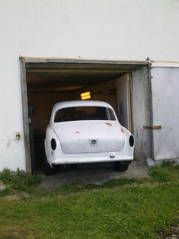

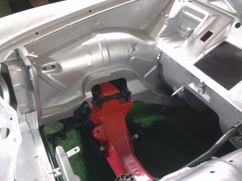

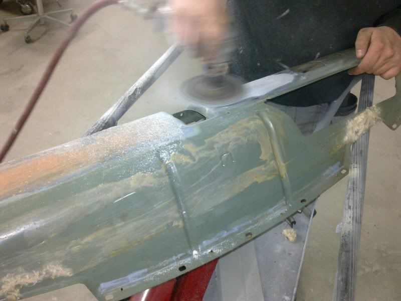

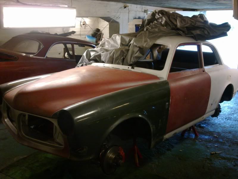

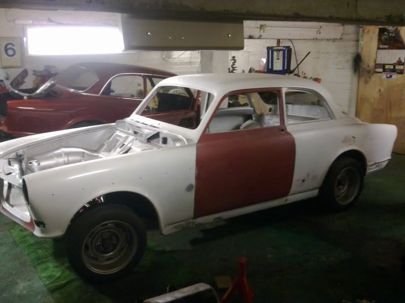

Det var en først, men den viste seg og være i veldig forfallen tilstand, så da anskaffet jeg et nytt karosseri( altså den som nå er lakkert i motorrom) dette blir da den jeg skal bygge ferdig. Det gamle karosseriet (Den røde fra starten av) står på vent. Har ikke helt bestemt meg hva jeg skal gjøre med det ennå.. Skjønner?:D hehe

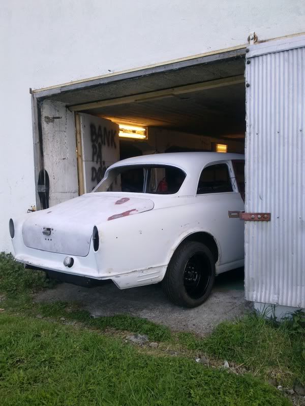

Ja får vel kanskje uppdatera lite:

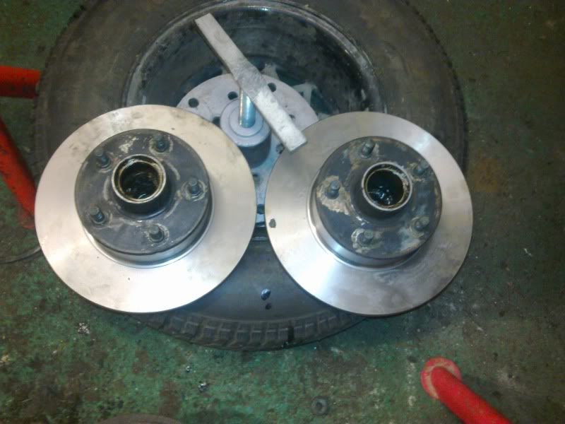

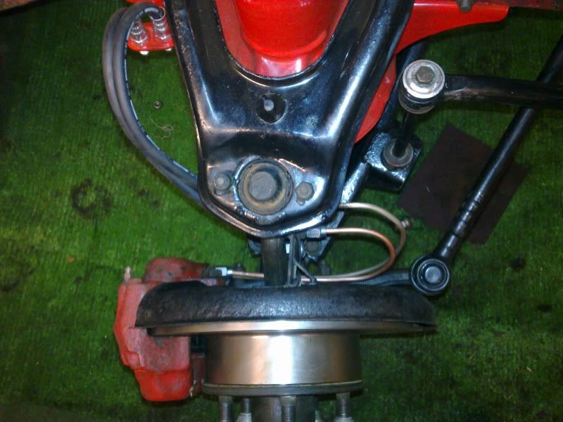

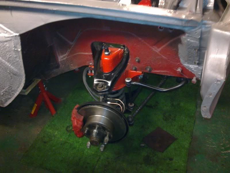

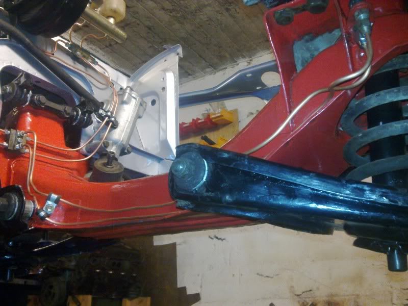

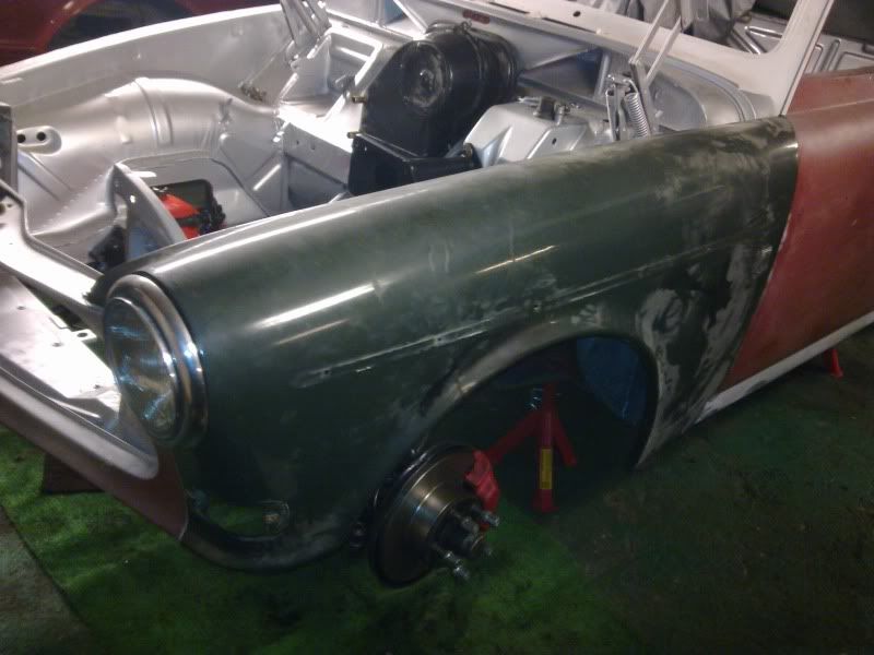

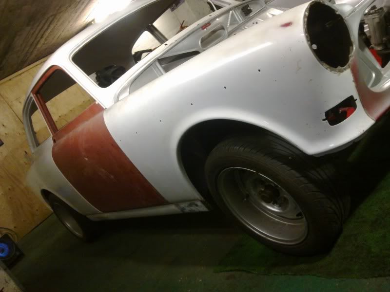

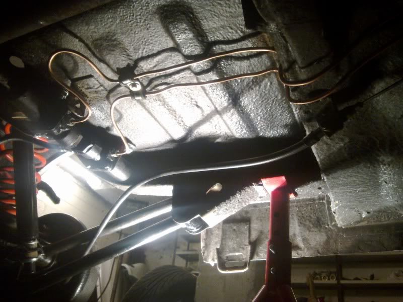

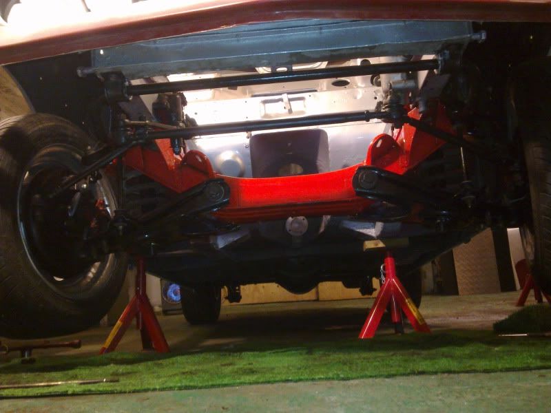

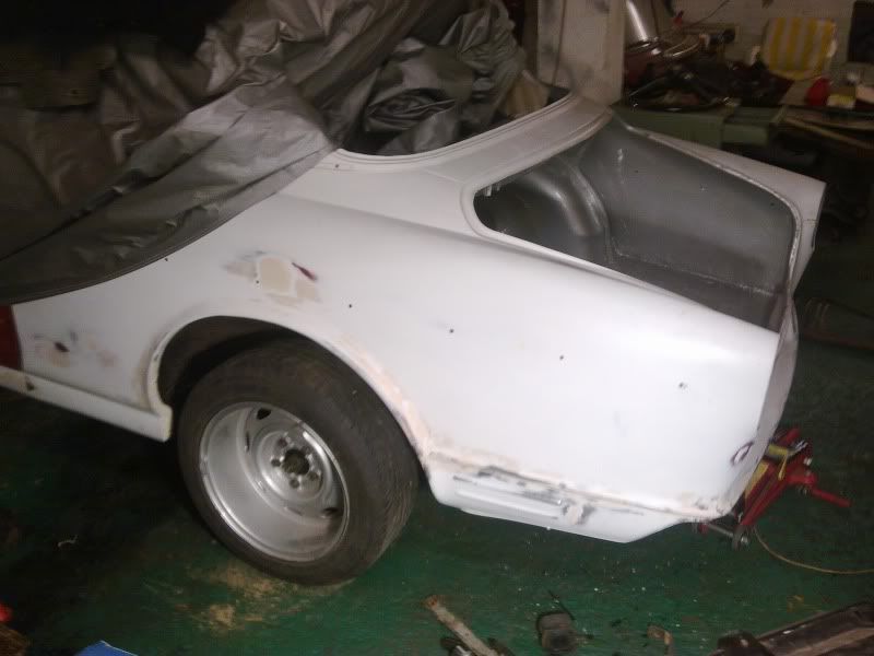

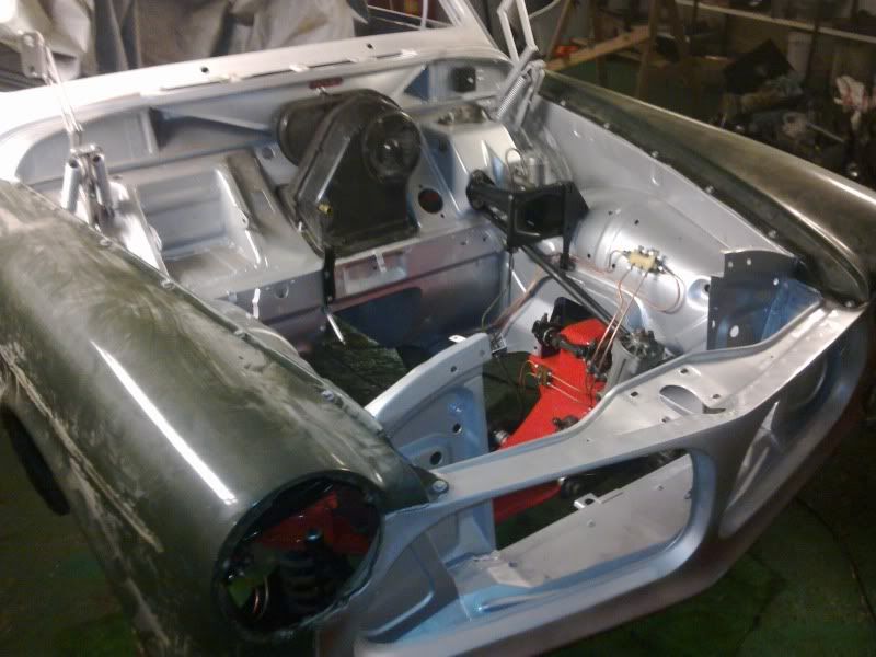

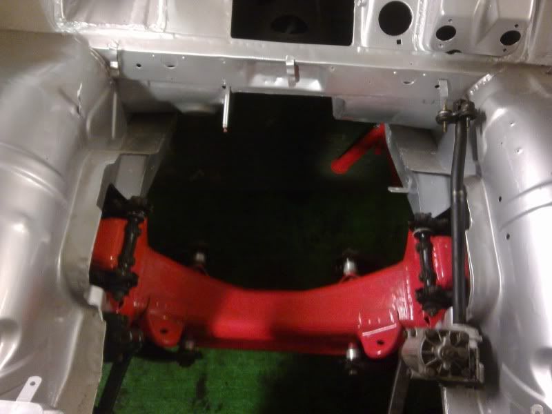

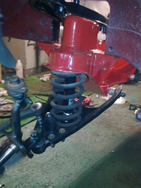

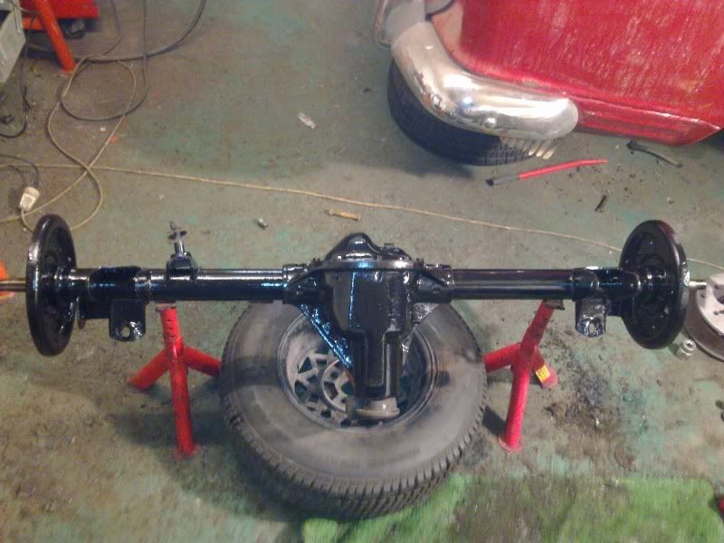

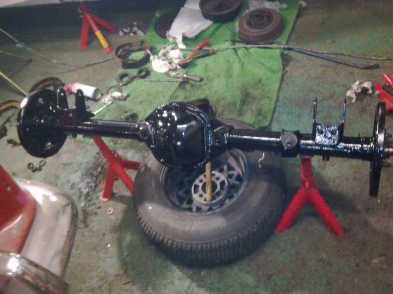

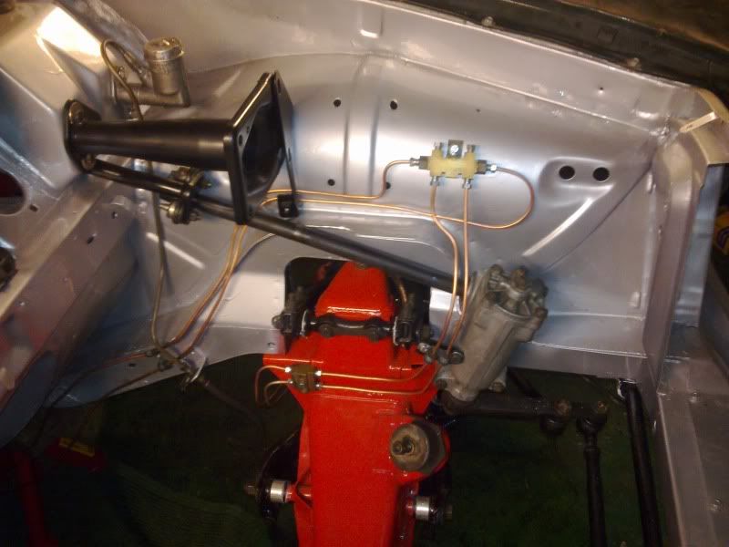

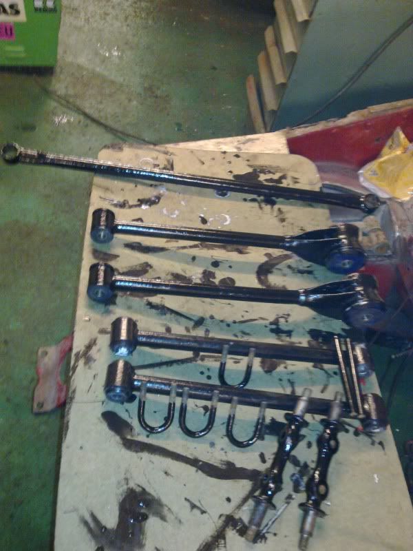

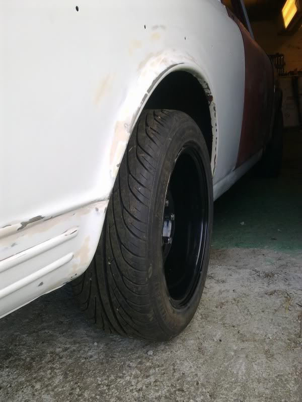

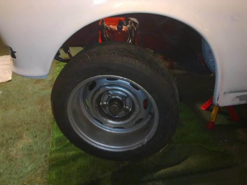

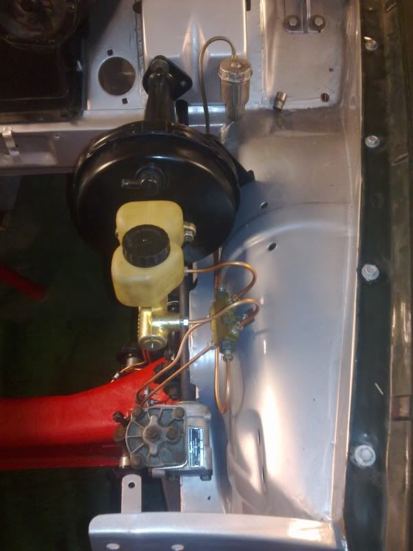

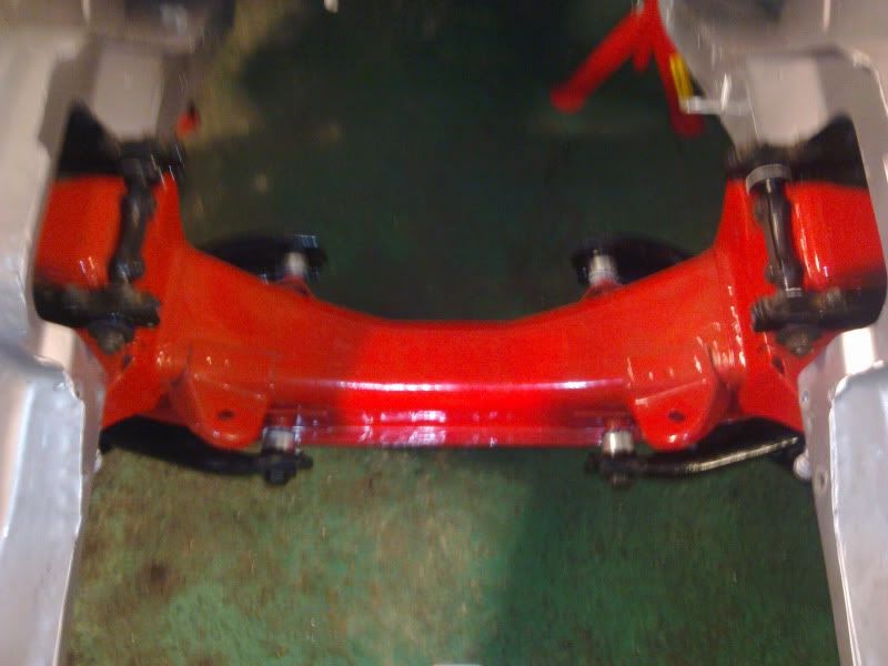

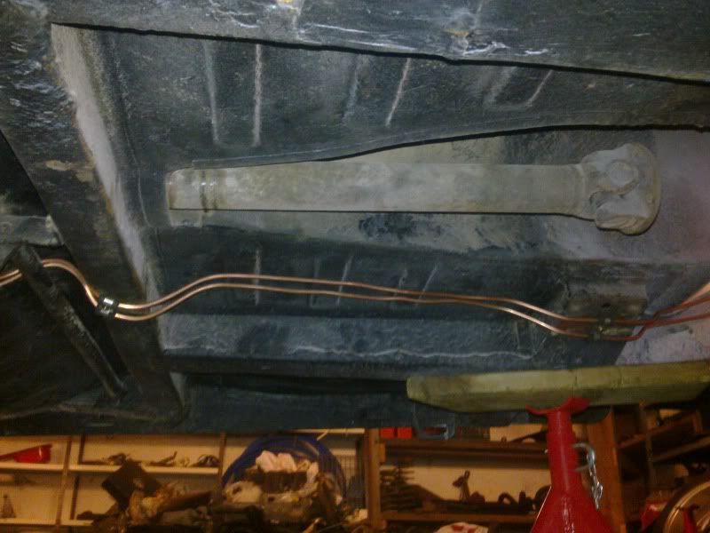

Bakaksel ferdig med nye 2-krets pumper, wire, bremskesko, polyforinger osv;

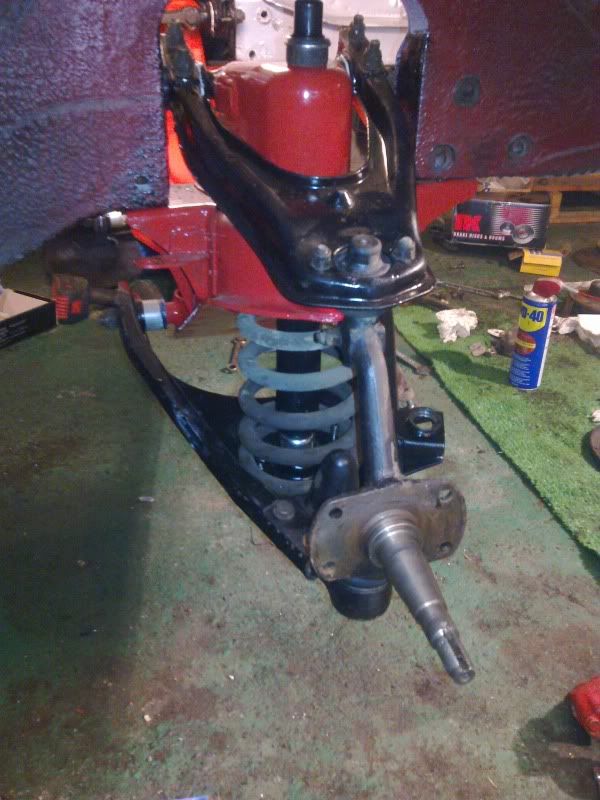

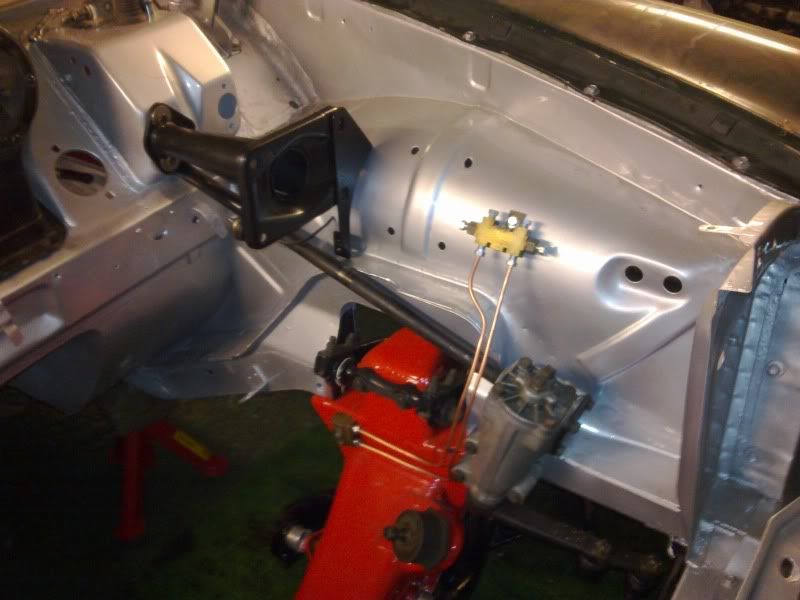

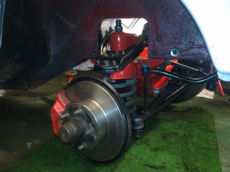

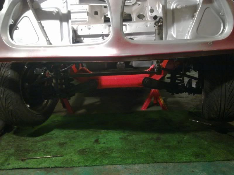

Forstilling ferdig med nye skiver, klosser, 2-krets kallypptere, polyforinger, nye styresnekke osv:

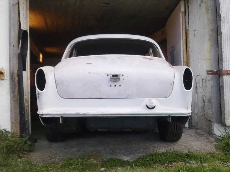

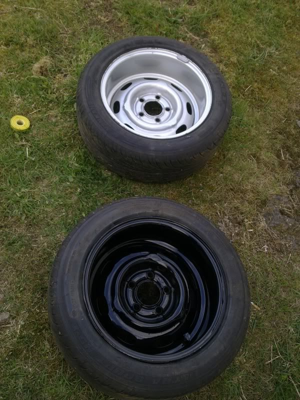

Og ENDELIG på egne tøfler:

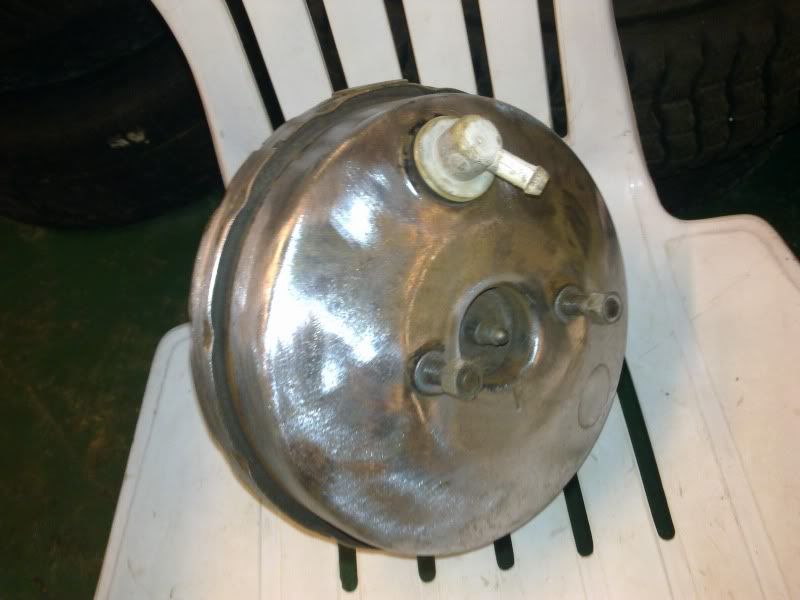

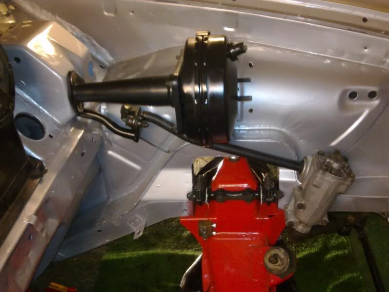

Har også så smått begynt med bremserøra men venter på hovedpumpa.

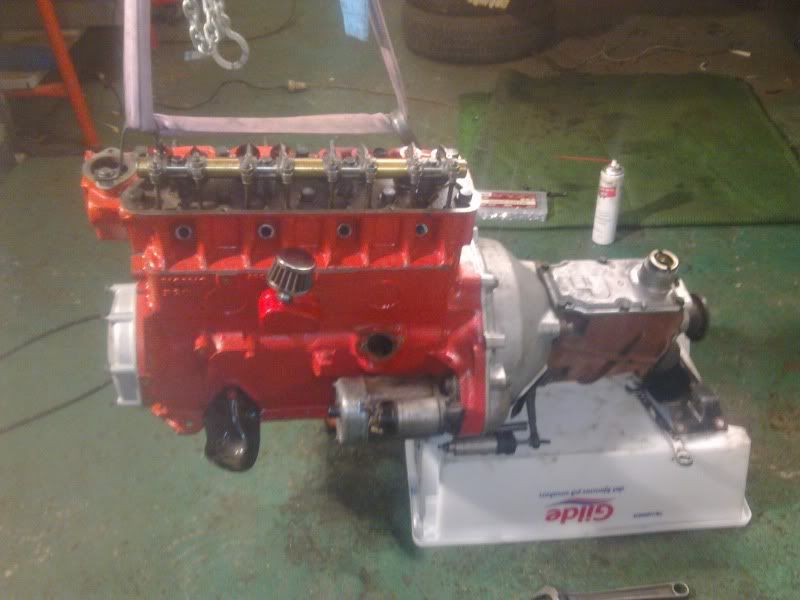

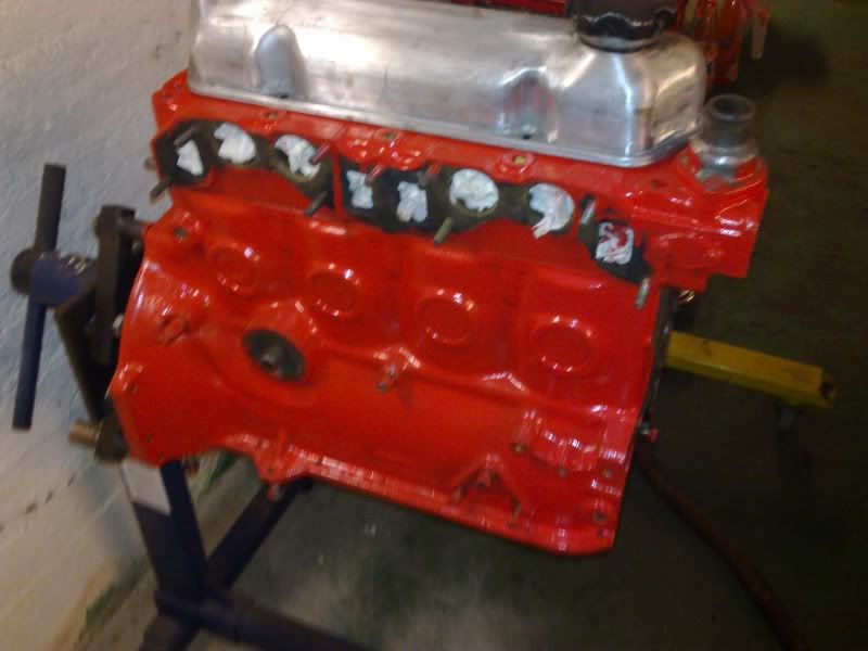

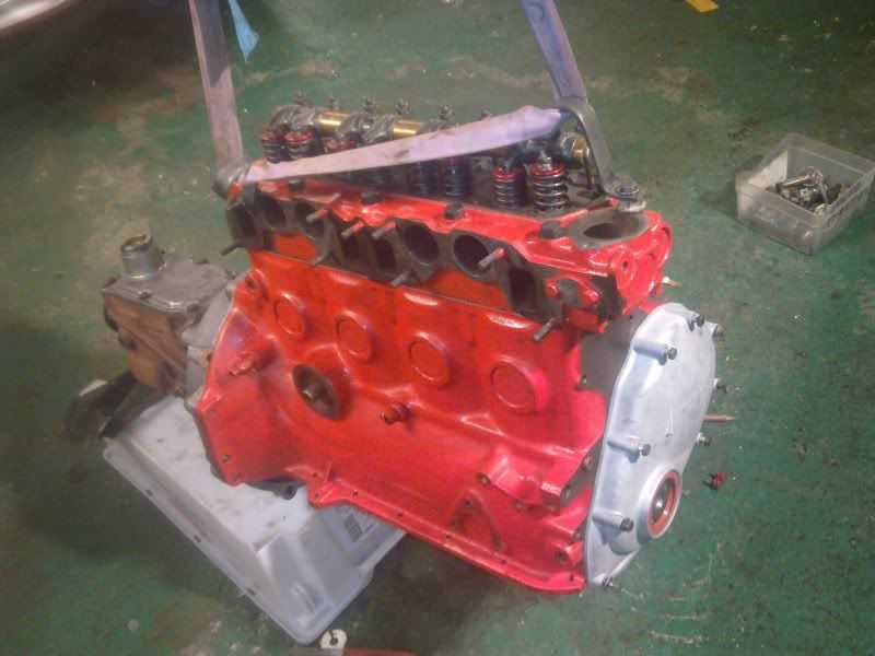

Motoren skal sendes inn til full overhaling.

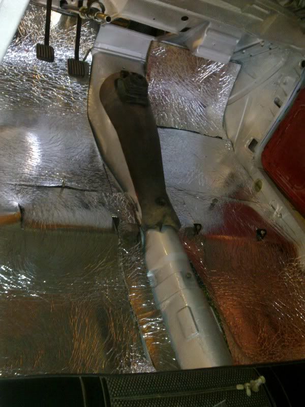

Oppdatering!

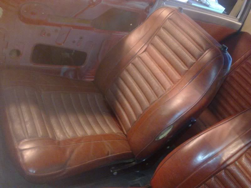

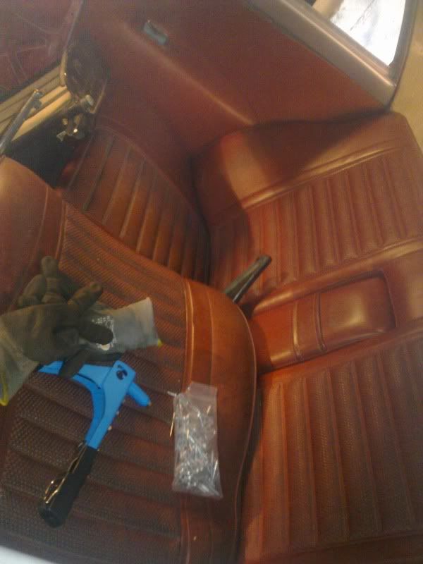

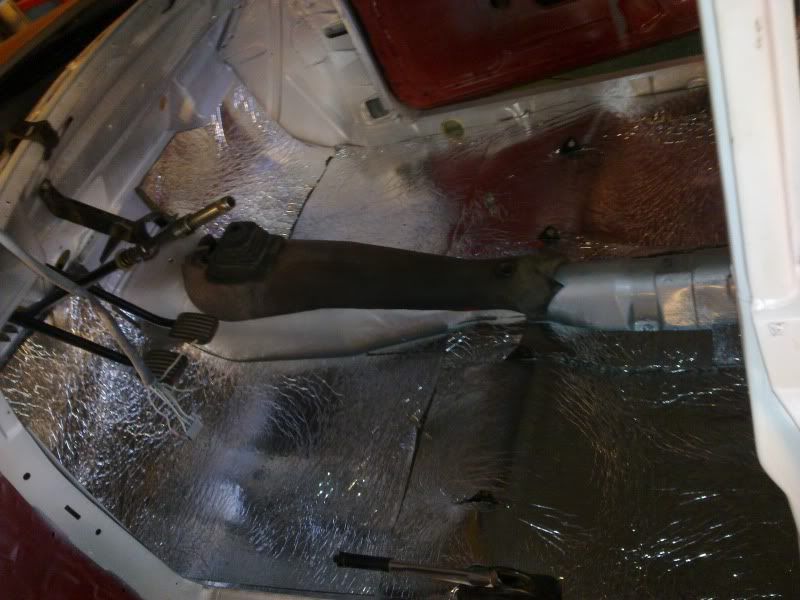

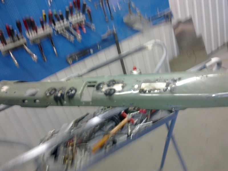

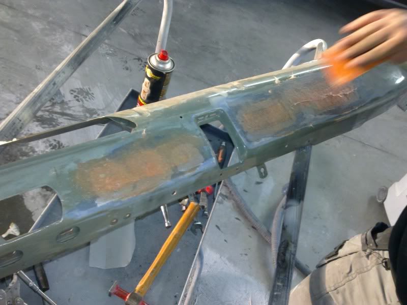

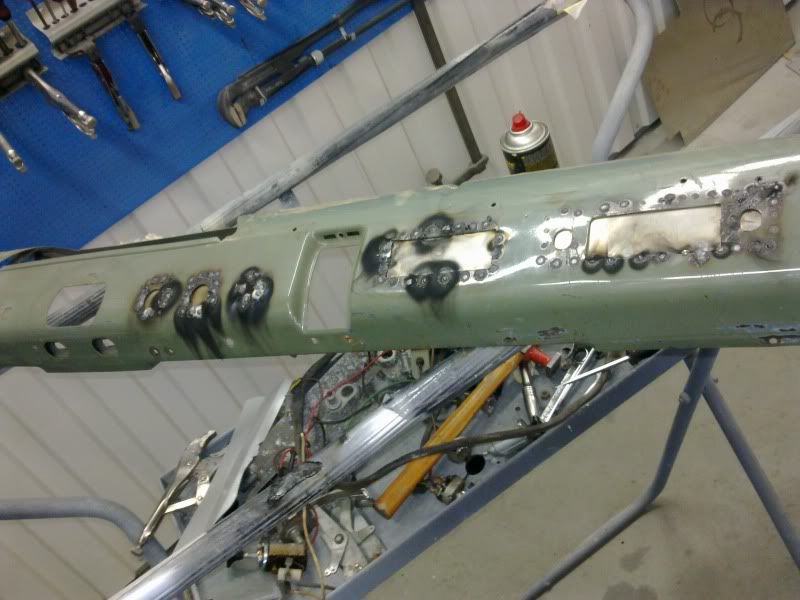

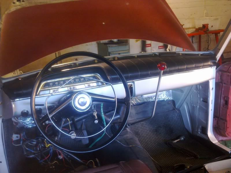

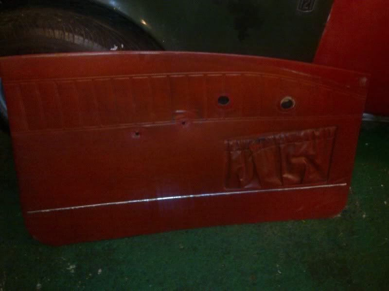

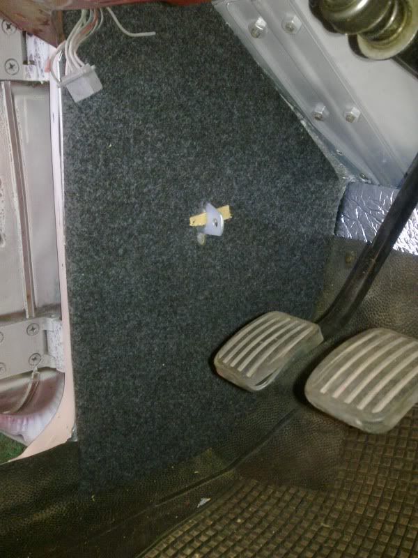

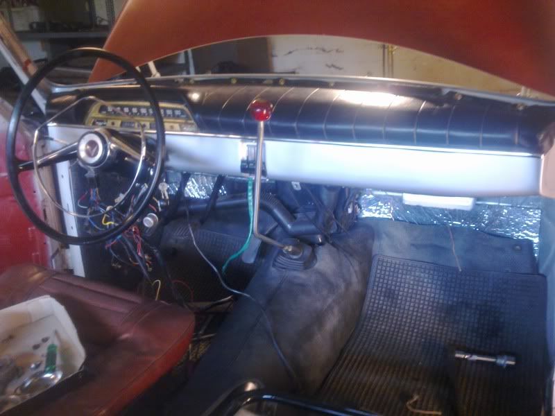

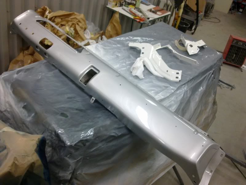

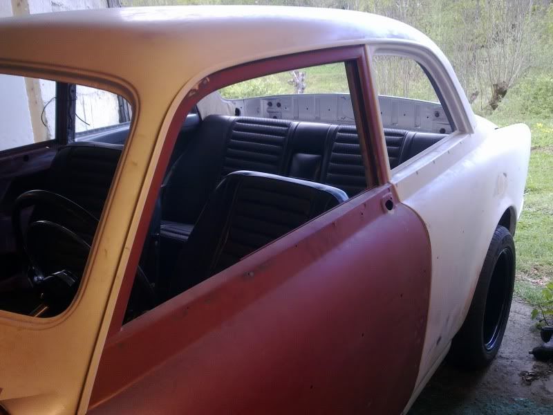

Nytt interiør i hus. Rød brunt. Var litt hullete og slitt men har sydd og fikset det nå.

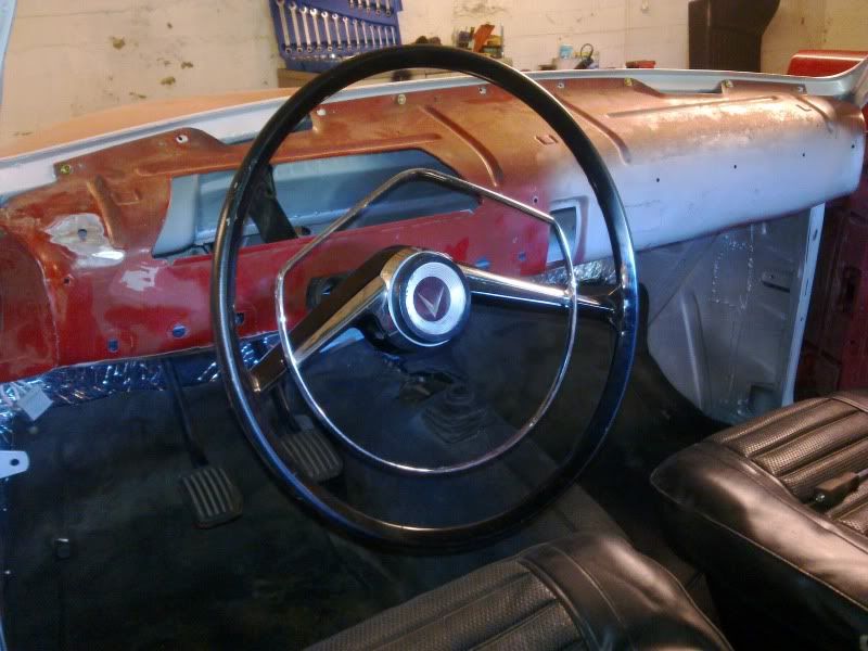

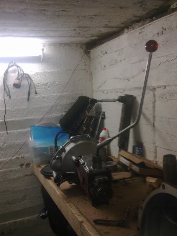

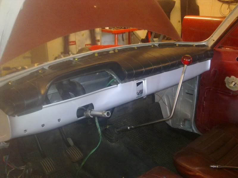

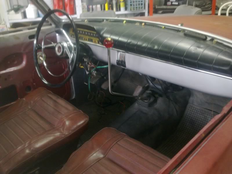

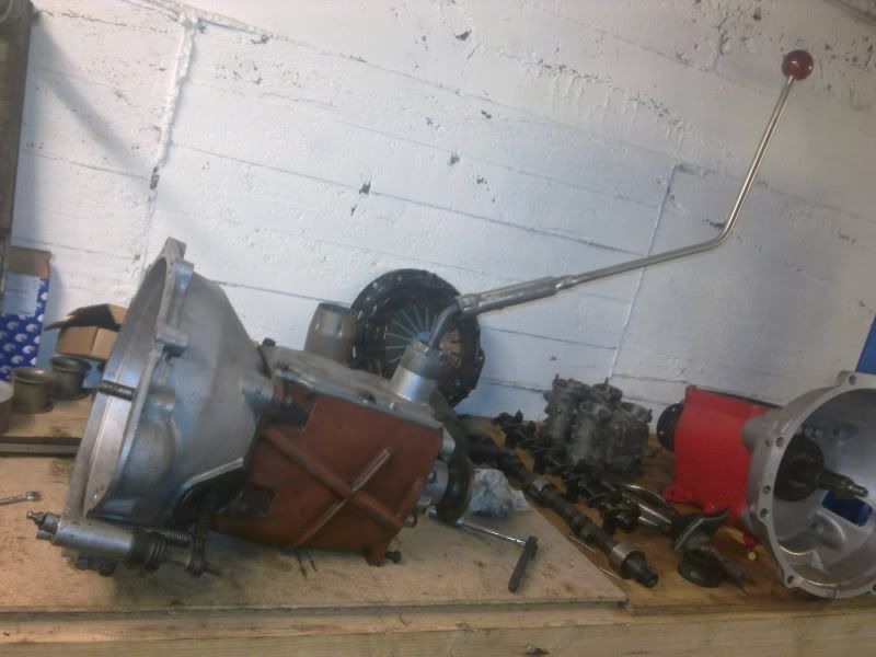

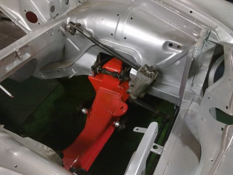

Har laget ny girstang i syrefast med custom kule:

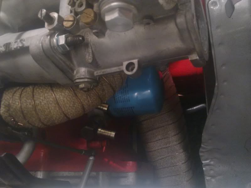

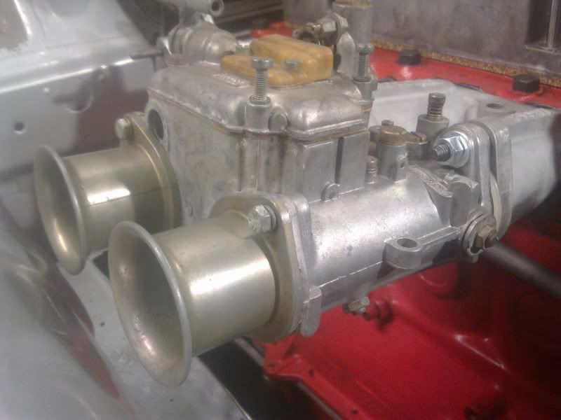

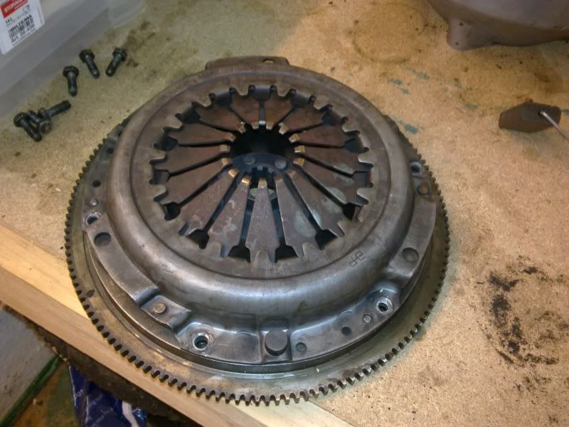

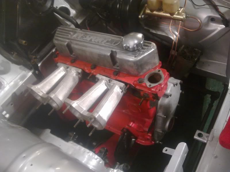

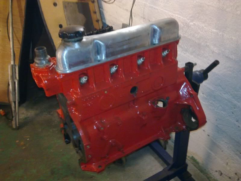

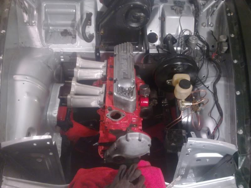

Motorer kommet i hus, så da var det bare å få den montert:
Tok en råsjangs på girspaken, bøyde den uten å prøvemontere i bilen, men det ble bra alikevel:

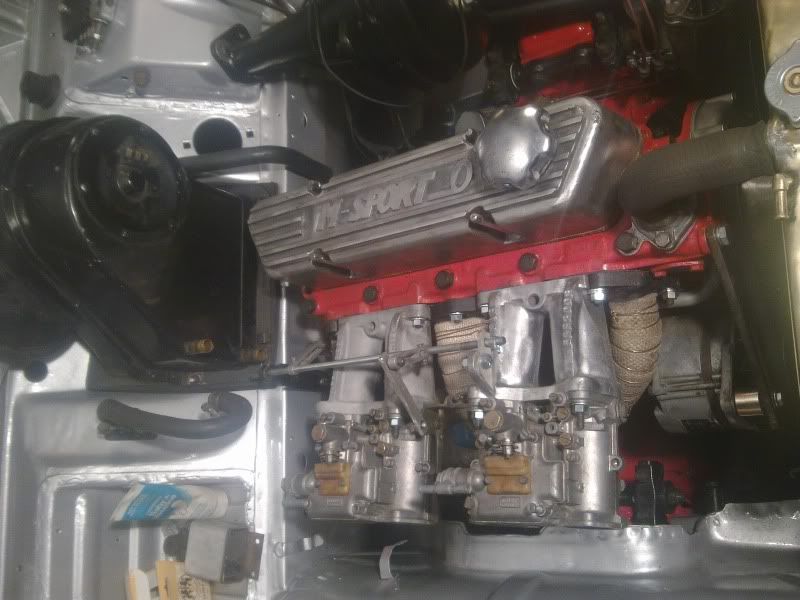

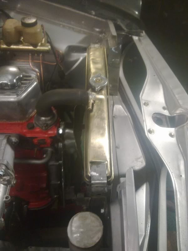

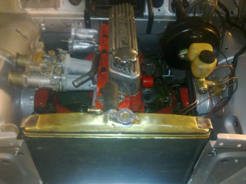

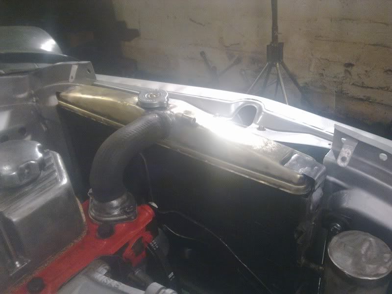

Original radiator montert:

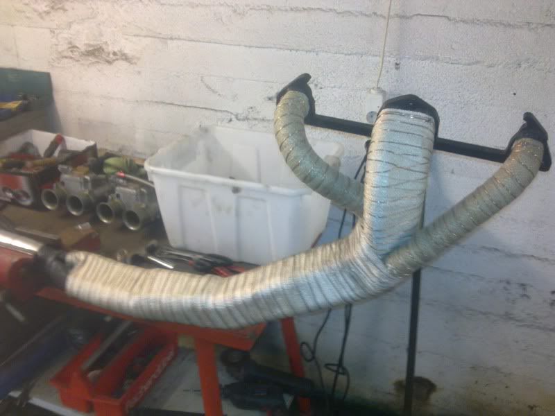

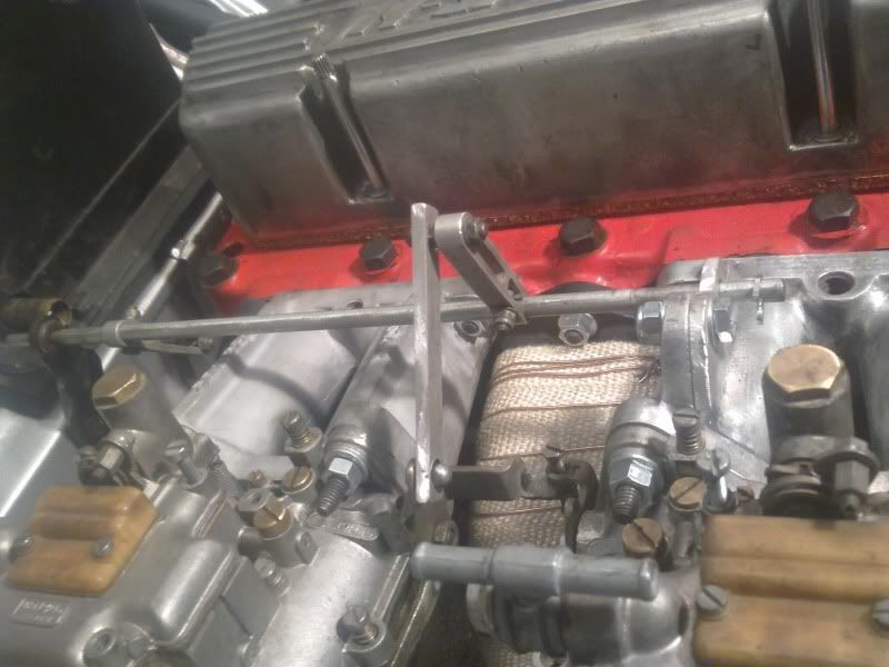

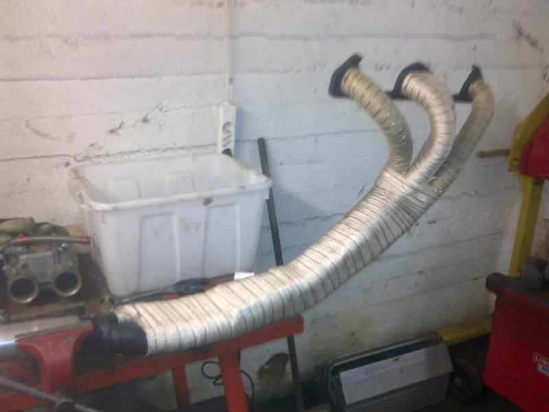

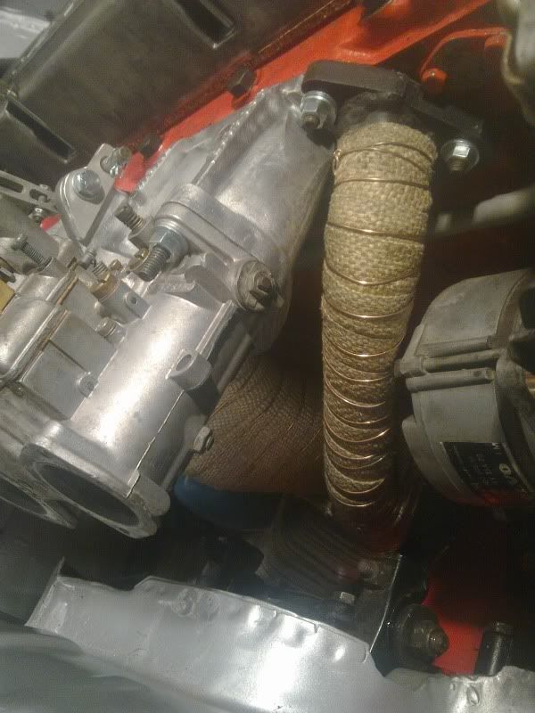

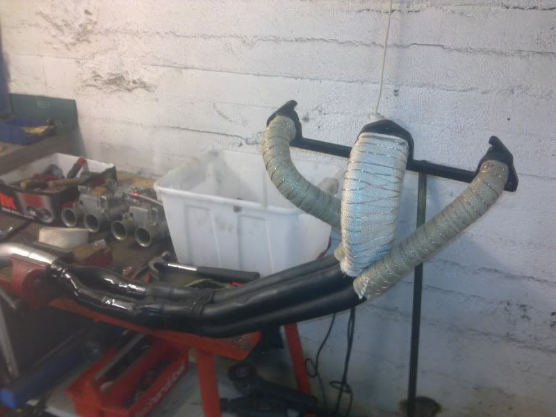

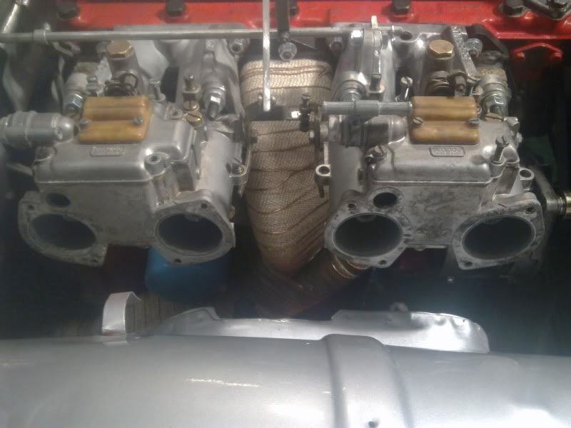

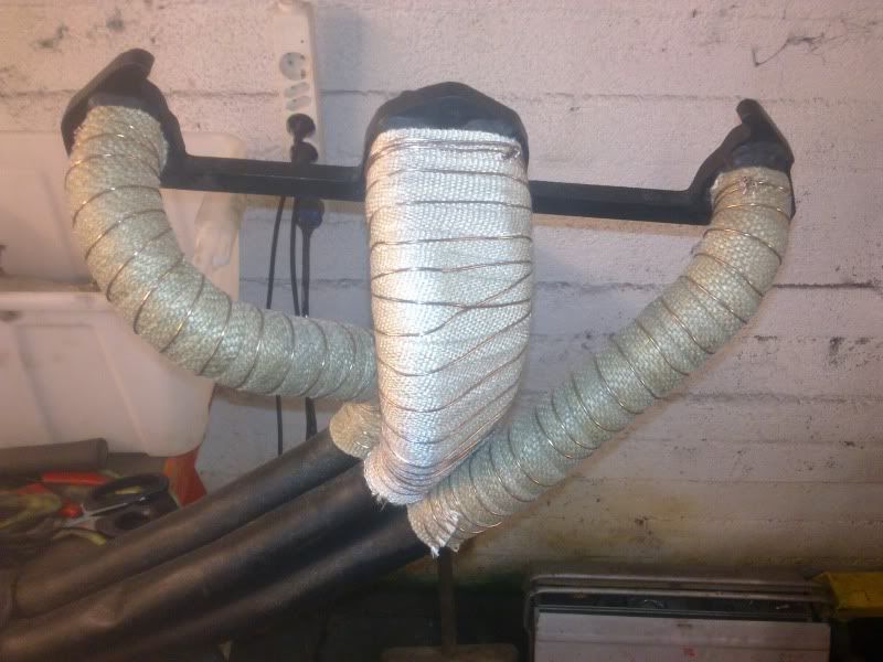

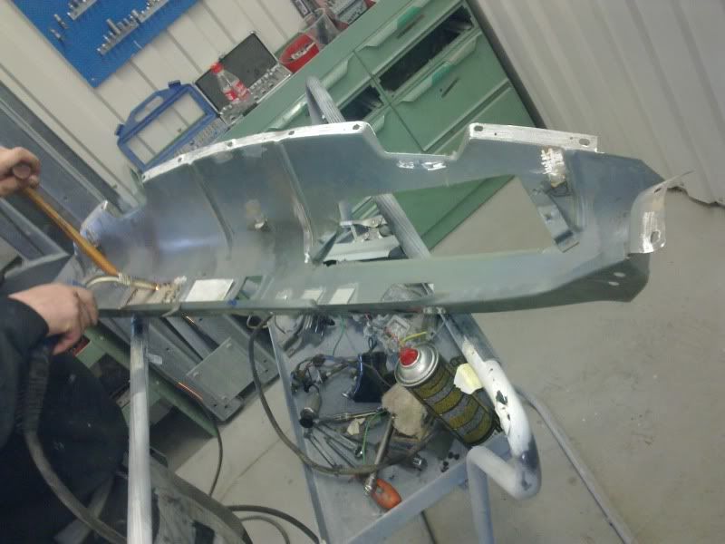

Sveiset om og tilpasset grenrør til ønsket bakkeklaring, pluss bandasjering og ståltråd:
