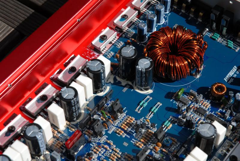

eyzo Skrevet August 4, 2008 Forfatter Rapporter Share Skrevet August 4, 2008 Åpnet opp Earthquake forsterkeren nå. Såg litt tvilsomt ut alle de store kondensatorene. Ser ut som de har lekt ut en hvit veske. Skal vel ikke være sånn? Siter [-]00 Golf IV GTI Exlusive [-]91 BMW E36 318i [x]97 Renault Megane RN Lenke til kommentar Del på andre sider More sharing options...
volvo140lover Skrevet August 4, 2008 Rapporter Share Skrevet August 4, 2008 Åpnet opp Earthquake forsterkeren nå. Såg litt tvilsomt ut alle de store kondensatorene. Ser ut som de har lekt ut en hvit veske. Skal vel ikke være sånn? mister man ikke ''garantien'' når man åpner den? Siter Vovlo For Life. Lenke til kommentar Del på andre sider More sharing options...
esbandos Skrevet August 4, 2008 Rapporter Share Skrevet August 4, 2008 Man mister nok garantien ja.. Ang den hvite væska; Er nok lim vil jeg tro.. Siter 1993 Audi 100 Avant 2.8Q 1995 Audi A6 Avant 2.5TDI (familiebilen) 1975 Volvo 242L Prosjektet 1980 Volvo 244DL Harryvogna 1980 Ford Taunus 2.0L 2-dørs Lenke til kommentar Del på andre sider More sharing options...

matador Skrevet August 4, 2008 Rapporter Share Skrevet August 4, 2008 er det vga eller den andre som ble stille og kortsluttet? vgan har en brytter for å velge modus på inngangen, den kan gi litt forkjellige utslag utifra utgangs impedansen på spilleren. Derfor greit å vite hvilken amp ble kortsluttet. Ang bildene er jo som esbandos sier: det er lim det som er rundt kondensatorene ;) ellers regner jeg med at du fjernet/ordnet kablen som forårsaket kortslutningen... prøv også en forsterker av gangen. jeg var borte i en morsomt feil: en av kablene til høytalleren i døra lå mot chassiset men bare hver gang den elektriske vindusheisen ble aktiver så gikk sikringen til de i bilen ellers alt fungerte og spilte ok, det ble byttet en del i bilen før den havnet til feilsøkning hos meg ;)det kom heller ikke noe støy. Siter --kjøper/reparerer alt (nesten) av defekt elektronikk-- *send PM* -Project SQ-, om DYNAMO og Enkelt SQ med 6x9" kicpanel frontsett Lenke til kommentar Del på andre sider More sharing options...
