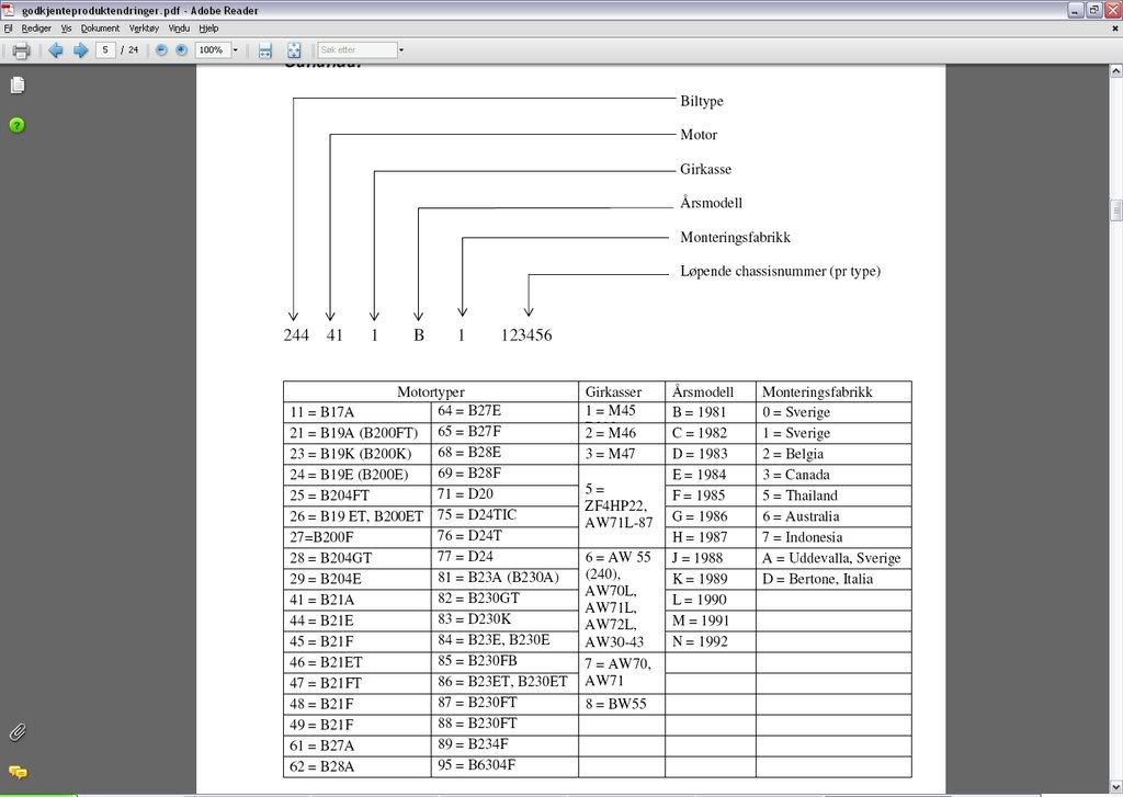

_:OVeRHeAD:_ Skrevet Februar 21, 2008 Rapporter Share Skrevet Februar 21, 2008 jeg skjønner ikke dett helt, jeg las i godkjenningsdokumentene til volvo om chassinummeret på 240 og da ffant jeg ut at noe som ikke kunne stemme eller? mitt chassi nummer er :YVI244883L1410601 men det skal ikke vert turbo i den eller er det meg som har lest forferdelig feil? Siter Lenke til kommentar Del på andre sider More sharing options...
chrizz_g Skrevet Februar 21, 2008 Rapporter Share Skrevet Februar 21, 2008 Det står 24488 i min og, men den har F motor. :) Siter - 1998 Skoda Felicia Pickup 1.9D - 1986 Volvo 740 Banebil, V8, Bilstein, multilink, poly ++ - 1986 Volvo 740 Turbo Intercooler - Langtidsprosjekt Lenke til kommentar Del på andre sider More sharing options...
emilhetty Skrevet Februar 21, 2008 Rapporter Share Skrevet Februar 21, 2008 Se på den her: Volvo 200-serien den stemmer vel bedre Siter MVH Emil Horpen Hetty, Vestfossen/Buskerud, Tlf: 90071358 Lenke til kommentar Del på andre sider More sharing options...
_:OVeRHeAD:_ Skrevet Februar 21, 2008 Forfatter Rapporter Share Skrevet Februar 21, 2008 ok :p takker kan stenges :) Siter Lenke til kommentar Del på andre sider More sharing options...
