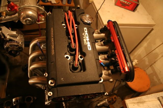

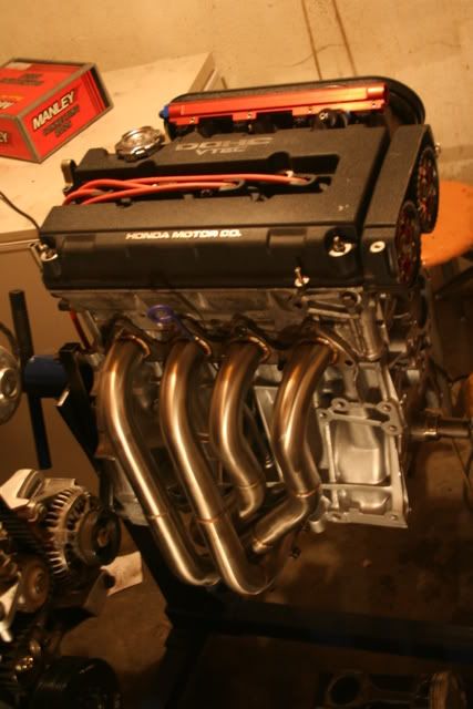

Skal vi se etter endel oppbygde og velykkede turbomotorer var det påtide å starte et radikalt N/A bygg på linje med turbomotorene, Jeg vil fortsatt holde slagvolumet tiltenkt standard, fordi jeg føler at med en eks dartblokk begir jeg meg så langt vekk fra Honda jeg kan.
selvom ett Dart oppsett 85x95 ville antageligvis gitt 40hk mer enn i dette tilfellet.
Det er derfor standard slaglengde, borring og råde/slag forhold.

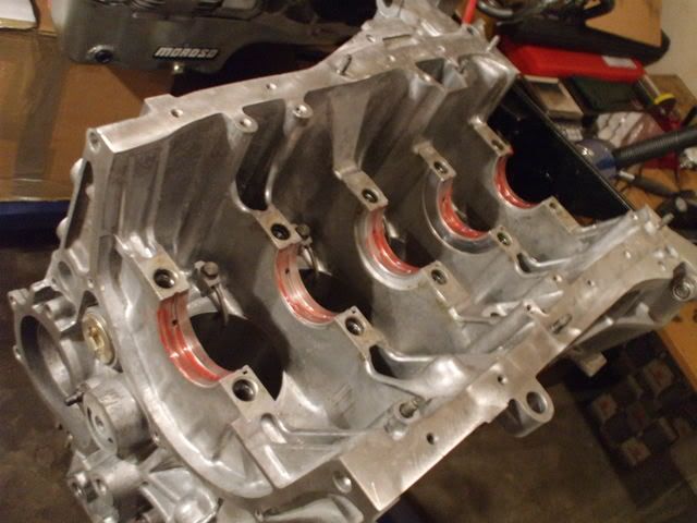

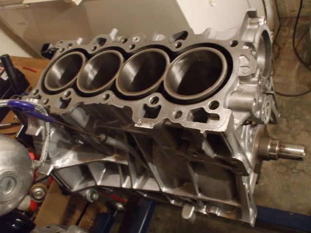

Den egentlige blokka av N/A motoren ser dere her.
Den er nå ferdig honet og klar til å settes sammen
Jeg venter fortsatt på stempler, det blir wiseco stempler i dette tilfellet, de sammen med rådene skal balanseres.
Jeg bruker en toleranse på 0,1g pr sylinder.

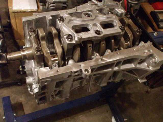

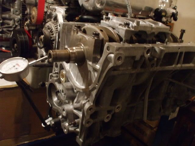

Veiv og svinghjul er sammen dynamisk balansert...

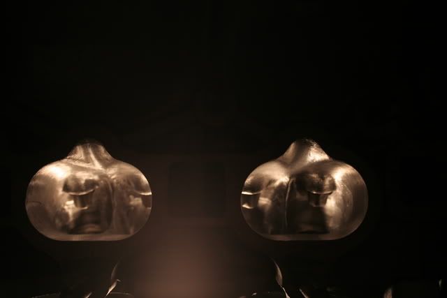

Mens Jeg venter på ulike deler i blokka, tar jeg for meg toppen i dette tilfellet skal bytte frese styringer, frese ventilseter og montere litt "sprekere valvetrain" for å matche de aggressive AT-performance stage 3 kammene,
kommer til å gjøre en "unbiased" test mellom stock vs portet topp på rulla.

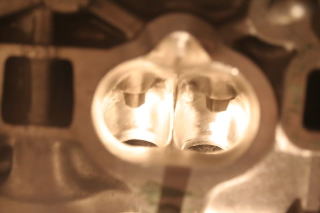

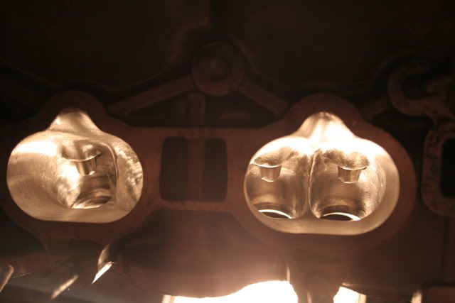

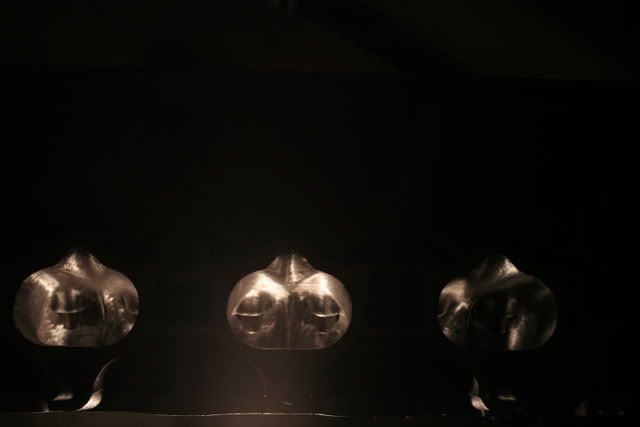

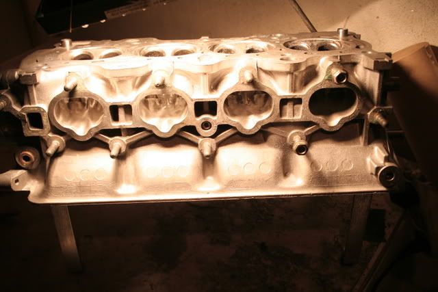

På denne portede toppen er ikke bare volumet økt, de kritiske områdene for å skape sterk turbulens, samt insnevringene midt i kanalene er bevart.
jeg vet hvor svakhetene er å prøver å unngå å forandre Swirl karakteristikken på toppen slik at den fortsatt gir en sterk turbulens også ved lave lufthastigheter.

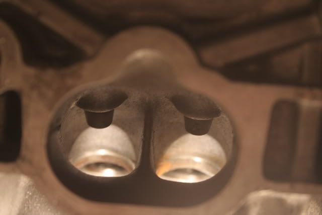

feks legg merke til de ubehandledde delene rett under ventilstyringen.
alikevel er størrelsen på kanalene for lagring av luft bak ventilene økt med 25-30%
Som dere ser er dette en ganske radikal porting, på de siste bildene mangler jeg å runde av divideren som deler innsugskanalene for å ungå turbulensoppbygning på feil sted.
-jeg bruker også litt andre vinkler på ventilsetene for å øke flowen på høyt turtall, Praktisk sett er det en 3 vinkels jobb der to av vinklene blir slipt ned til radier for maximum flow.
Det man vil er å oppnå gode flow nummere uten at virvling ved lav stempelhastighet påvirkes for mye,

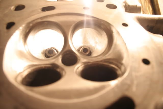

-Toppen skal også høvles 1,5mm når den er ferdig for å øke statisk kompressjon,I dette tilfellet bruker jeg BC P1 ventiler med "Flatface" form.
samt BC2 Ventilfjærer med relativt lavt setetrykk, men med et stort klemmtrykk ved åpen ventil noe som reduserer slitasje på kam og vippearm, men alikevel sørger for å kontrollere ventilbevegelsen på 9500-10.000rpm hvor jeg skal legge denne motoren
Forbrenningskammeret er også utjobbet for å minske sjansen for kveling på høyt turtall, Dog er det litt begrenset hvor mye jeg kunne gjøre her da borringen på 81,5mm gjør at jeg ikke kan åpne for mye på de rette stedene, da vil man isteden ha problemer med å forbrenne drivstoffet skikkelig.

Merk at setene IKKE er frest toppen er langt ifra klar..

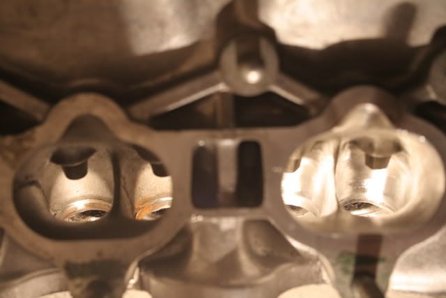

Orginal B16 innsugsport.
Ikke så orginal lengre.
Jeg skal runde av splitteren for å unngå turbulens oppbygning på feil teder som igjen skader flowen
Stock VS Ported

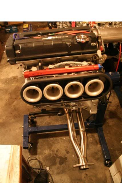

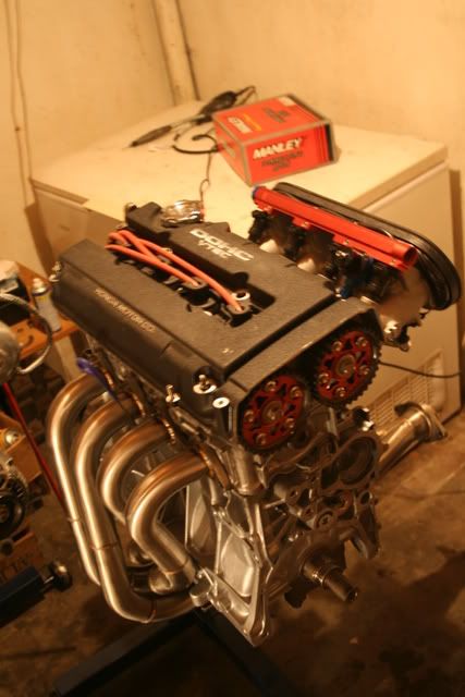

Morsomt med annet enn turbobygg og. Hvordan eksos har du? Sinnsykt tøft med ITBer, gleder meg til å se dette bygget ferdig :)
