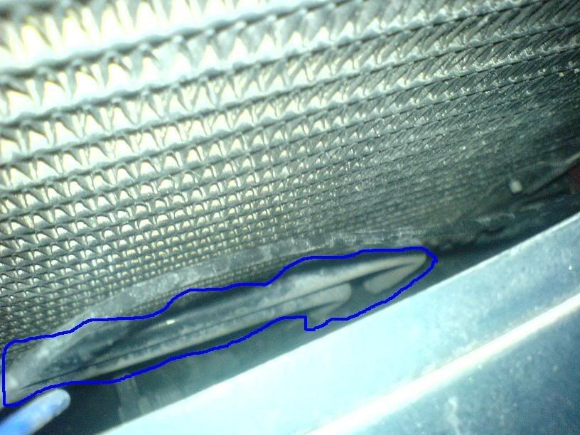

Noen som vet hva dette er for noe, evt hvordan det skal fungere? Det ligner jo på et slags varmeelement, og det var lunkent da jeg tok på det(ikke lenge etter oppstart, radiator og oljekjøler var iskalde på samme tidspunkt). Som dere mest sannsynlig ser, er dette forran oljekjøleren.
Sett utenfra, mot støtfangeren:
http://i274.photobucket.com/albums/jj271/TyPhoonNO/DSC00376.jpg
Sett ovenfra:
Oljekjølerør til servostyring?
Tenkte noe lignende jeg også, men hvorfor skulle denne bli varm/lunken? Bilen stod helt i ro, uten å bruke servoen til noe som helst. Bilen hadde forøvrig stått i noen få min før denne saken ble lunken.
AC var avslått på det tidspunktet, den burde i så fall ikke ha blitt varm.
hydraulikk er jo en merkelig sak som går hele tiden.
Uten belastning så går oljen rett tilbake til pumpa.
Og klart, olja blir jo varm når den pumpes hele tiden.

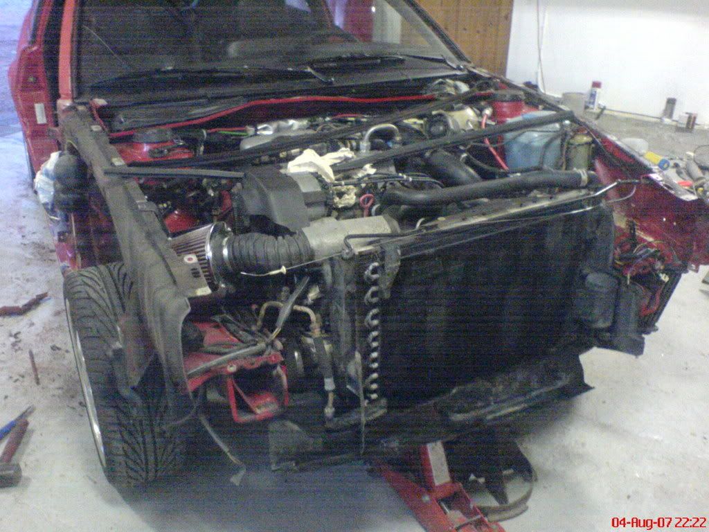

Har et lignende rør på min egen bil:
du ser den rett over jekken, en utydelig sak på rundt 30cm.
Ellers tror jeg ikke man har noen ekstra form for kjøling.
Optimal temp. på hyd.olje er på ca 40 grader celcius. Bør ikke overstige 60grader
