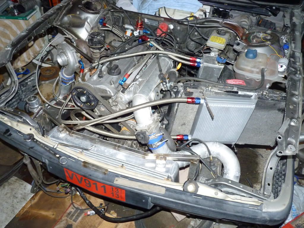

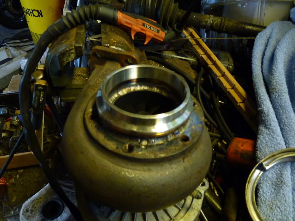

Ny oljekjøler:

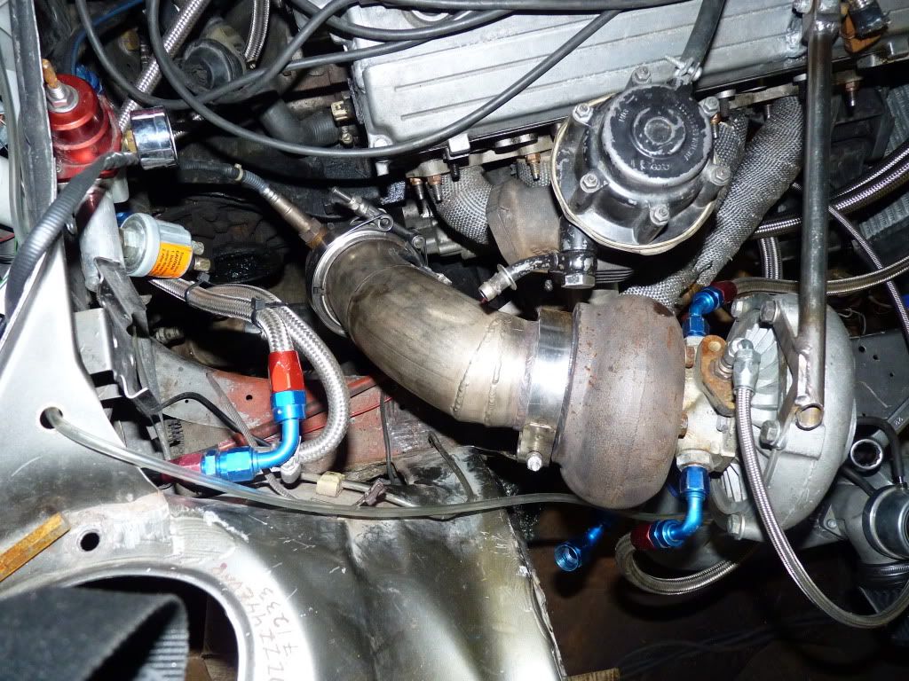

Sveisa v-band på turbon. MYE enklere!
Har fått inn et nytt ledningsnett i bilen også. Og sendt avgårde elnett til motor for tilpassing.
Mangler å få pressa inn nye hjullager på coiloversa foran. har montert de bak. Laaaavt.
Begynner jo å bli bil snart:)

blit gromt detta:) muligt jeg ser feil?? men skjønner ikke helt greia med slangene til catchtanken? de fremste uttaket på toppdekselet er vell bare ett rør inne i toppdeksel i fra bak kant på motoren..?
Hm?
Fremste uttak? Er ikke no uttak i fronten der?

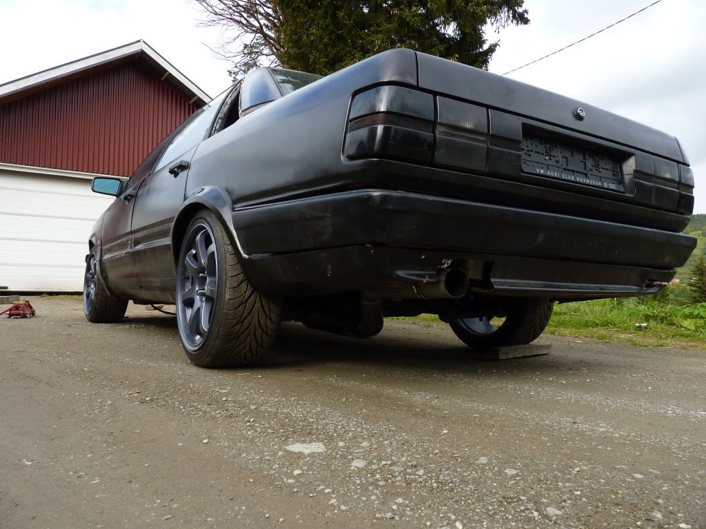

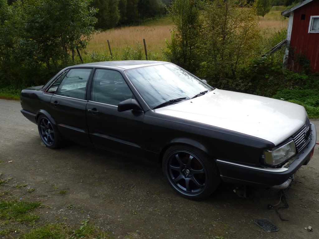

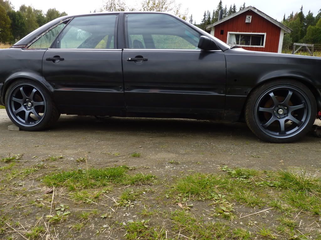

Har fått montert coilovers nå.

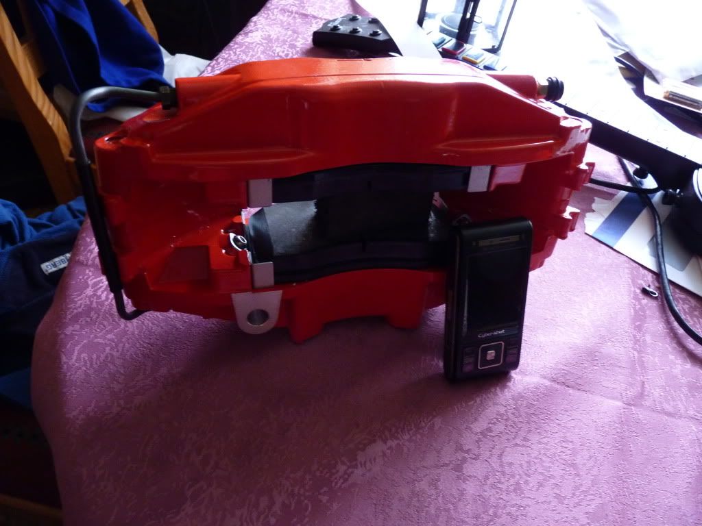

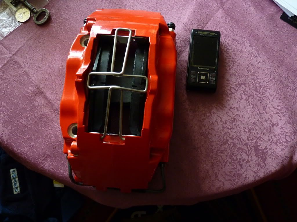

Fikk også no bremser av no slag. Skal lakkeres sort. eller grønn.
