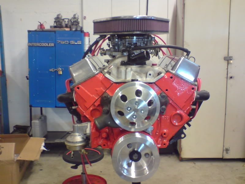

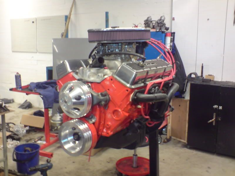

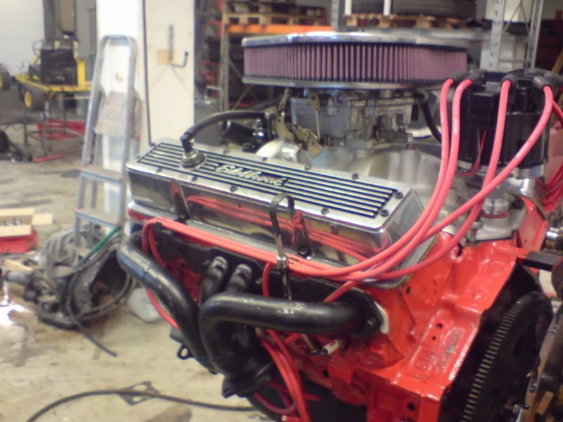

Var litt overivrig når jeg fikk delene og glemte kamera litt, men dere ser jo hvordan det ser ut nå i forhold til hvordan det så ut.
Her er det meste nye monter:
Kortvannpumpe, reimhjul, fordeler, tennkabler, headers, bytta alle pakningene jeg kjøpte, div blendeplugger osv osv.

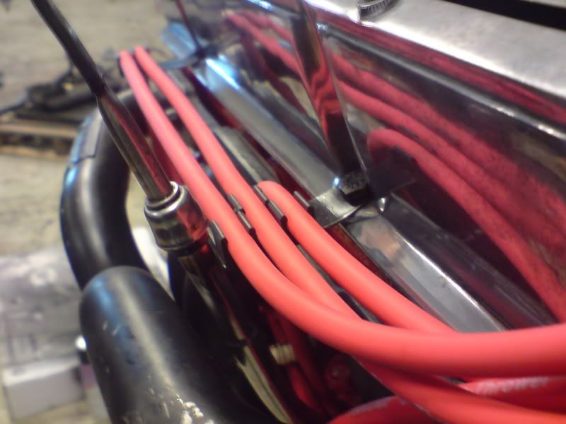

Ble veldig rotete med tennkablene liggnde over headersene så jeg laget noen braketter og skrudd på noe kabel klips:

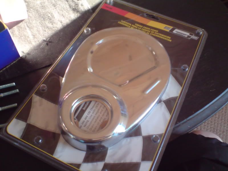

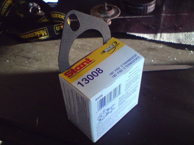

Var også innom Phoenix US Cars i dagfor å kjøpe en ny thermostat og bolter til gasseren, men da ble det også nytt timing chain cover, fornikkla sådan:P Må av med bunnpanna og vannpumpa igjen men men, må ha det. Og da får jeg også bytta simringen til veiva:)
Timing chain cover:
Thermostat:
