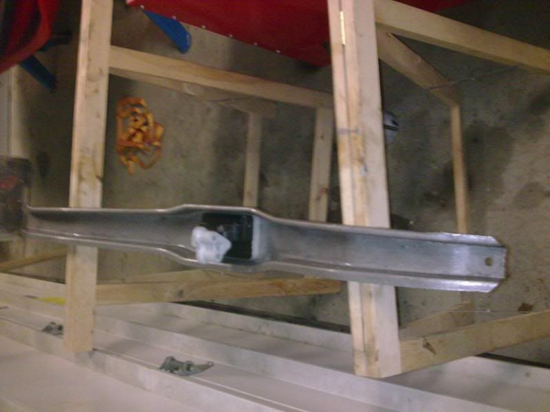

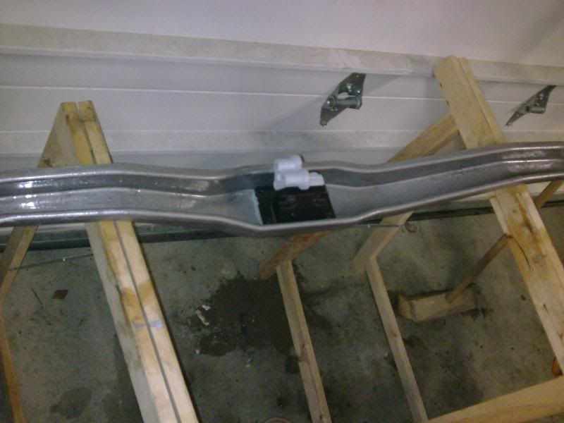

CalnoR Skrevet Mai 25, 2009 Rapporter Share Skrevet Mai 25, 2009 enkleste måten jeg har funnet ut er å skru ned hele bjelka som girkassa/diff henger i, er snakk om 2 bolter som skal løsnes og koble fra bensinfilteret, seff av med drivaksler og eksos, dette er gjort på en time.. ;=) et bilde av bjelka det er snakk om.. Siter 92mod sierra stv blå dohc (satt inn v6 24v cosworth motor og manuell) bruksbil/vinterbil... solgt:( 87mod sierra 3 dørs (vingebil) ist som er bremset 294hk 5734omdr/386,7nm 4342omdr...ny bremsing 6.1.08 290hk 4133/498,5nm 4025omdr cluthen slapp.. Lenke til kommentar Del på andre sider More sharing options...
