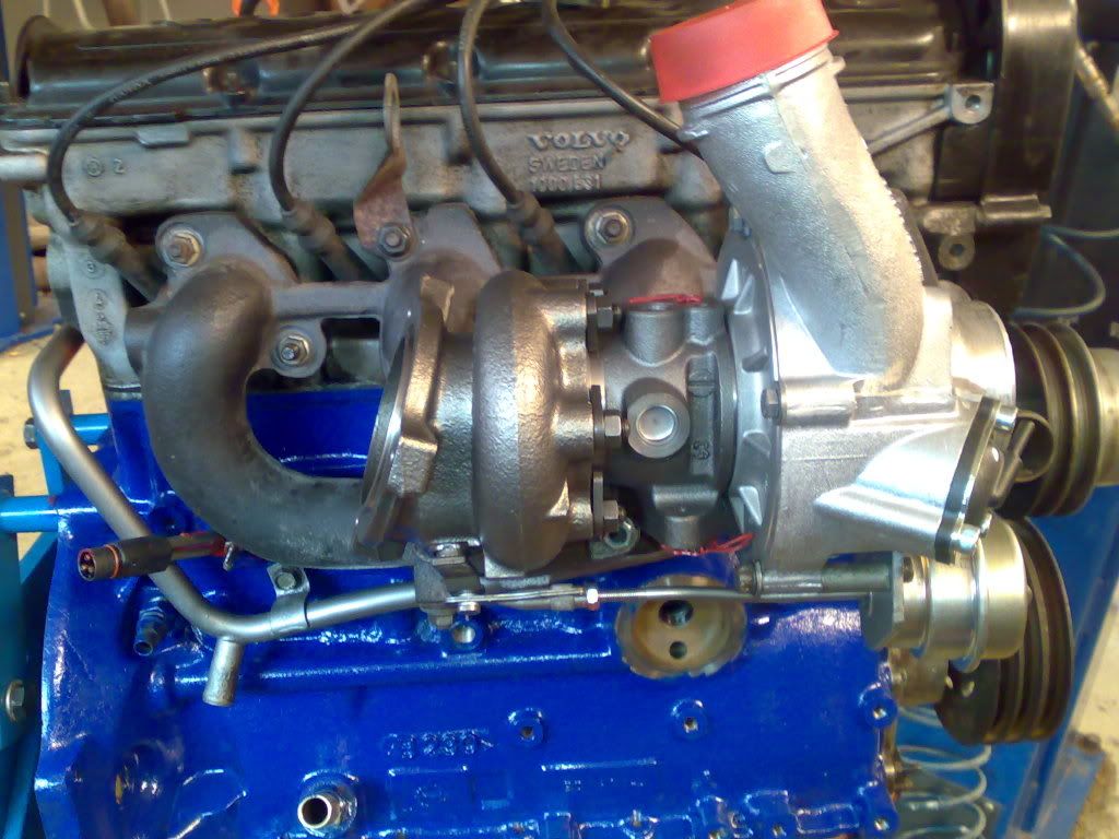

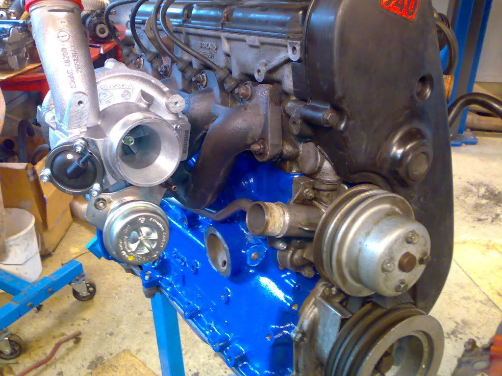

242-T6 Skrevet Oktober 20, 2008 Forfatter Rapporter Share Skrevet Oktober 20, 2008 Liten oppdatering, Blir spennende å se hvordan det blir med KKK24 turbon. Er mye større eksoshus på den i forhold til 18T, portet opp grenrøret ca 2cm i diameter og turbin hjulet er 7mm større. Og denne har 67 a/r. Volvo 242 x00hk x80nm Volvo 242 Gr-A 350hk Volvo 242 Banebil 350hk Volvo 245 Turbo bruksbil x00hk http://www.volvo-racing.i2.no Lenke til kommentar Del på andre sider More sharing options...

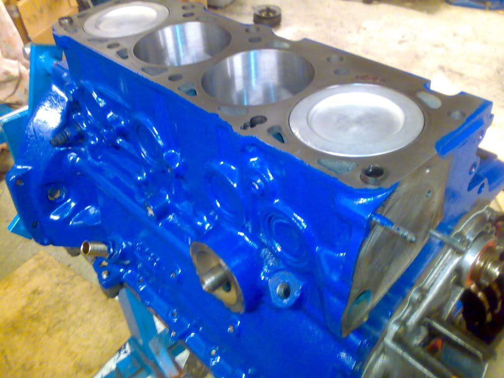

242-T6 Skrevet Oktober 21, 2008 Forfatter Rapporter Share Skrevet Oktober 21, 2008 Sjå der ja trond:) fint å kun bistå me ny grom bunn del :)æ får kom å drikk mer kaffe enn dag hehe:) Ja var bra det. takker for det. Så porno ut den blokka. du er velkommen på kaffe ja, ps, må bare komme med mere grom-deler :) Volvo 242 x00hk x80nm Volvo 242 Gr-A 350hk Volvo 242 Banebil 350hk Volvo 245 Turbo bruksbil x00hk http://www.volvo-racing.i2.no Lenke til kommentar Del på andre sider More sharing options...
