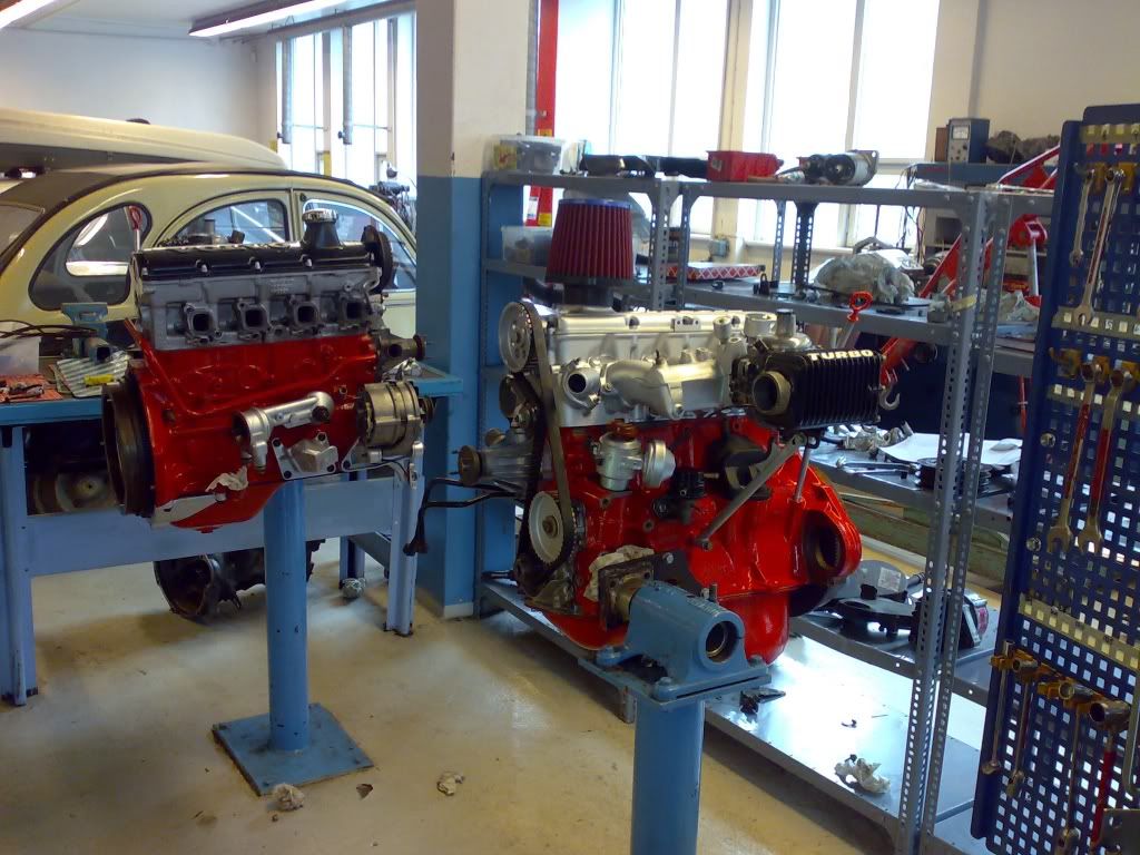

Revolvo Skrevet Mai 28, 2007 Rapporter Share Skrevet Mai 28, 2007 zoomer du litt her ser du pumpa ganske tydelig;) Siter Mvh Tage Midtun volvo 940 97 turbo volvo 245 86 racarvogn 245 glt 87 (vrak) Lenke til kommentar Del på andre sider More sharing options...
volvo@gutten Skrevet Mai 28, 2007 Forfatter Rapporter Share Skrevet Mai 28, 2007 sitter nippelen under på en måte? ingen som har en sån pompe til overs? Siter volvo 850.95 bruks prosjekt volvo 240 GLE.79 prosjekt volvo 242 L.77 go bil volvo 142 70 Lenke til kommentar Del på andre sider More sharing options...
Knut Inge Skrevet Mai 28, 2007 Rapporter Share Skrevet Mai 28, 2007 Her ser du nippelen bra. Siter Volvo 740 1986mod.-B230A(B230FT) Motorhispania Furia 2002mod Suzuki zr chopper 89mod(solgt) Honda pxr(borte) Lenke til kommentar Del på andre sider More sharing options...
