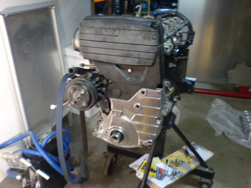

har fått dradd til toppen, veiva og rådene med rett moment idag, samt montert litt småtteri å spekulert litt:P

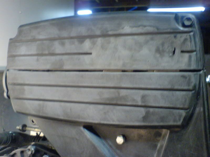

Polerte det nedre reg. dekslet mens jeg spekulerte litt.
Etter polerinen/spekuleringen kom jeg på at jeg skulle modde det øvre reg. dekslet litt. Jeg kløyv det slik at man lettre kan få tilgang til kamdrevene å justere, da termostathuset må fjernes om man skal av med hele dekselet når motoren er i bilen.
Jeg slipte i samme slengen bort det stygge "7M-GTE" dekslet. Akkurat nå ligger det med nypåsmurt glassfibersparkel så jeg får bort de fæle rillene slik at dekslet ser litt mere nymotens og cleanere ut:)

Det ble rått det reg. dekselet ditt!!! Svinetøft når du kan se kamdrevene gå rundt når motorn går!
joda:P kommer sannsynligvis til å bruke toppdelen av det å, mange grusveier her ute på smøla vett:P

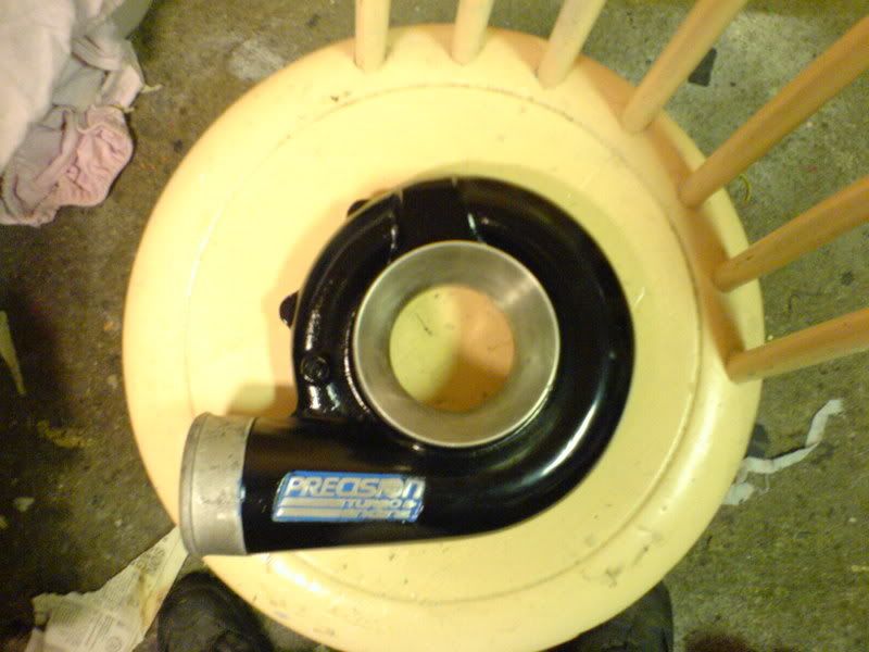

har akkurat grunna kompressorhuset mitt:) det vil bli svart, samt at jeg kommer til å ta dremmeln fatt å gravere inn noe tøft:P

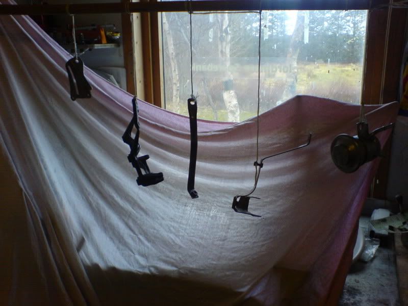

Da fikk vi tatt litt bilder av dagens fremgang.
forskjellige brakette til lakkering.
som dere ser fikk jeg lagt inn litt detaljer på turbon, istede for helt svart:) er fornøyd med resultatet, litt morro å ha noe som ikke alle andre har :D
