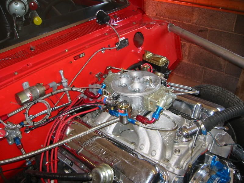

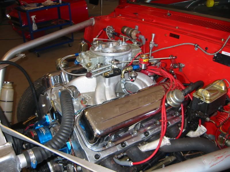

Litt info om Motoren:
454 BB,truck block ls6 veiv,eagel råder,trw stempel ca 13 i komp,balansert bunndel.cane cam mek roller 4500 til 8400rpm,brodix topper,holly dominator 1050,edelbrock vicktor innsug.
Super comp headers.
Power glide med Jw comvertar 8" 5800 stall speed
Fikk aldrig prøvd gassen på stripa,men på bremsinga hadde vi 220hk dyser,10 grader retard med 34 grader grund tenning,og litt ekstra i tanken:cheers:
Bilder av motoren.
Short block er helt ny fra Dyno-Flo i Las Vegas,Dart big m tall deck 4,6 bor og 4,5 slag.eagel veiv/råder L-19 bolter,Je stempel med Lystgass gapp på fjærer.
Topper Brodix 3,titan ventiler.Dominator 1050, Big shot Nos annlegg.
ska bestille Lemons Headers og Jw converter trur det blir 5000 staal speed.
