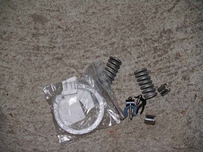

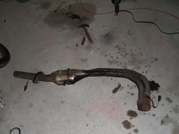

Boosti Skrevet Januar 18, 2007 Forfatter Rapporter Share Skrevet Januar 18, 2007 I dag trossa jeg influensa og kom meg ut i garasjen. Var først på fåård og henta meg nye deler til deler til feste ved manifolden. Så var det fram med vinkelsliper for og ta knekken på alle de fast rusta boltene. :blunk: Og montere selve simons eksosen gikk som en lek. Men det var værre med og få inn låsepinnen i boltene som holder oppe eksosen foran. Det lønner seg og væra to om man skal gjør dette. Det er ikke no negativt og si om simons anlegget, helt super passform og enkel montering. Noen bilder av møkka jobben: Som dere ser valgte jeg og beholde katta for nå, da jeg ikke hadde flens og sveise tråd igjen. Har også tenkt i etter tid at jeg like godt kan la den sitta der, så slepper jeg tull ved eu og bt...Lyden i eksosen var veldig bra til og være simons. Har hørt mye styggt om lyden i simons anlegga, men lyden her er en fin og jup bromme lyd. Skal montere k&n filter i løpe av noen uker nå, så håper på at det vil gi den lille ekstra snærren ved gasspådarg. Når det gjelder draget i motoren, så er det veldig mye bedre nå enn før. Det er mer konstant, og den detter ikke så mye ned på turtall ved girskift som før. Den drar bedre i oppover bakka, og holder draget bedre. Det sies også at bensin forbruket skal gå ned noe, så da får vi bare vente og se.. Bilen er møkket og bilden er dårlige, skal ta noen bedre bilder etter en grundig vask i helga. Ser også nå at jeg burde få lakkert taukroken bak svart ;) Siter Kvalitetsbevisst Lenke til kommentar Del på andre sider More sharing options...

Boosti Skrevet Januar 21, 2007 Forfatter Rapporter Share Skrevet Januar 21, 2007 Tenkte egentlig på den oppved Manifoilen, men vil også gjerne vite hvordan flensen ved katta var og Den oppe ved maifolden er ikke så vanskelig, men det er veldig trangt og komma til der. Så det er et hælvette og få inn låsepinnene som holder bolten oppe. Men vist du ikke har lekasje der fra før, trenger du jo ikke av med det for og montere simons anlegget. Boltene i flensen mitt under på min bil var rusta fast, og ikke mulig og få opp. Så jeg måtte fram med vinkelsliper og ta bolten for og få av eksosen... Siter Kvalitetsbevisst Lenke til kommentar Del på andre sider More sharing options...
