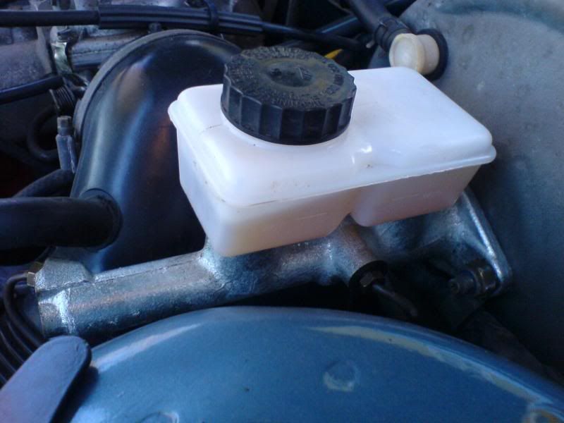

Ellers har jeg bytta hovedsylinder..

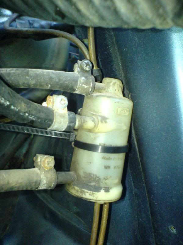

I forbindelse med at jeg fiksa tankarmaturet og tankmåleren, monterte jeg opp bensinretursystem fra K-motor for å se om forbruket forandrer seg. Jeg hadde røra og returen fra en bil med K motor liggende løst, så det tok ikke mange minuttene å skru opp, så da tenkte jeg å teste for moro skyld. Systemet hadde jo en hensikt på de noe gjerrigere K motorene..

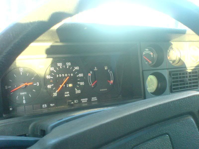

Fullsatt med målere og 355 000 på meteret.. Pappa liker stor klokke, men stor turteller har jeg liggende også.

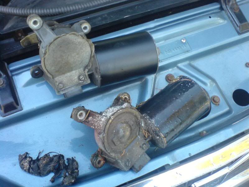

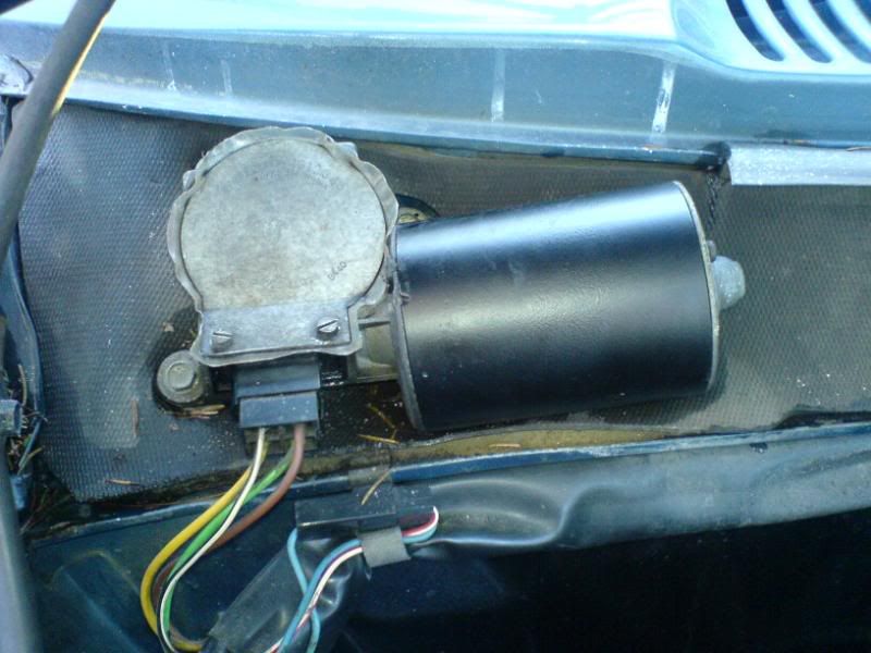

Vindusviskermotoren begynte å bråke og gå tregt. Monterte sammen og overhalte en motor av deler fra andre motorer med samme feilene.
Nyoverhalt, rask og lydløs motor på plass! Smud. Neste trinn blir å bygge om til justerbar intervall også;)

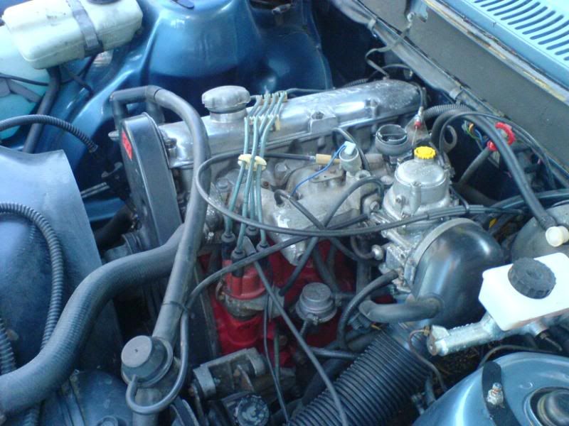

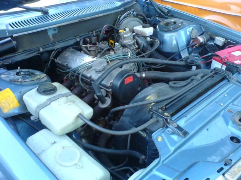

Flere motorromsbilder:

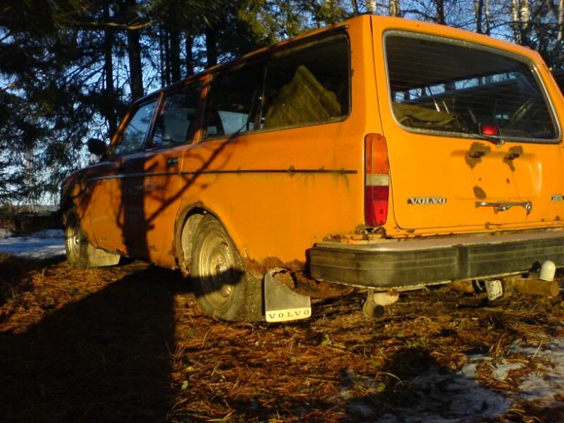

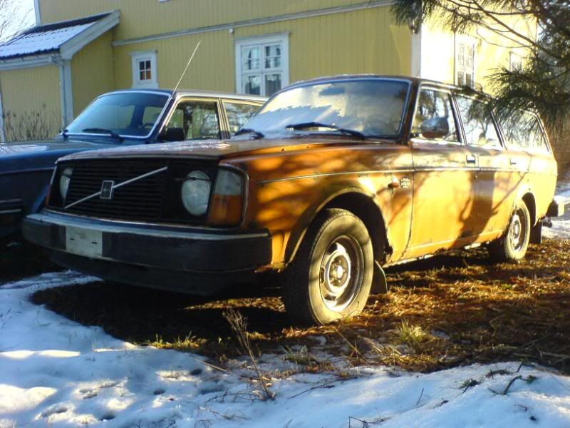

Neste store prosjekt blant familiebilene:
Rust is not a crime..
Hehe, takketakk, det er litt krokan å sette tenna i der ja, hirrhirr..:D
Men egentlig er den ikke særlig mer rusten enn den blå volvoen i denna tråden. På den gule trenger jeg nesten ikke lappe noe i gulvet og bare den nederste delen av kanalene er skada blant annet. Så selv om det ser helt jævlig ut, så er den ikke så ille.
Må jo redde den gule da jeg nesten ble født i baksetet på vei til Kongsvinger sykehus, kjørte selv for første gang i den og fikk låne den da jeg nettopp hadde fått lappen:tannløs:
Også har den jo bare gått 350 000km da..;)

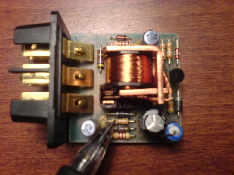

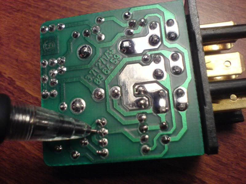

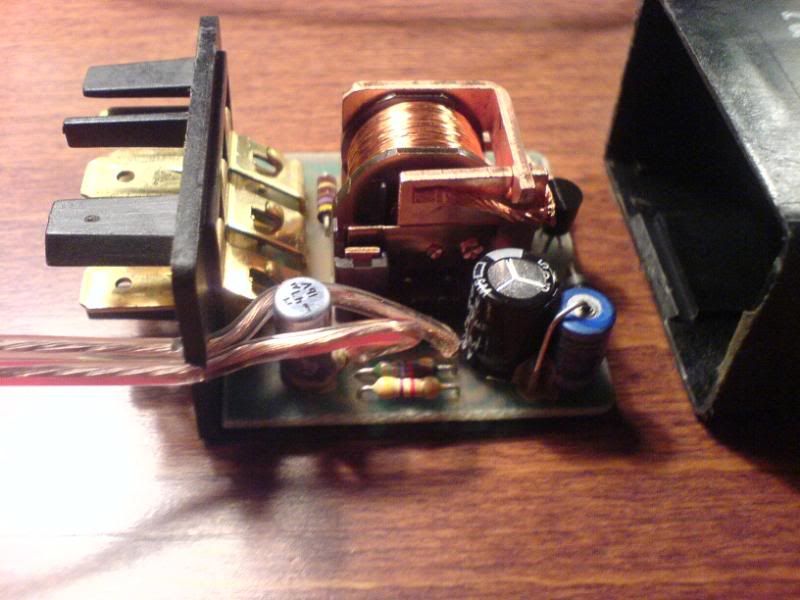

Justerbar intervall er faktisk griselett å lage på 240! Det er sikkert ikke vanskelig å få til på andre biler heller!
På mine egne volvoer har jeg gjort som følger:
Man tager sitt intervallrelé og tar av kåpa og finner 56K motstanden jeg peker på:
Så lodder man ut denne motstanden:

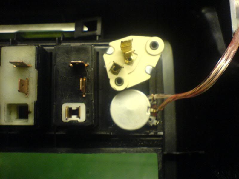

Og erstatter den med en egnet ledning, jeg har brukt en tynn høyttalerkabel:
Så lager man selvfølgelig et lite hull i plasten et sted på releet så man får ledningen ut. Ledningen strekker man så bort til en plass på dasjbordet der man vil ha justeringsrattet.

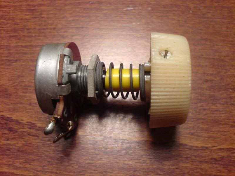

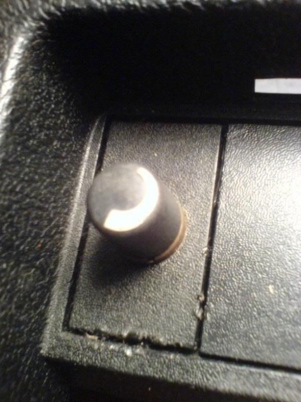

Her er et gammelt potmeter fra en radio, type 0->100K ohm:
Den lodder man til enden av ledningen og monterer i dasjen.
Sådan:

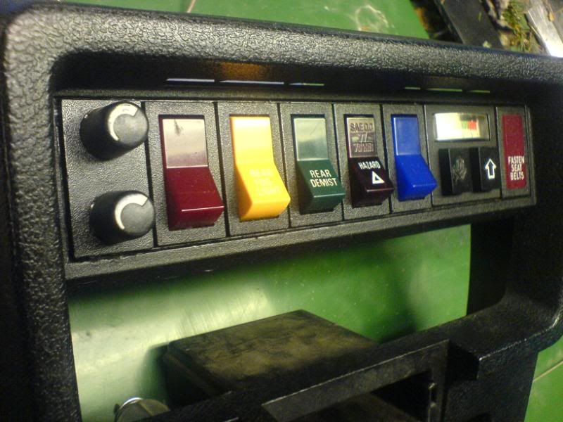

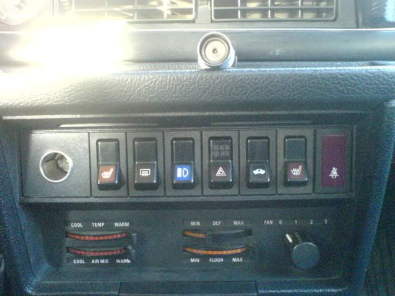

Original dasjbordbelysningsdimmer:
Jeg kjørte potmeteret litt i dreibenken for å kunne få på knappen til en volvo-dimmer, og resultatet ble sådan, justeringsrattet for intervall nederst:
Nå kan jeg justere intervall fra omtrent 0 til ca 9-10 sekunder. Helt genialt under sånne regnvintre som denne.
