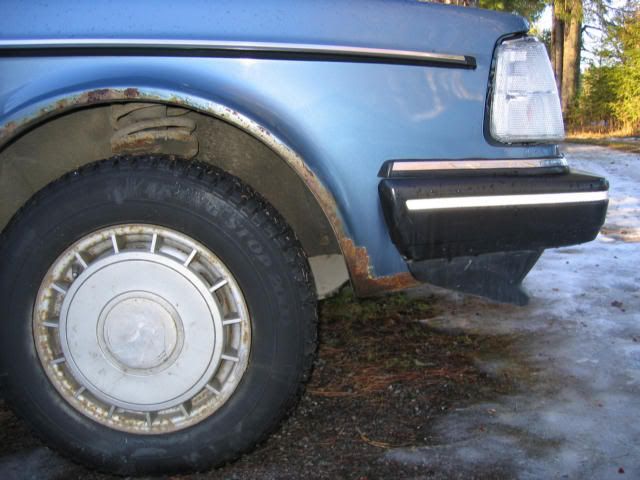

Men all kjøringa på salta grusvei og svensk vinterslaps satte sitt preg på bilen og den ble til slutt for rusten..

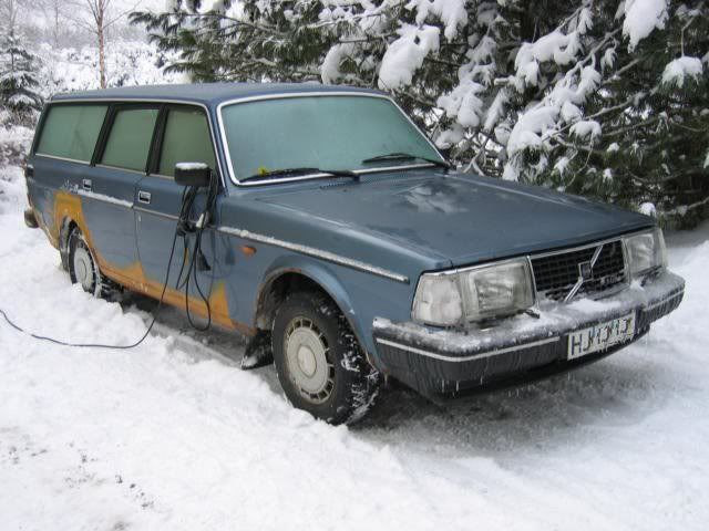

Slik så den ut sommeren 2003:

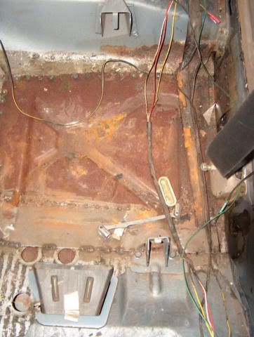

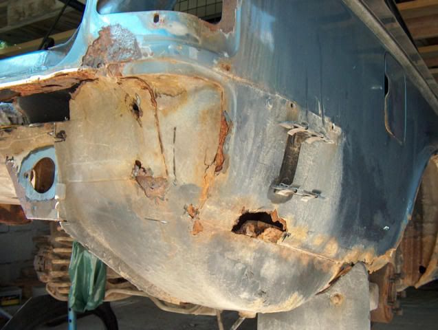

Rust så langt øyet rekker..
Tidligere reparasjon av lokalt verksted.
Selv med all rusta som var nå, hadde bilen blitt lappet sammen flere ganger før! Den var tidligere lakkert fra lista og ned to ganger oppå originallakk pga rustsveising og flekking i dører og baljer.
Gode gamle "Blå Volvo'n" var i så dårlig forfatning at det realistiske hadde vært å skrote den. Jeg syntes det var for galt å "drepe" bilen som faren min likte så godt og familien min var så glad i bare på grunn av "litt" rust, for den gikk så innmari godt. Jeg hadde såvidt lært å sveise rust på min egen bil, så jeg mente jeg kunne fikse den. Hadde jeg visst hvor mye arbeid det kom til å bli hadde jeg aldri begynt..

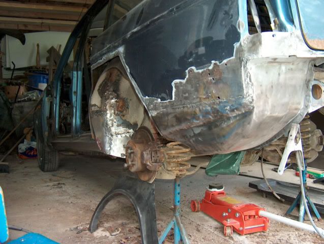

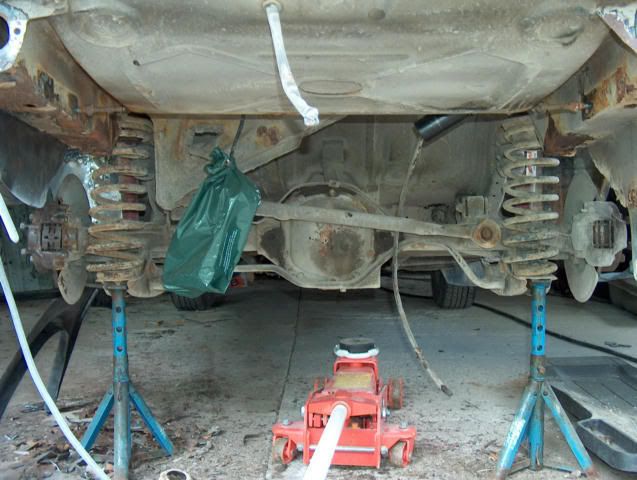

Baljer, kanaler og skjermkanter fra Veng, resten måtte lages selv. Det gikk i tillegg med 2 kvadratmeter vanlig 1mm plate for å tette alle rusthullene..
EDIT: Det er godt å se at jeg har blitt bedre til å sveise siden dette:drunk:

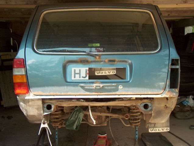

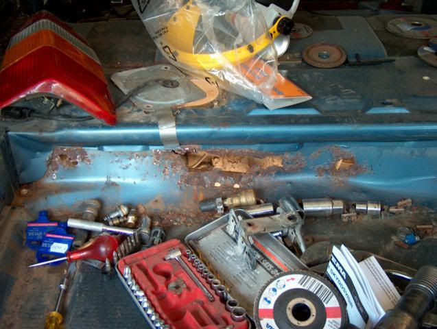

Det er rart veng ikke lager denne delen rundt baklyset som ferdig plate. Den er rusten på de fleste volvoer som har litt krokan, og er litt vrien å få til for hånd så baklys og lister fortsatt passer etterpå.

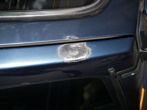

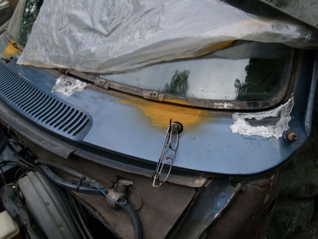

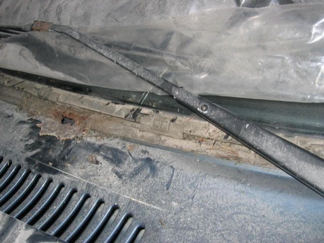

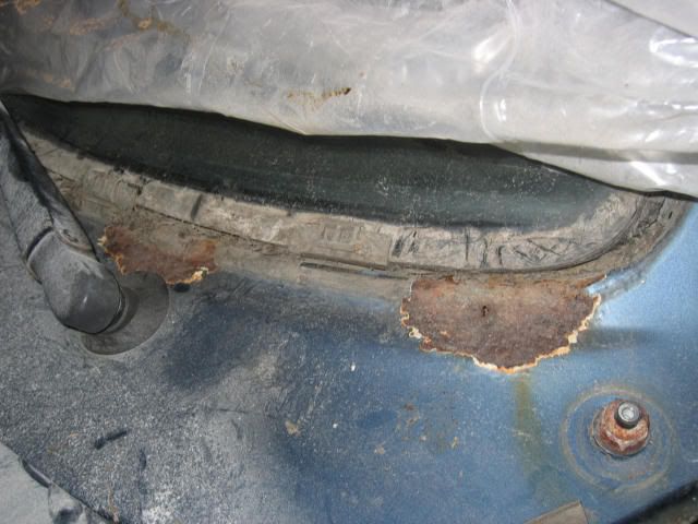

Rusthuller rundt frontruta.

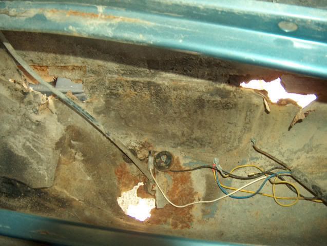

Pga planer om -90 bakluke med innebygd spylerdyse for bakrute, la jeg igjen hullet til den gamle dysa i D-stolpen. Ja, det var jaggu rust der også..

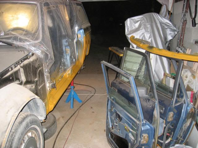

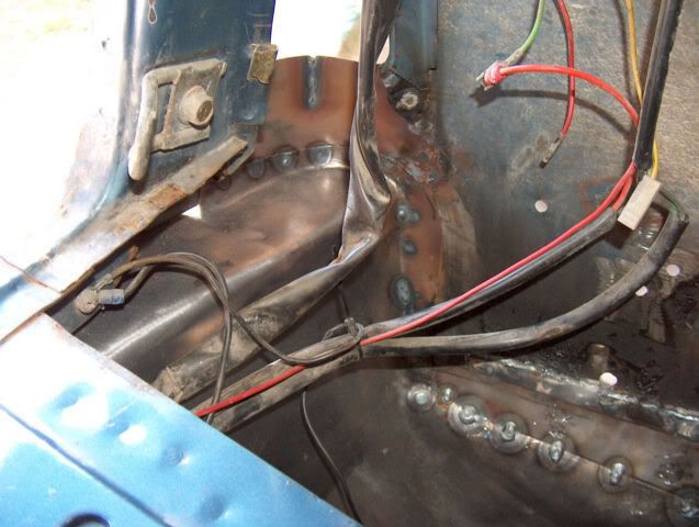

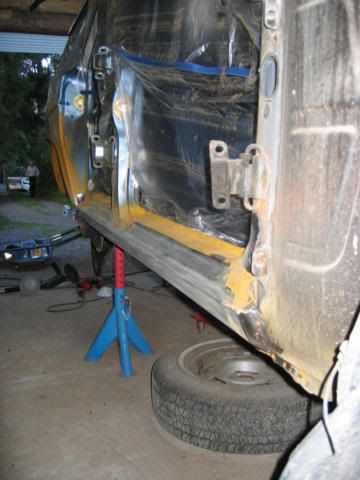

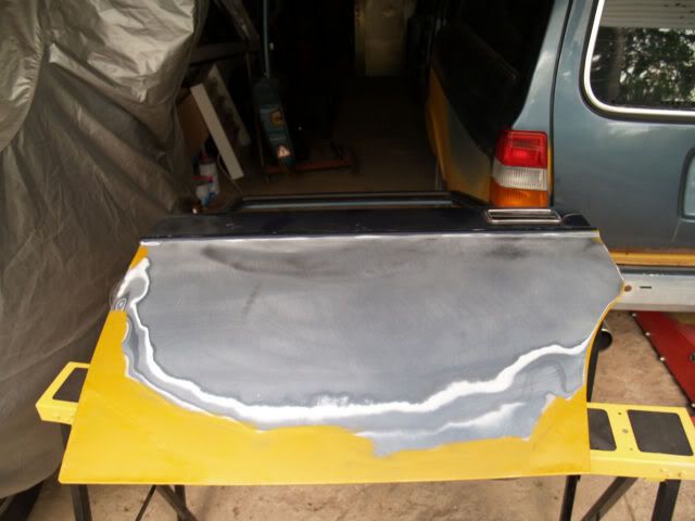

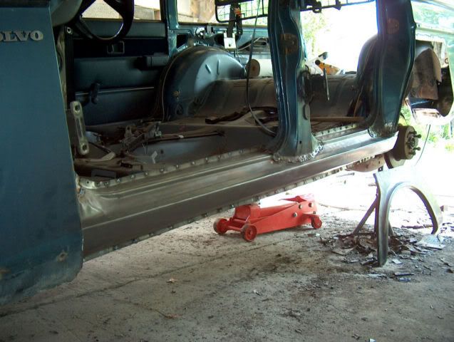

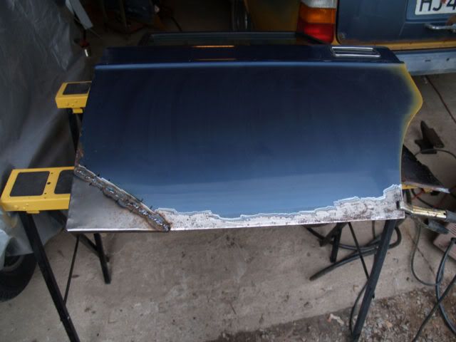

Dør med råtne hjørner og merkelige små rusthull midt på siden. Fant ut at det kom fra innsiden bak asfaltplatene inni døra. Vann hadde lekket inn og.. ja, resten kan man tenke seg..

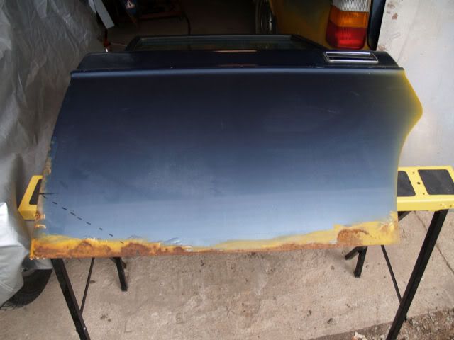

Enda en råtten dør. Alle 4 dørene måtte sveises i hjørnene.

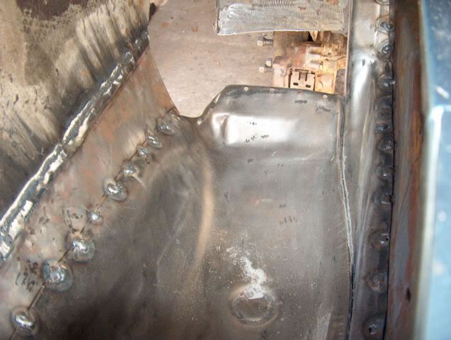

Buttsveisa på et nytt hjørne..
..og et til.

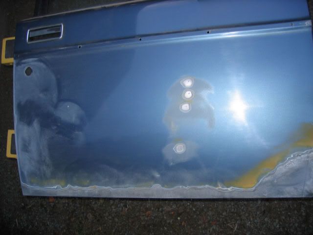

Grovslipt og epoxygrunna. Her kan man se at det er en del strøk med blå metallic fra før.

Takker, det finnes i hvertfall ikke mer rust på denna bilen lenger! Flere bilder kommer når jeg får tid til å laste opp. Jeg har kommet en del lenger siden disse bildene ble tatt i 2003.

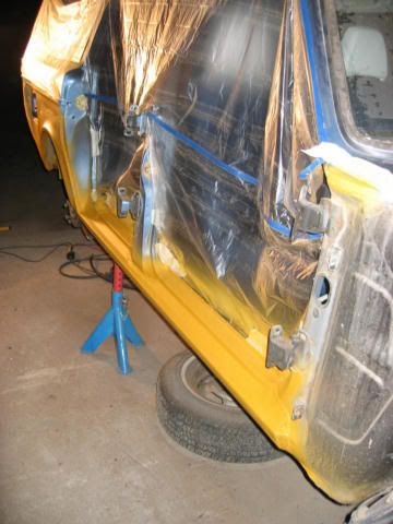

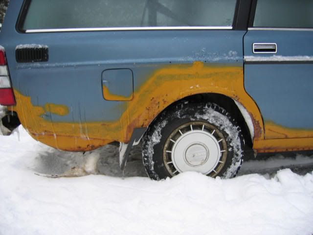

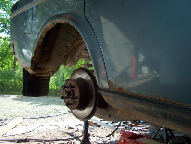

Etter to vintre så den slik ut etter bruk til og fra jobben til faren min i svensk salting:
Det var bare overflaterust, så det var bare å slipe og sandblåse det bort igjen, men det kunne vært forhindret hvis jeg bare hadde grunnet flere og tykkere lag.

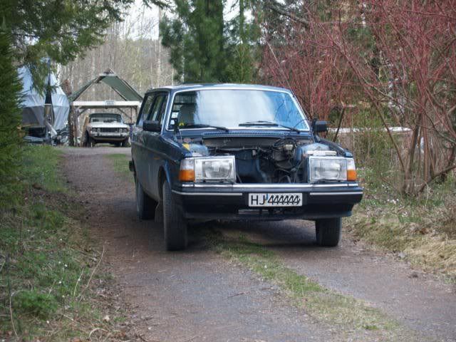

Våren etter (2005) røk toppakningen og i samme slengen som den skulle byttes, ville jeg ta ut motor+gir og bytte til en 4 trinns girkasse og gi motoren en liten oppussing.

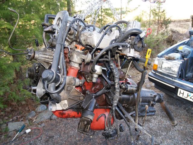

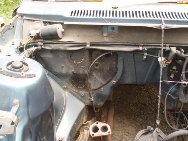

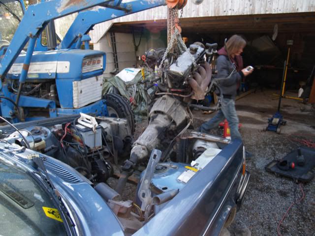

Demontering av motorrom før motoren kan løftes ut.
Traktor+vinsj+bjelkesikring=motorkran.
En oljete klump..

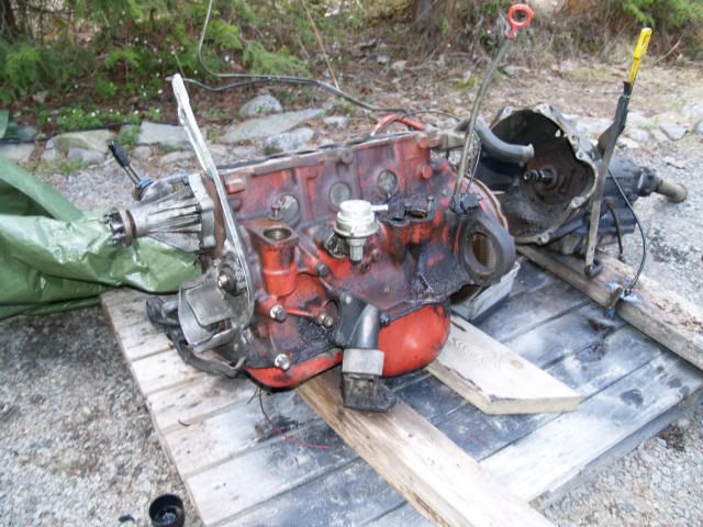

Demontert blokk, topp og girkasse.
Litt sylinderslitasje, men ubetydelig vendekant. Lite slitasje for å være 350 000km! Honemerkene var fortsatt synlige i sylinderveggene.

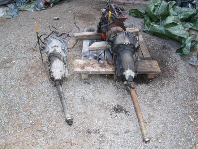

AW71 4trinn til venste, BW55 3 trinn til høyre.
Forskjell på convertere. AW71 t.v. BW 55 t.h.

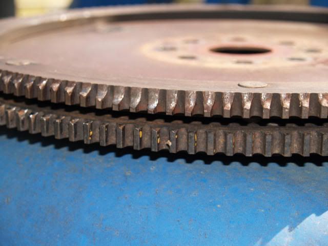

Utslitt startkrans. Skyldes dårlig tilslag i startrele så drevet på starteren bare får tak i kanten på tennene. Festlig lyd:puke: . Den hele kransen kom fra delebilen som også hadde girkassen.

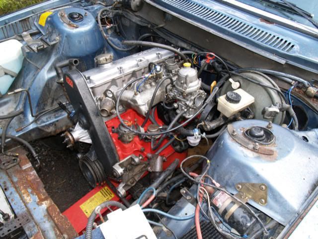

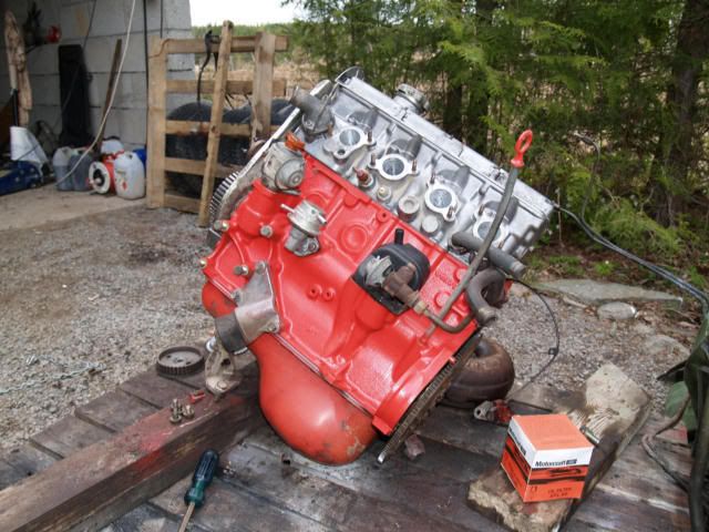

"Nyovermalt" motor. Alle pakkbokser og pakninger er byttet, alle ledninger på motor måtte byttes, lakkert blokk, kanalene i topplokk ble portet/slipt rene for skarpe kanter og støpegrader, toppdeksel polert. Noen nye bolter og skruer. Ikke behov for overhaling, bare småfiks. EGR systemet ble fjernet kort etterpå.

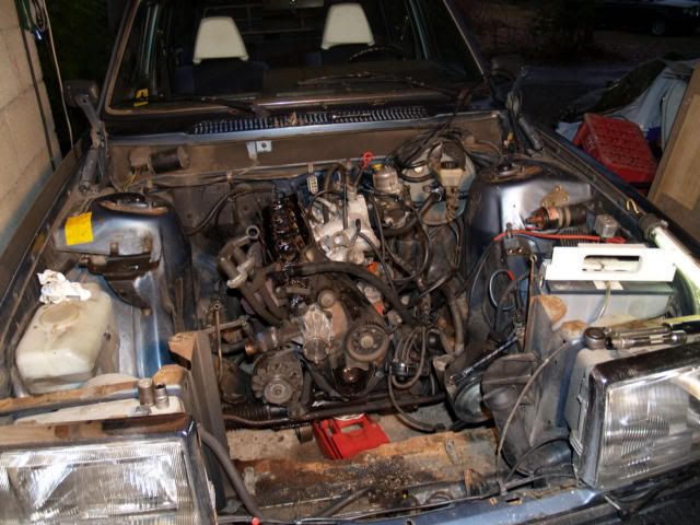

Montert i bil. Som dere ser var motorrommet ganske stygt og rustent. Det ble litt ledningstrekking i og med at alle ledninger på motor manglet isolasjon(!) og at den nyere bryterløse fordeleren trengte litt anderledes strømforsyning enn den gamle.
Etter girkassebyttet gikk bilen veldig dårlig og brukte mer bensin selv om den hadde et gir ekstra. Bilen var ikke til å kjenne igjen og hadde mista mye av sjarmen nå som den hadde blitt "autolat", så jeg ville bytte tilbake til den originale girkassa. Jeg mistenker at converteren var salat inni, men jeg vet ikke. Girkassa hadde bare gått 110 000km på en b200k med en gammel mann bak rattet, så det er rart at den kunne være såpass herpa.

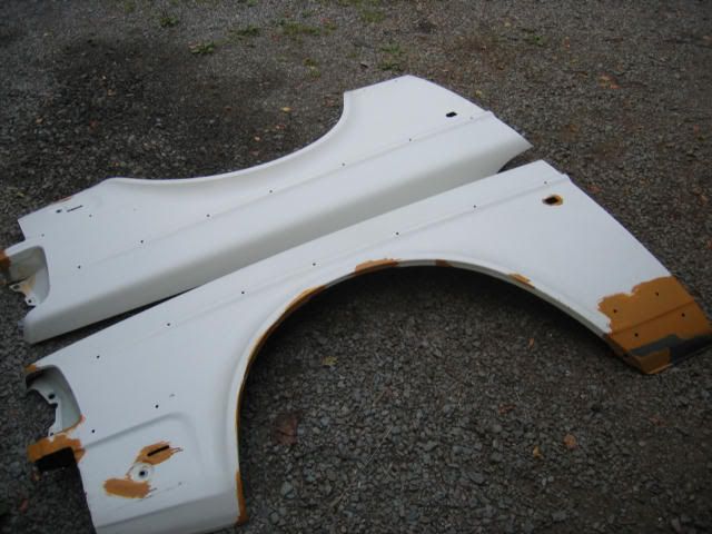

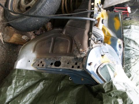

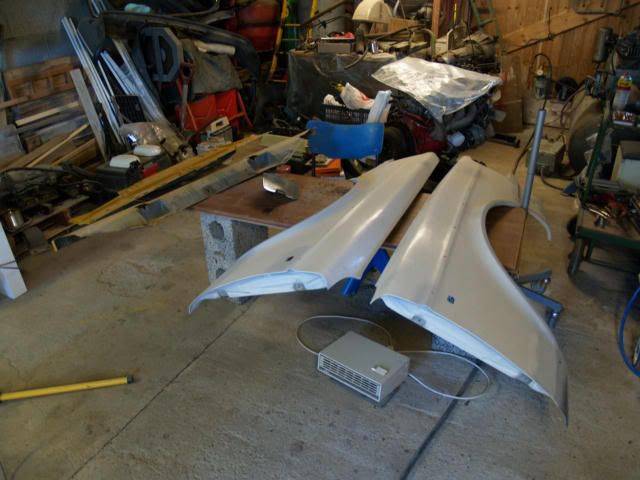

"Nye" framskjermer i fin stand fra politibiler på skroten.
Vår 2006 måtte jeg først hjelpe andre med lakkjobber og flikke litt på min egen bil. Så fortsatte arbeidet med å demontere motor og gir + resten av fronten på den blå volvoen. Girkassa skulle byttes tilbake, og i samme slengen ville jeg pusse opp motorrommet.

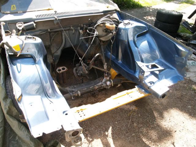

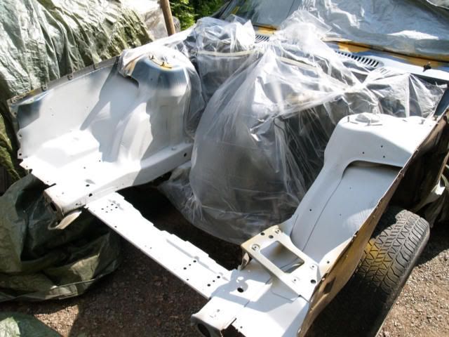

Finsparklede skjermer, sandblåste og grunnede frontplater, rustfritt tanklokk fra delebil, motoren ++

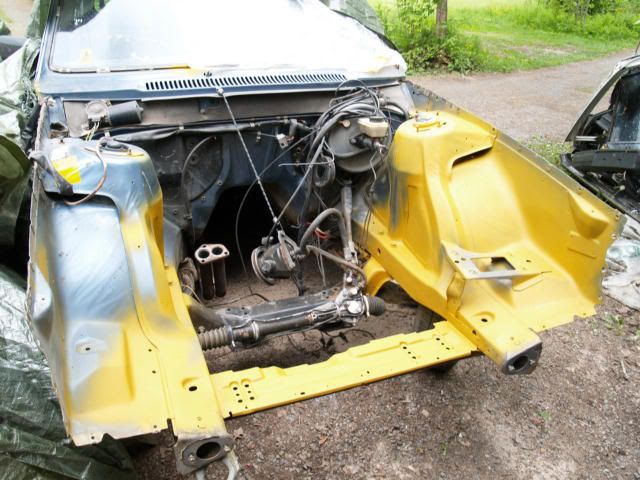

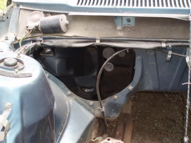

Sveiset igjen ubrukte huller, sandblåste all rust og grunnet. Fant ut at hele venstre rammedelen i fronten var byttet etter kollisjon med en buss før vi tok over bilen.
Blåere og blankere enn det har vært på lenge! Deler av motorrommet som ikke var dårlig i lakken ble ikke lakkert på nytt da jeg hadde litt lite lakk.

Original girkasse tatt ut av delebilen igjen. I forbindelse med dette ribbet og hugget jeg delebilen. Når du kan kaste restene av delebilen i en container på miljøstasjonen, må man vel kunne si den er godt utnytta!
Girkasse rengjort og med ny kickdownwire, traversfeste,pakkbokser, mellomaksellager (som hadde skåret helt!), filter og olje.
Motor og gir tilbake på plass.
Ble ganske fint synes jeg;)
