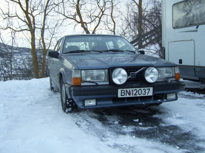

Bilen forfra, monterte BOCH lykter i vinter, behøves i nord

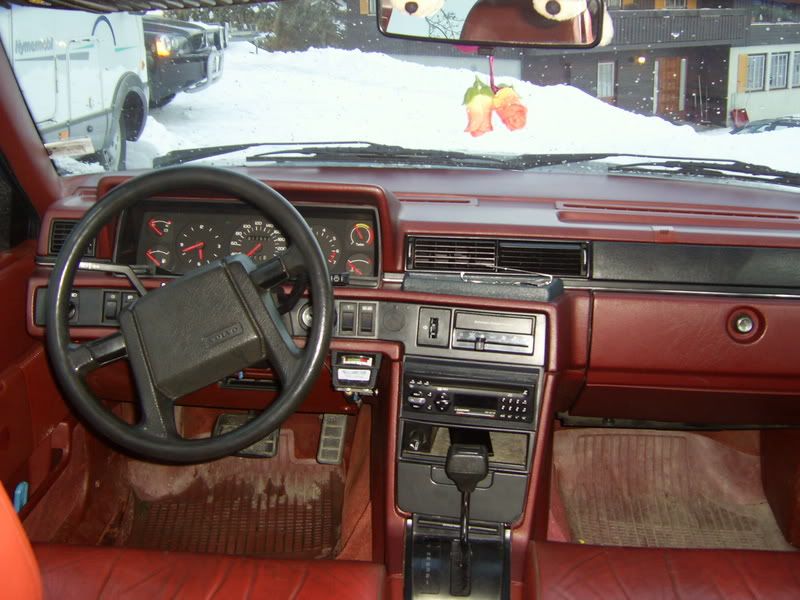

Bilen innvendig - okseblod helskinn

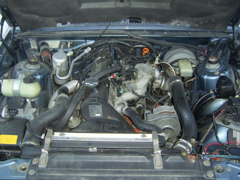

Motoren som uheldigvis ennå er montert. 182hk originalt

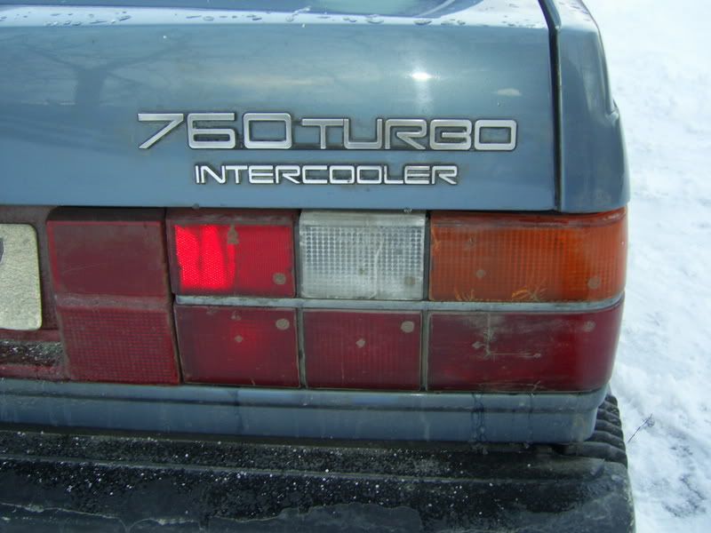

Som du ser - 760 TIC

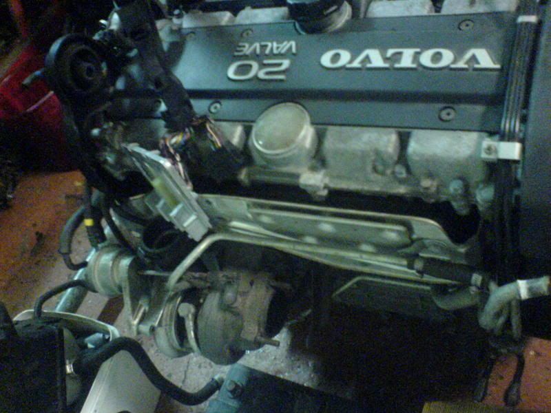

Motoren

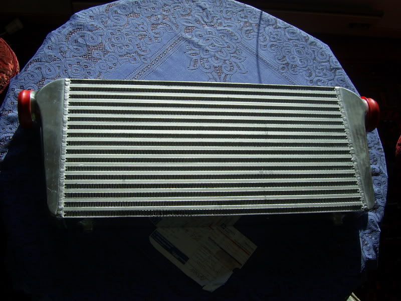

Ny intercooler - 600x300x76 - Fra Texas USA

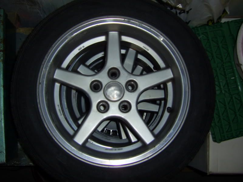

Sommerfelgene som skal bli vinterfelger når jeg får R-felgene på
