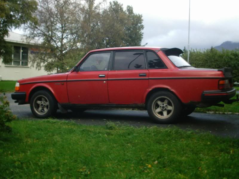

Vomaz Skrevet September 29, 2006 Rapporter Share Skrevet September 29, 2006 her er gamlerbilen min da jeg prøvde varevognfjører forran og bak.. ja, de forsterkede fjørene, man så STOR forskjell på de og en standard fjør som sto på biln før jeg satte disse "kraftige" fjørene på... trenger ikke noe jekk for å legge meg under:hvaskjera her er da jeg drev å lettet bilen.. se hvor høy den er nå!!!!! nei, den er ikke jekket opp;) Siter Veteranbrakke.. http://www.bilforumet.no/bilmerker/volvo/200-serien/275202-vomaz-volvo-245-83mod-diesel.html ----ALT TE SI TID---- Lenke til kommentar Del på andre sider More sharing options...
