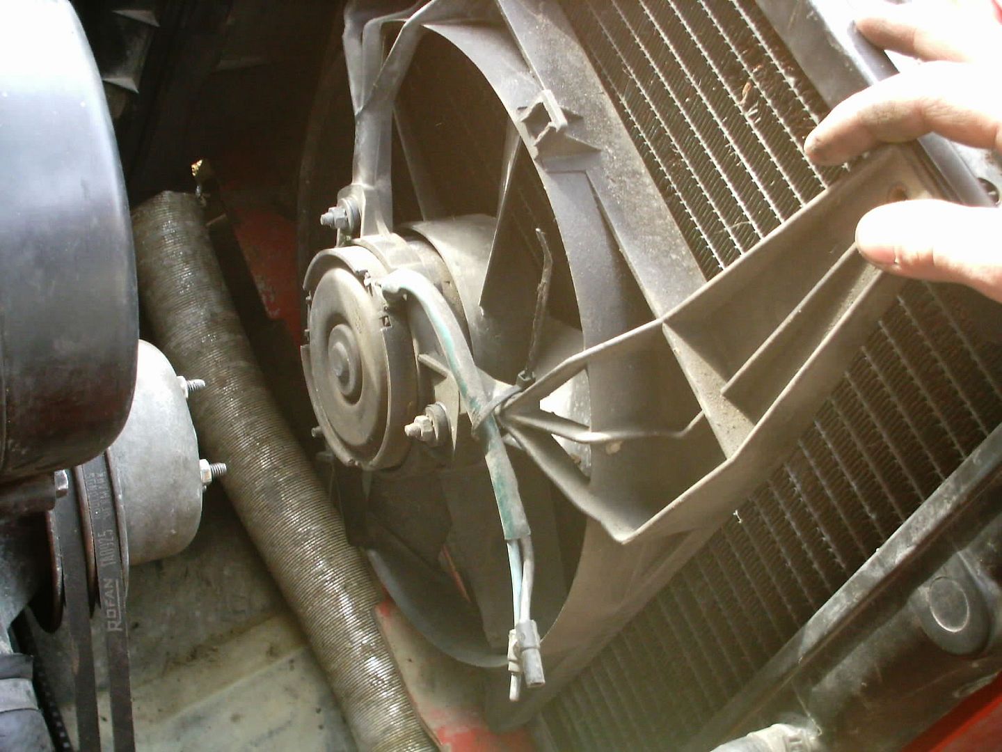

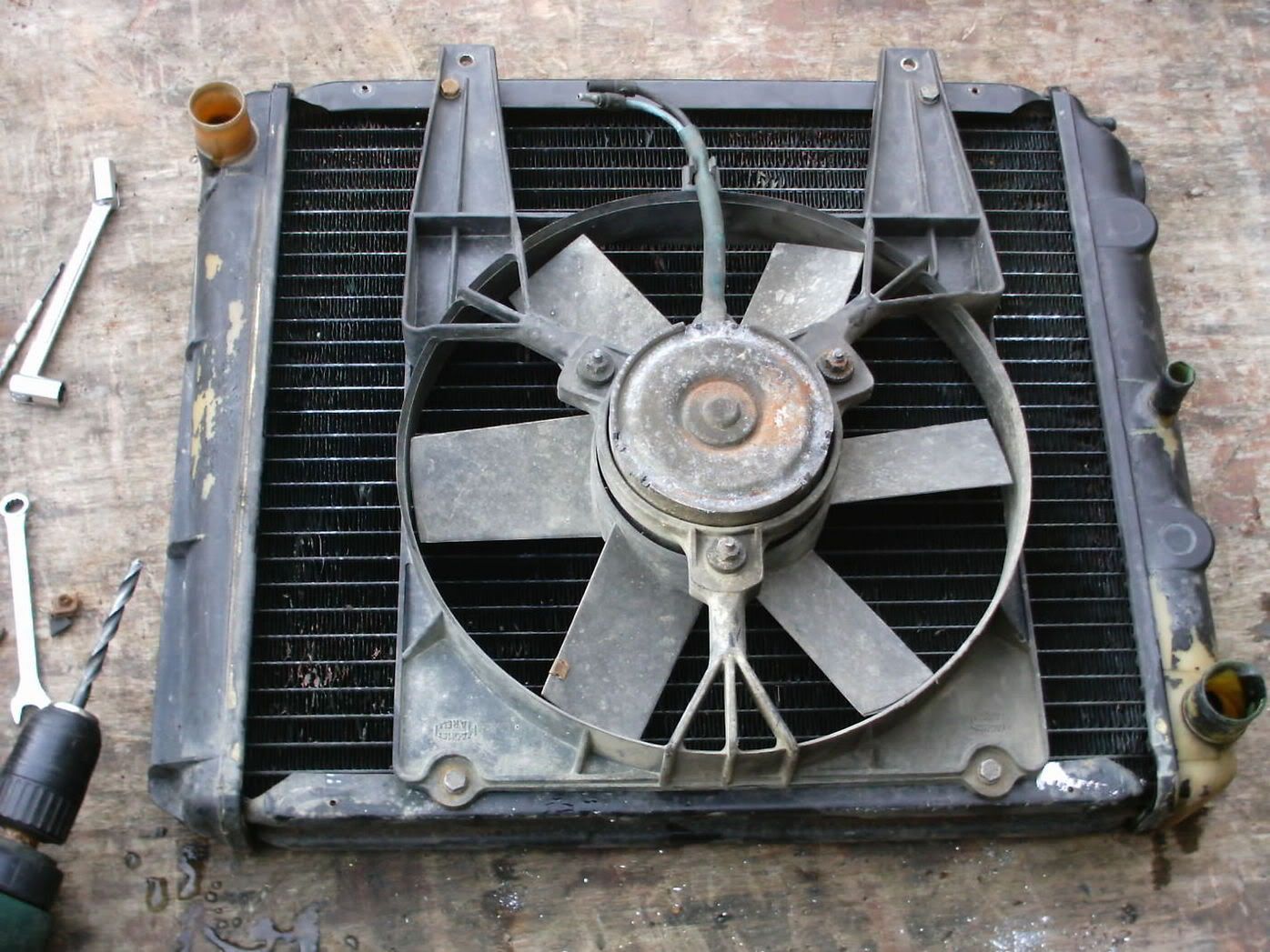

Volvo240R Skrevet September 5, 2006 Rapporter Share Skrevet September 5, 2006 Ingen som jeg vet om, men vifter fra S60/80 XC/V70 tilpasses med enkle utskjæringer. Siter Lenke til kommentar Del på andre sider More sharing options...

Nikdev Skrevet September 5, 2006 Rapporter Share Skrevet September 5, 2006 Har hørt at men kan bruke vifte fra nissan cherry+++, ta mål av radiatoren og dra på hoggern! Siter Team HS Lenke til kommentar Del på andre sider More sharing options...
MercFreak Skrevet September 5, 2006 Rapporter Share Skrevet September 5, 2006 er mye som passer med litt modifikasjoner, er bare og ta mål stikke på høggern og finne noe som passer Siter Mercedes 190E selges, send pm for mer info Lenke til kommentar Del på andre sider More sharing options...

Vomaz Skrevet September 5, 2006 Rapporter Share Skrevet September 5, 2006 jeg fjernet vifta.. synes motoren ble "kjappere" opp i turtall.. :thumb jeg tok en vifterammen fra en peugeot J5 TD og vifte fra en 205GTI.. skal sette på en vifte fra en legacy m/ termostatbryter.. slik har jeg det på den ene bilen min.. Siter Veteranbrakke.. http://www.bilforumet.no/bilmerker/volvo/200-serien/275202-vomaz-volvo-245-83mod-diesel.html ----ALT TE SI TID---- Lenke til kommentar Del på andre sider More sharing options...
DaButcher Skrevet September 5, 2006 Rapporter Share Skrevet September 5, 2006 Jeg bruker en toyotavifte elns. stålramme => kan sveises! Siter Volvo Power Team Volvo "S90 T6" S: Volvo 242R6 3.0 24V TwinTurbo S: Volvo 780 Bertone Coupè Turbo X: Volvo 240 Stasjonsvogn Lenke til kommentar Del på andre sider More sharing options...

volvo-r-sport Skrevet September 5, 2006 Rapporter Share Skrevet September 5, 2006 Jeg kjører med vifta fra saab 900, den er også i stål så den kan sveises i... Skal snart sette inn ei spal vifte, men har ikke tatt meg tid til det siden saab vifta funker helt fint foreløpig. Siter 92' 945 Turbo brukis 92' 240 Turbo prosjekt 82' Golf mk1 "GTI" 16V prosjekt 75' 242 (gjemt men ikke glemt) Lenke til kommentar Del på andre sider More sharing options...
