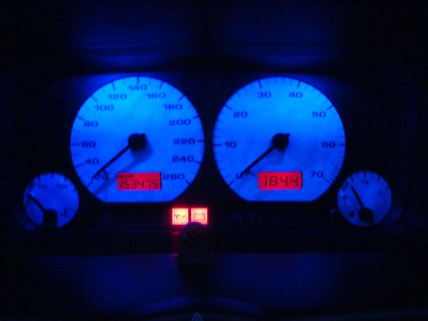

VR6power Skrevet September 4, 2006 Rapporter Share Skrevet September 4, 2006 her er mine skiver: 2 blå dioder og 2 røde : Siter orginal utvendig bortsett fra 8x17" TSW Kyalami,lakkerte plast detaljer.Chippa 2.8 motor,senk(50mm) og klare lykter rundtom inkl. hella grøft/blink-lys Lenke til kommentar Del på andre sider More sharing options...
Marvil Skrevet September 4, 2006 Rapporter Share Skrevet September 4, 2006 Pent! :) Siter » [ ] Audi A3 Cruiser Edition, 2004 » [x] VW Golf 3 Carbon Edition, 1996 (showcase) » Pengesluk, solgt » [x] VW Golf 2 Pendlebil Edition, 1989 » Krasjet, deretter solgt Bildegalleri: » http://foto.sparklingblue.net Lenke til kommentar Del på andre sider More sharing options...
VR6power Skrevet September 4, 2006 Rapporter Share Skrevet September 4, 2006 takk takk Marvil, jo blei godt fornøyd, og det ble utrolig behagelig å kjøre med om natta.....slipp det skarpe ekle lyset som va før. tok bare vekk den grønne folien og satte inn 2xblå og 2x rød fra http://www.dioder.no...gjort på tja 7 minutt inkl inn og ut montering Siter orginal utvendig bortsett fra 8x17" TSW Kyalami,lakkerte plast detaljer.Chippa 2.8 motor,senk(50mm) og klare lykter rundtom inkl. hella grøft/blink-lys Lenke til kommentar Del på andre sider More sharing options...
Stress87 Skrevet September 4, 2006 Forfatter Rapporter Share Skrevet September 4, 2006 det var slett ikke gale... det e vel to rød i dysplaiene å to blå over alle istrumentene sant? du e kjapp vist du klarer det på 7 min. må jo ba med viserene å alt. har snart brukt 3 dager :p Siter Golf 3 1,8GL 96 mod (Prosjekt) Lenke til kommentar Del på andre sider More sharing options...
VR6power Skrevet September 4, 2006 Rapporter Share Skrevet September 4, 2006 AV med viserne? noooo nooo nooo tok bare ut heile speedo huset og fikk skifta diodene uten å ta ut nokke som helst. andre skiver og lakerte visere gjorde e en annen gang...om det va det du tenkte på Siter orginal utvendig bortsett fra 8x17" TSW Kyalami,lakkerte plast detaljer.Chippa 2.8 motor,senk(50mm) og klare lykter rundtom inkl. hella grøft/blink-lys Lenke til kommentar Del på andre sider More sharing options...
