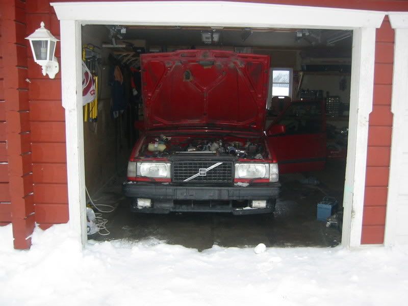

I dag har jeg klargjort utvendige detaljer på motoren, noe som tok mye lengre tid enn jeg hadde forventa..
Bytta ut retur-røret til et som var litt grovere, lodda med sølv.
Ble ikke så aller verst
Hiver inn motoren i bilen om kun kort tid :)
Blir vel kanskje oppstart i natt, eller i morgen.

Fikk montert motoren i bilen på søndag..
Ledningsnettet er så stygt, at jeg måtte fikse på det..
Reiser utover igjen på onsdag tror jeg, så blir vel forhåpentligvis ferdig da :)

I dag har jeg startet motoren for første gang, den starta på første forsøk! :)
Ventilene må shimses, det er vel det eneste som gjenstår..
Tror kanskje også jeg gjorde en genistrek..
Før oppstarten, fyllte jeg olje til det var midt på målestreken.
Så lot jeg den gå i 15 minutt, og det jeg ikke tenkte på, var jo at det går jo gjerne med litt olje på en helt tom motor, oljekjøler, oljefilter osv osv..
Så tror kanskje turboen fikk ekstremt lite olje i ca 10 minutt under driftstemperatur..
Håper den er intakt!
Skal se om jeg ikke har noen bilder å legge ut snart :)
