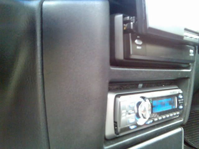

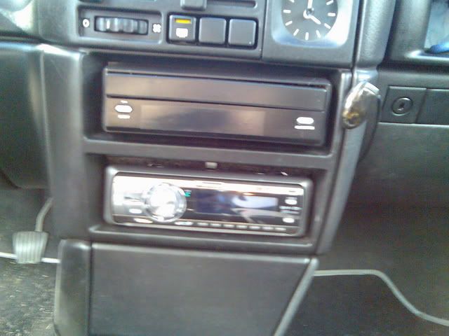

Silver2k Skrevet April 21, 2006 Rapporter Share Skrevet April 21, 2006 Jeg har en Vectra A og har cd spilleren nederst og tv øverst. Funker fett det. Jeg tok ut hele dekselet som sitter rundt cd spilleren og oppbevaringsrommet. Så tar du bare og skjærer av det oppbevaringsrommet slik at ramma til cd spilleren akkurat glir gjennom. For dette oppbearingsrommet "skråner" innover. Så er det bare og bøye opp de motstands hakka i ramma til spilleren. Nederste rommet er litt større. Men hvis du setter cd spilleren helit i bunnen merker du ikke den lille stripa som kommer i toppen. Mulig det var ei dårlig forklaring. Spør hvis det er noe du lurer på, det var ikke vanskelig. Siter Lenke til kommentar Del på andre sider More sharing options...

Silver2k Skrevet April 28, 2006 Rapporter Share Skrevet April 28, 2006 Hadde du ut deksel rundt girstanga også da.. Prøvde i stad.. men hadde ikke sjans til å få ut midtpanelet rundt spilleren.. Så vis du hadde fiksa no bilder eller no.. hadde vært fint.. Har ikke bilde av når jeg gjorde det men har bilde av når det blei ferdig. Det er lenge siden jeg gjorde det. Men tror du må ta ut askebegeret og alt det under der. Må også ha vekk det rundt girspaken. I Tilegg må du løsne varme apparatet velgeren. Måtte begynne bort med speedometeret og jobbbe deg bort over. Spør hvis det er noe du lurer på... Funker og bruke skrujern også men blir fort litt stygt Siter Lenke til kommentar Del på andre sider More sharing options...
