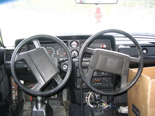

Gunnar KRC Skrevet Mars 19, 2006 Rapporter Share Skrevet Mars 19, 2006 Orginalt ratt til høyre servoratt til venstre Siter Volvo 240 1991 b230f/ft turboprosjekt Volvo 142 - b20 - 1968 - Prosjekt Volvo 242 - b19 - 1975 Bruksbil/til salgs Kia Ceed TX - 2008 - 1,6CRDI - bruksbil Peugeot Expert - 2002 - 2.0 td - arbeidsbil Lenke til kommentar Del på andre sider More sharing options...

VCE Skrevet Mars 19, 2006 Rapporter Share Skrevet Mars 19, 2006 Det gamle rattet (ikke vist på bildet over) er det beste i mine øyne (og hender)... Om det er glt-ratt, turbo-ratt eller servoratt vet jeg ikke, men det har en stor, myk tuteknapp - det kan se ut som om det er en airbag inni der...det er vel både litt mindre i omkrets og har tykkere ring enn det originale lastebilrattet... Siter Mvh. Hans - Det er ikke fart som dreper, det er smellet. It's not the fart who kills, it's the smell! Lenke til kommentar Del på andre sider More sharing options...
