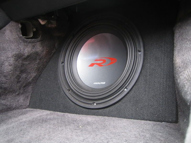

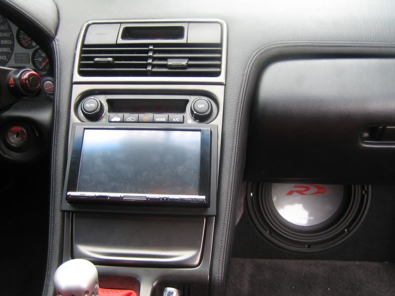

Sofus Skrevet September 17, 2006 Forfatter Rapporter Share Skrevet September 17, 2006 Når d gjelder sub kassa, så skulle jeg lagt ut masse bilder men desverre så streika batteriet på kamera når jeg holdte på å laget kassa så jeg har ingen bilder av byggingen. Men slik ble d gjordt. Først ble hele dørken på bilen dempet me Innotec, så lagde jeg en sub baffel av 16 mm MDF som ble festet i di orginale skru festene i dørken, Så tettet jeg alle hulrom et innotec. til slutt laget jeg front platen til subben, som forøvrig er av dobbel 16mm MDF. Hær er d ferdige resultat ("uten gitter") Siter Lenke til kommentar Del på andre sider More sharing options...
Sofus Skrevet September 17, 2006 Forfatter Rapporter Share Skrevet September 17, 2006 Når d gjelder monteringen av spilleren er ikke den montert slik som den skal bli når jeg er ferdig... Planen er at jeg skal bygge en helt ny ramme i dasjbordet uten aske beger, der spilleren er helt flusj me resten.. Der aske begeret er orginalt skal jeg frese inn en ALPINE logo m/lys Siter Lenke til kommentar Del på andre sider More sharing options...

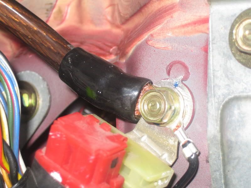

Sofus Skrevet September 17, 2006 Forfatter Rapporter Share Skrevet September 17, 2006 Når d gjelder jording til forsterker, er dette meget viktig. Derfor monterte jeg jordingen i et orginalt jordings punkt i en M6 bolt på høyre side av hanske rommet. Jordings kabelen er bare en halv meter lang.. Siter Lenke til kommentar Del på andre sider More sharing options...
Niberlin Skrevet September 17, 2006 Rapporter Share Skrevet September 17, 2006 Ser rett og slett nydelig ut! Siter ( x ) Subaru Impreza GT 94/99 ( x ) Nissan 200sx s14a 97 ( x ) Nissan 200sx s13 90' Steg 3 +diverse andre vinterbiler ; ) Lenke til kommentar Del på andre sider More sharing options...
Sofus Skrevet September 17, 2006 Forfatter Rapporter Share Skrevet September 17, 2006 Takk takk, Men er ikke ferdig enda.. :) Ser rett og slett nydelig ut! Siter Lenke til kommentar Del på andre sider More sharing options...
