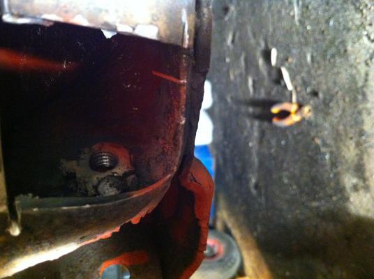

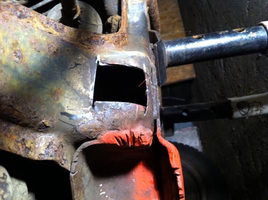

Legger ved to bilder så ser de som vil hvordan jeg løste problemet til slutt. [ATTACH]40441[/ATTACH] [ATTACH]40442[/ATTACH] bildene havnet feil vei, men det får gå

Bilen er på hjulene igjen (mye annet som gjennstår) men skar lite hull i travers, sveiset på mutter og fant en bolt som passet fint, fikk også slipt ned og klint på masse rust beskyttende guffe, ser knapt at det har hvert hull der :) sprøytet også ymse midler inne i alle hullrom mens jeg var i gang :p
