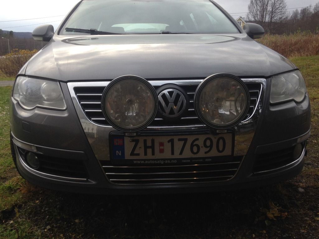

ikke annet en standard chrome som listene på siden og rundt vinduer
litt i tvil om jeg skal beholde chromen...
noen som har synspunkt??? ekstralysene blir på til våren... må se elgen som ræk etter veian
