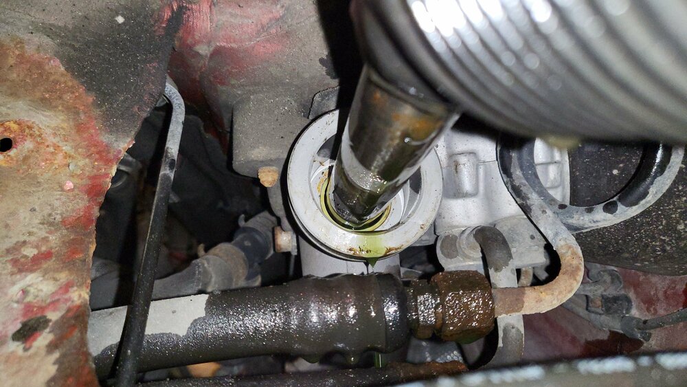

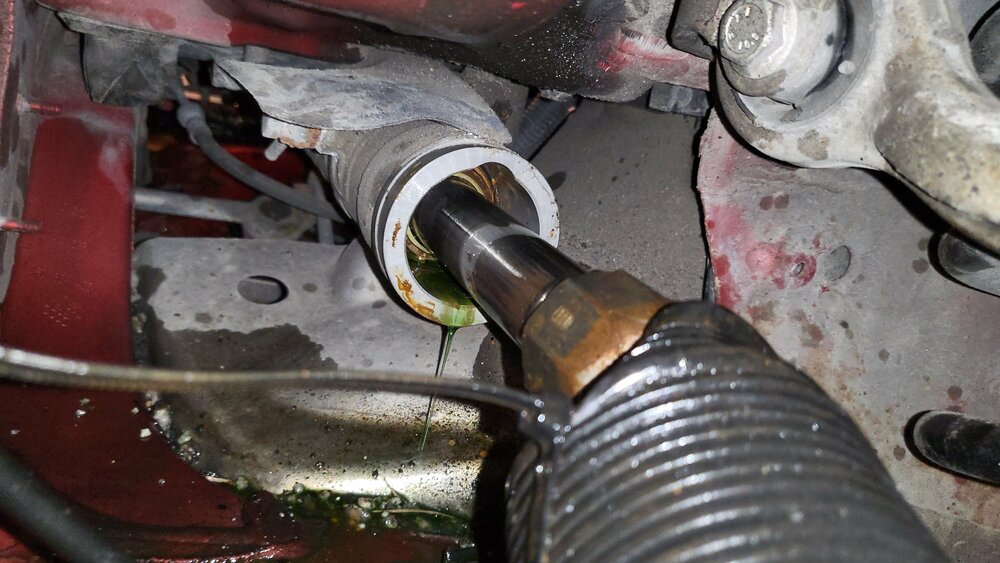

Det stod 4F1422066A på tannstaget som stod i bilen òg. Takk for meg :)

Her finn eg forresten at 4F1422066A er eit utgått nummer for same del. Då var vel det mysteriet løyst...
Av Møller Audi fekk eg delenr. 4F1 422 053 A. Eg ser fleire brukte tannstag har delenr. 4F1 422 066 A for Audi A6 C6, og Møller sa at det som sluttar på 66 A ikkje er likt. Likevel er det fleire som påstår at alle tannstag til Audi A6 C6 er like. Nokon som veitt?
Hei! Det lugga i rattet og det viste seg at det var tomt for servoolje. Eg etterfylte og etterfylte. Nå har lekkasjen vorte så ekstrem at det renn som ei elv på begge sider av tannstaget. Eg har forstått det slik at tannstaget er ein svakheit på desse bilane, men er denne type lekkasje "som forventa"? Kona fortalde førre veke at ho kjørte over ein stein som låg i vegen, og det smalt og dunka under bilen. Kan denne steinen ha forårsaka skade i tannstaget om eit av hjula har fått seg eit slag/kakk? Planen er å få tak i eit brukt tannstag og byte, men om denne feilen er forårsaka av ein annan feil risikerer eg vel at det nye tannstaget òg begynner å leka. Audi A6 C6 2009 med servotronic. Søkeord: tannstag, tannstang, styresnekke, styrestag
