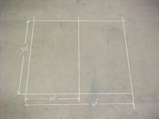

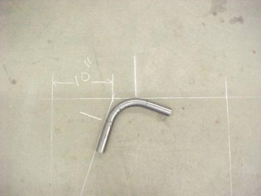

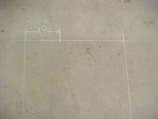

[ATTACH]21352[/ATTACH] Jag antar att nästa steg blir att förklara hur du designar det du vill ha. Ta exempelvis en enkel huvudbåge (den som går sida till sida over huvudet på dig). Först behöver du ta reda på hur bred och hög du vill ha den. Det är här som det rena golvet kommer in i bilden (från och med nu kommer detta att vara ditt designbord). Rita med en krita en fyrkant på golvet som storleksmässigt motsvarar bågens högsta och bredaste yttermått. Nästa steg blir att rita en mittlinje. [ATTACH]21353[/ATTACH] Nu säger vi att du vill ha taket på bågen 50 cm smalare än sidorna, så mät 25 cm in från dom övre hörnen, och markera. [ATTACH]21354[/ATTACH] Vi antar att karossidan är 50 cm hög. Mätt 50 cm upp på sidorna, och markera. [ATTACH]21355[/ATTACH] Nu har vi alla markeringa vi behöver för att göra färdigt vår mall. Rita några raka streck mellan markeringarna, så att du får fram bågens yttermått. [ATTACH]21356[/ATTACH] Ganska idiotsäkert så långt, eller hur? Det är här som den där 90gradersböjen som du böjde och markerade, kommer in i bilden. Börja från mitten och arbeta utåt och nedåt. Du lägger helt enkelt din 90gradersböj på golvet, parallellt med den övre ritade linjen, och så att ytterradien precis vidrör sidolinjen, och markera på golvet enligt bilden.
