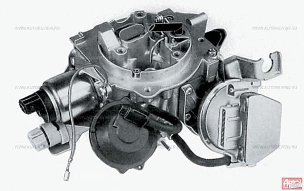

2ee skal være på golf den også værtfall 1,6l kom med det eller 1,8 hmm ble usikker... er værtfall 2ee på golfene :) det jeg har sett ut av og studdert noen bilder er st du har eb kontakt foran på forgaseren som står på skrå og det er den på 2ee og på 2e2 og 2e3 så er den rett vinkel rett i forgasser huset... altså nr 5 på øverste bilde

han hadde nå på luftfilteret på dem første bildene
at det er en 2ee stemmer faktisk utfra bilde søk så den er jeg med på :)

der var bilde ja og nå funket plutselig det andre også :) nå ser vi jo ikke hvor di kablene går, men ser ut so dem går dit det skal stå 12v slik retningsmesig værtfall
funker ikke Men alle bør ha pluss når den er kald også er det bare og ta av di to når den er varm
rele nr 80 hører til forgasseren det er rele på plass 2 men savner bilde av resten av releene som burde vært i bilen din. gjør følgene sett 12v på di kontaktene som er av merket på tegningen til urban at skal ha 12v+ trekk bare opp en midlertidig ledning.. og se om det hjelper da får værtfall forgasseren strøm får ikke sett bilde av dem to klipte ledningene foresten

har du funnet ut om du har kastet ut noen releer ellers ville jeg prøvd og finne dem i samme slengen, man kan jo si at det er 98% sikkert at du har en elektrisk feil
ja du skal ha di reelene, kan jo være at dem er flyttet fra en modell til en annen. er jo bare og se igjenom det du har tatt ut om det er noen reeler der... Er di ledningene til forgaseren koblet sammen etter at du klipte ledningene eller har dem vært slik heletiden? idiot spørsmål men dem er koblet sammen riktig farge på riktig farge?
du har kontakt i skjtene på di ledningene
og nr 2 er vel reele til forgasseren
da er feilen der..... værtfall et reele du må ha som er der
