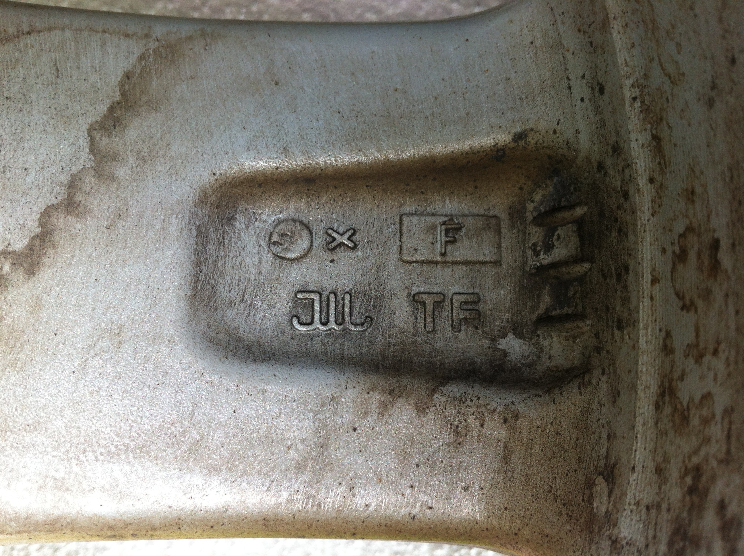

Hei Gjør ett siste forsøk her i ett håp om å finne produsent, forhandler å få meg en felg om mulig. Er det en logo for ett merke på bildet?
