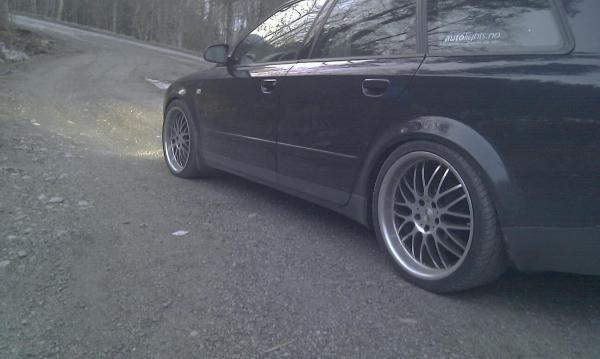

nei skal ikkje ha masse for da, har ingen plass lenger i garasjen so hadde vert kjekkt og blitt kvitt da =) kjøpte meg nye felger i går, Dotz Mugello 19" 8,5 kant, og 235, 35 dekk =) kjempe fornøyd, ser meget bra ut på desse bilane =)
