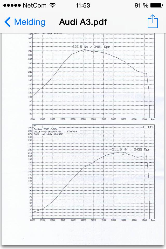

Hallo Alle sammen. Jeg hadde bilen min nede i Danmark hos RH-Motorsport for å mappe bilen igjen etter TurboBytte. mod: K03S TIP Åpent Filter Alu Resirc. Mappingen startet med at RH gikk kjapt over bilen for å se etter lekkasjer. Tok ut gamle chippen fra ecu , og satte inn en standard 180hk tune for å se på hvor mye turboen hadde tapt. Overraskende bra etter RH sin oppfatning, endte opp med 176hk Etter ca 1.5 time så følte dem at dem ikke kunne gjøre noe mer ut av oppsettet. Endte med 212 hk \ 325 nm. i mitt syn håpet jeg på ca 15 hk mer . men man får ta det man får. Rh-Motorsport mente at eksosen burde vært byttet ettersom det var store temp forskjeller, gloheit fra Downpipe og ned til catalysator, og fra cat og bak var den kald. ca 2 uker etter mappingen så fant jeg ut at catalysatoren var Helt Tett !!! ( derfor den var gloheit ) Så spørsmålet mitt nå er : Nå som bilen får puste fritt etter cat har blitt fjernet , vil den da ( Produsere ) litt flere HK \ NM enn hva som ble mappet inn ? siden Ecu til Avhengig av MAF \ Lambda tenker jeg på . Eller kan jeg se bort i fra den forhåpningen ?
