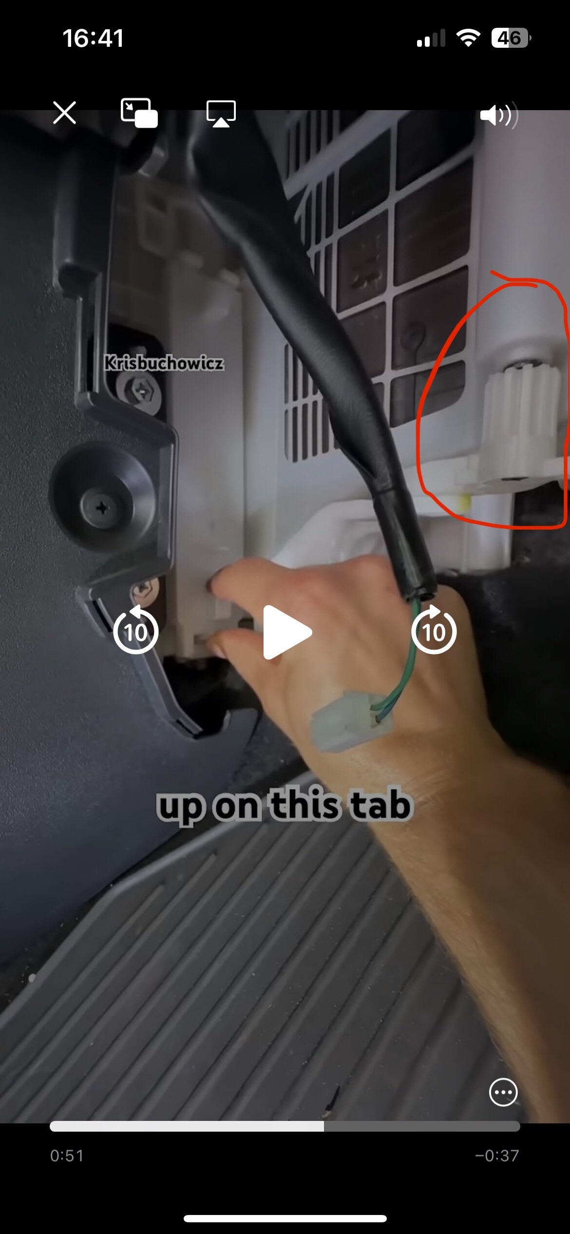

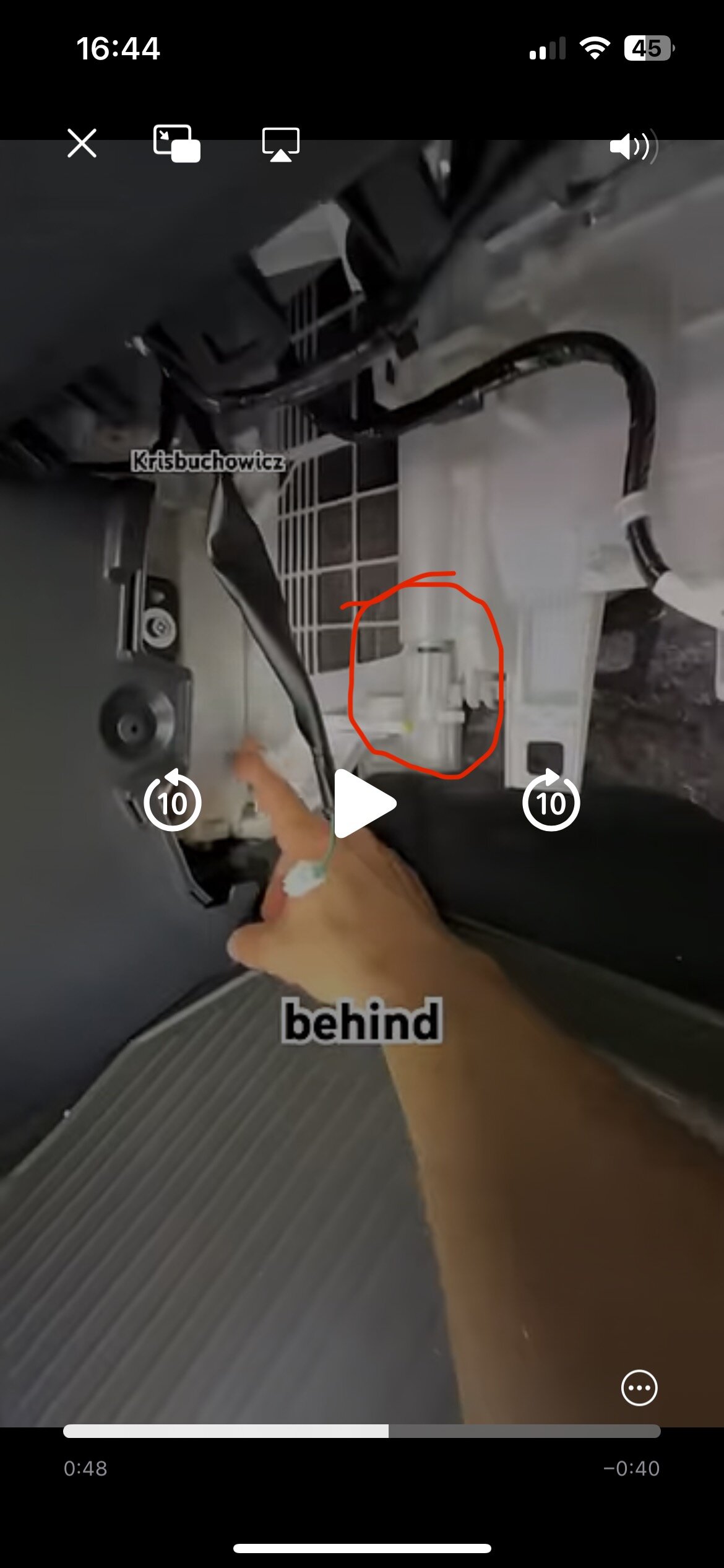

Hei! Jeg var innom Toyota Oppsal for en klimaanlegget sjekk på BZ4X. Etter per dager så jeg at deksel til pollenfilter er løsnet og at en del bare falt ut på gulvet. Jeg kjørte tilbake til Toyota og de viste ikke hvor den delen kom fra. De måtte sjekke på en Demo bil og da fant de det og den var knekt av dem. Men de vet ikke hva er den til og de kunne ikke finne den i katalogen for å bestille. Fortsatt venter på svar fra dem. Er det noen som vet hva er den til og hva den heter? Se på bilder. Hilsen Branko
