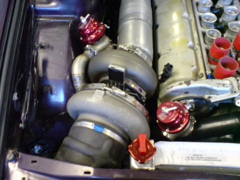

E-30 big: BMW E34 V12 Turbo.. Film av bremsing og nytt motor prosjekt. 1249HK 1588NM

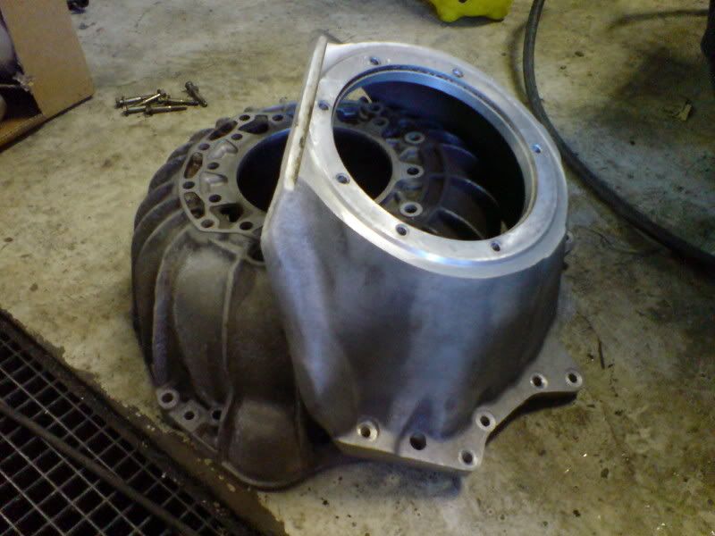

Ellers er delene til automat kassa under produksjon.. dreia om convørter/start plata i kveld får innfesting til convørteren, skal prøve å få sveist om cluth huset i helga så den kommer på plass og det kan startes med å lage mellom aksling

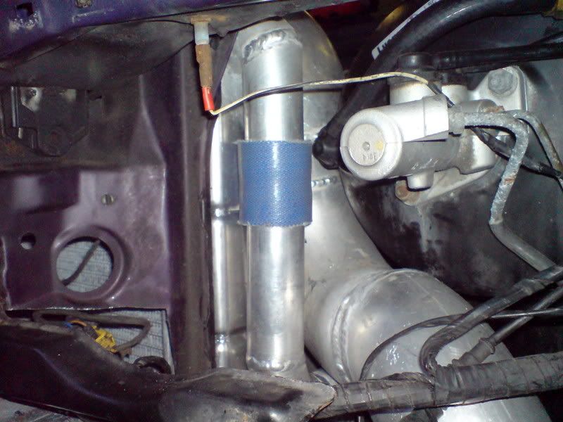

Fikk gjort ferdig alu radiatoren i går.. måtte flytte både inn og ut :(
Men først var det 2 timer med retting av register PGA en jevlig hantering i forsendelsen... kjøpte 2 stk og begge var mosa :(
Men her er den på plass
Sveisa rør til vannføringa
Fått lagd plass og montert filter
Så nå skal nok "lille gutt" få luft ;) samenligna med tlf`n er den i alle fall stor... he he

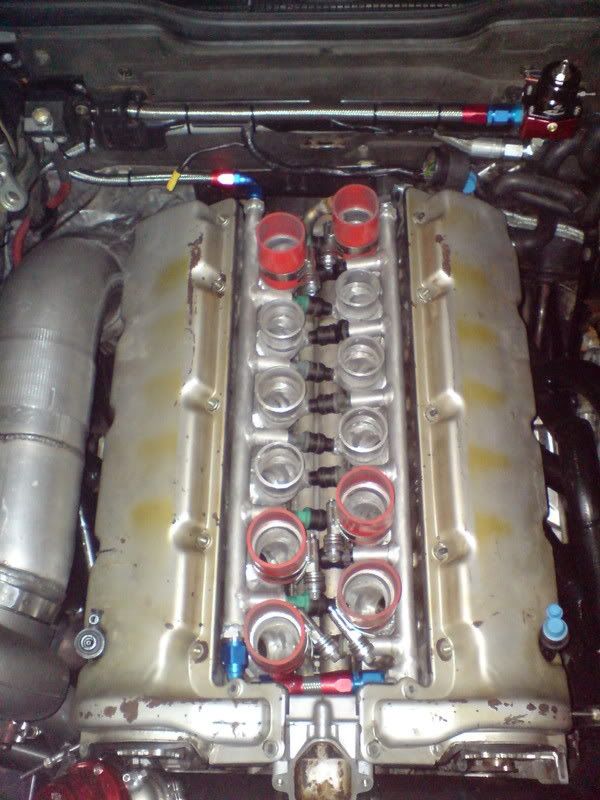

Og E-85 skal det også vere plenty av ettersom fuel opplegget byner å bli klart.. her er reg. og fuel railer med dyser på plass..
trykktesta på 9bar og alt ser tett ut nå i alle fall..
Er litt skeptisk på å kjøre suppa inn i ene railen får så å gå ut i den andre pga trykk fall men er ikke sikker.. noen formeninger? railen er jo 18mm innvendig og regulatoren sitter jo montert i slutten av siste rail så det burde vel gå..
men klart 1250cc dyser tar jo litt fuel da???
Hva tror expertene??? HJELP HJELP!!!!
ellers er start kransen tilpassa den nye automat kassa og sitter ferdig montert på convørteren.. litt dreiing og et par nye hull så satt den som ett skudd..
ikke store kassa gitt selv om den skal tåle over 2000HK
Blir bare 3 GIR 2 forrover å 1 bakover.. he he..
Har litt jobb med å smi i sammen cluth huset men har lakt en plan ;)

Uten at jeg er noe ekspert, vil jeg tro at det er bedre med innløp på begge railsa, å regulatorn ut fra begge foran. Mener jeg leste noe om over 450 hk, så burde det gjøres slik.
Åssn gearkasse er dette da, TH 400?
Hmmm... må sjekke litt opp dette med fuel`n..
Nei det er powerglide kasse som er ombygd... 2 gear.. høy å lav ;)

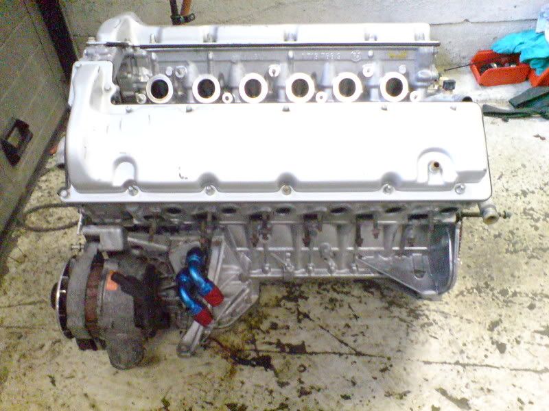

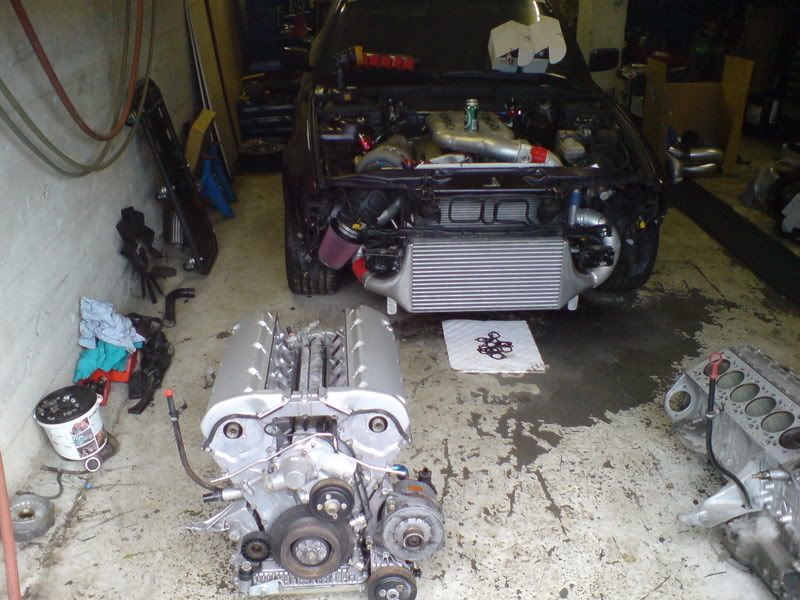

Ja det skjer da litt i smia... har gjort i stand en reserve motor som skal få blø på gatebil...
blir en standar 5 liter med litt trykk bare får å få kjørt..
denne turboen gjir vel samme effekt som di 2 små på 0.7-0.8 bar tenker jeg..
Så da går vi får kilo`n tenker jeg...
blir gøy bare får å se når den store turboen byner å lade,greit å få sjekka oppsettet også før det skal skikkelig i gang med en påkosta motor.. er jo en del ting som skal klaffe :)

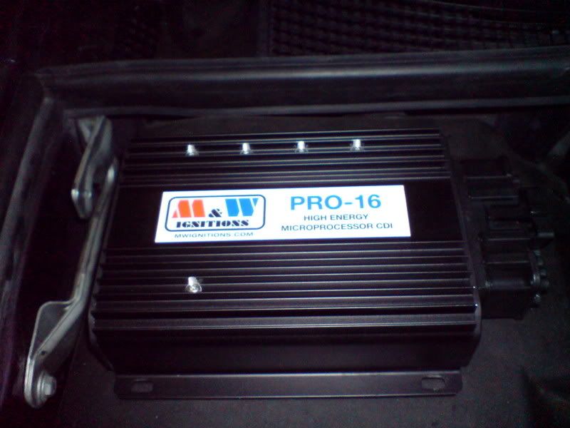

Så vart det CDI tenning får å få kjørt alle 12 coiler seperat...
ganske smekker sak..
Eneste som mangler som jeg er helt avhengig av er da di nye coilene fra CRANE... CRANE PS 92 race! er vist noen skikkelige rå skinn å mega fine til etanol og høye ladetrykk..
Bakdelen er att dem er ganske dyre å ikke lette å skaffe.. :(
greitt får en 4 eller 6er men da du skal ha 12 på dagen legger di fleste på røret i det du hører noe om IDIOT og jevla TULLING i det røret går i gulvet med et brak:volvsmile
