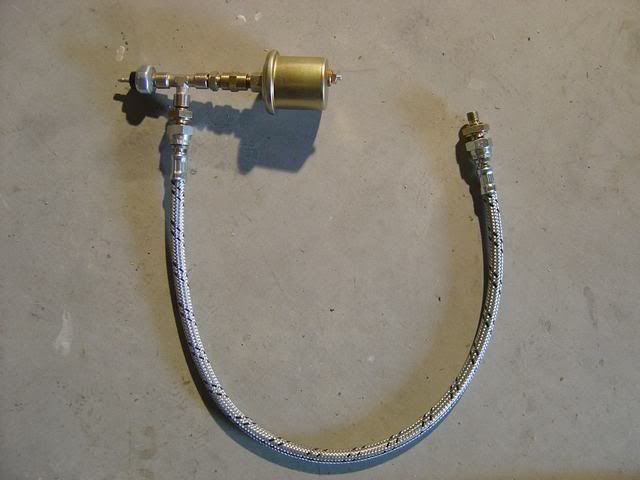

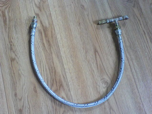

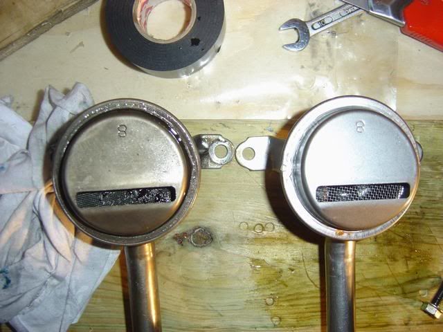

Fikk slangen som skal brukes til å montere oljetrykksføleree i dag.
Ble litt kortere enn jeg hadde forestilt meg (60cm som spesifisert), men det går nok bra.
Synes ihvertfall den ser bra ut, og gjør nok jobben sin bare jeg får festet den til torpedoveggen.

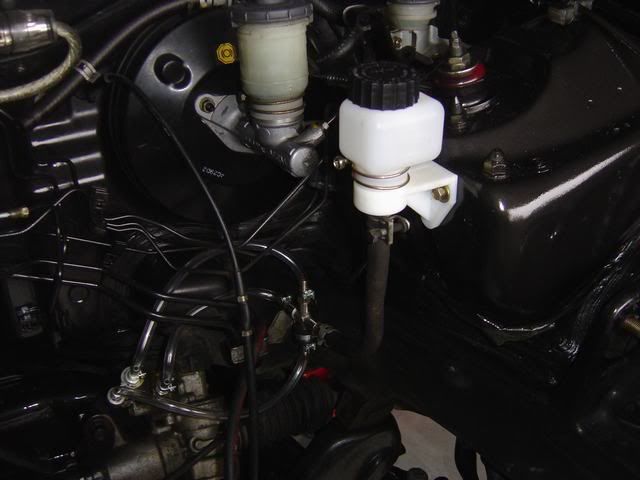

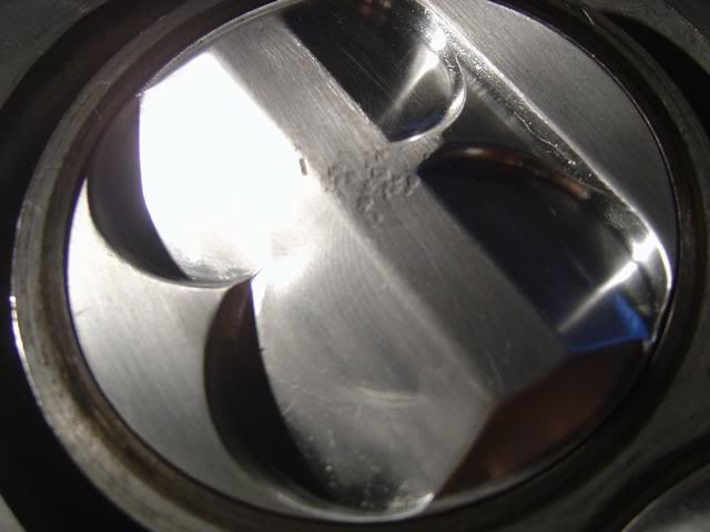

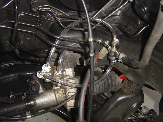

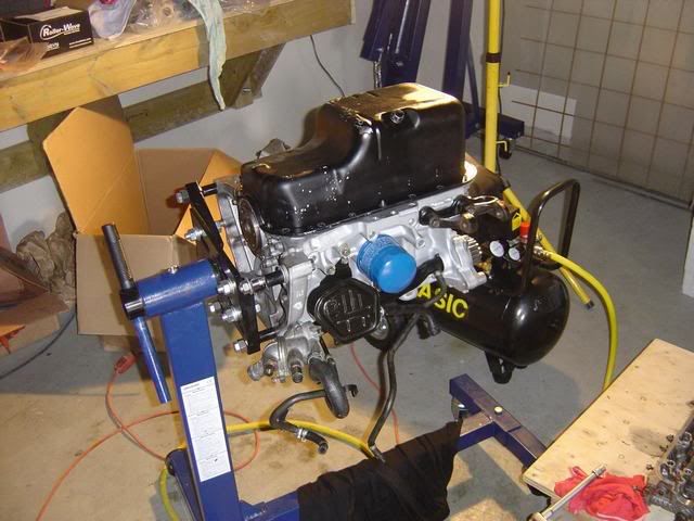

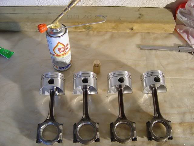

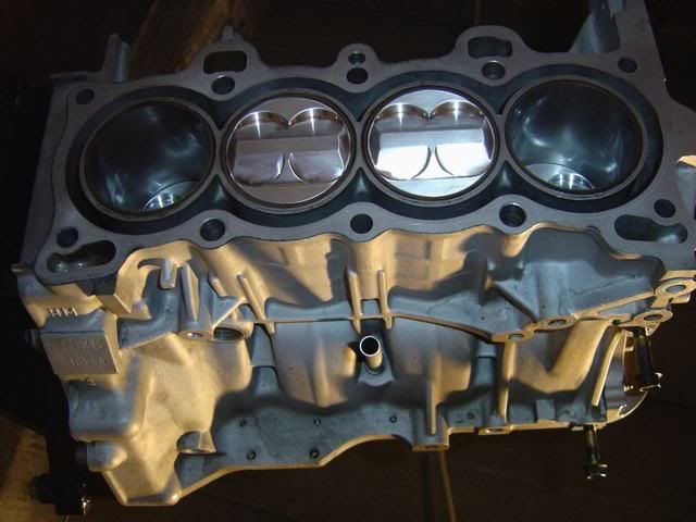

I dag har jeg foreløpig fått ordnet til slangene som erstatter servoen og montert stemplene isammen med rådene.
Synes selv det ble ganske bra:
Slik ble slangen med målerene påmontert. Ser ut til å fungere veldig godt dette.
Må bare finne en måte å feste den til torpedoveggen på. Den trykkmåleren er forferdelig stor ja!

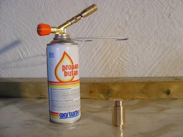

Vedrørende rådene/stemplene så bestemte jeg meg denne gang for å varme opp råden, for så å presse kryssbolten rett i.
Dette fungerte meget bra :thumb
Gassbrenner er forøvrig kjøpt på Biltema, og stoppestykket har jeg fått en til å lage til meg.

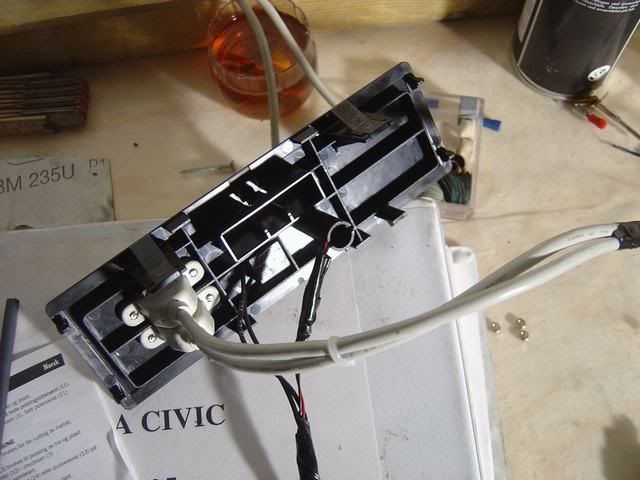

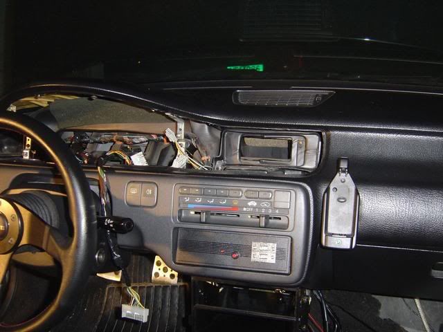

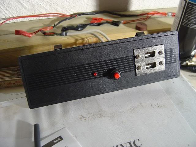

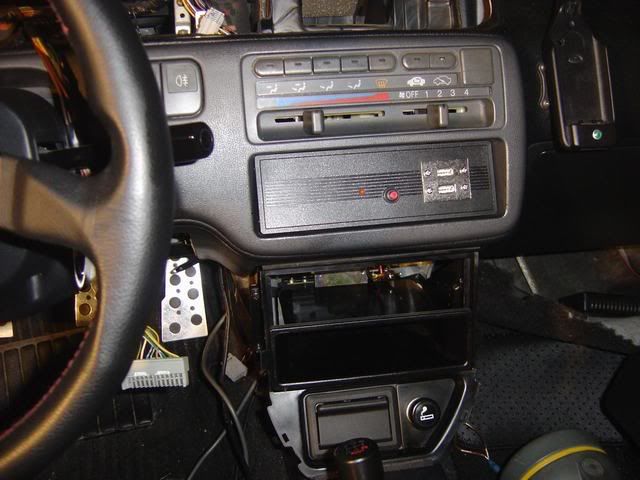

I dag har jeg gjort litt småpjask som må til før bilen kan kjøres... Altså mest estetiske ting.
Hovedprosjektet var DIN panelet som skal ha kontakter for datalogging, brenning av nye "programmer",
kalibreringsknapp og lampe for bredbåndslambda og lydkontakter.
Det eneste som gjenstår nå er lydkontaktene, som jeg tenkte å se etter på Biltema i morgen.

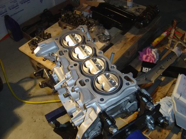

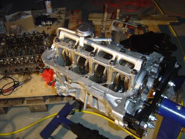

Ellers så har jeg skrudd på det meste av dill som skal på blokka. Begynner å se klar ut:
