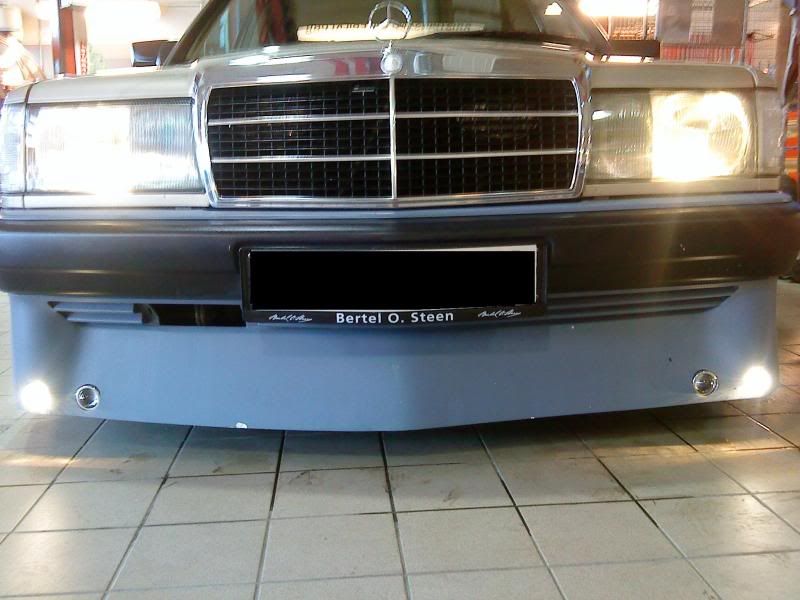

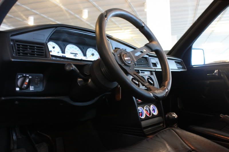

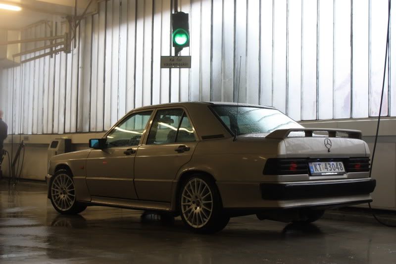

bzerk Skrevet Juni 17, 2010 Rapporter Share Skrevet Juni 17, 2010 Min 190E 2.0 87mod 16V Look modefikasjoner: - 17" OZ superturismo GT - Bilstein sprint B8 dempere og 40/40mm Eibach senkefjærer - Åpent luftfilter system - 2,5" Effektpotte - Momo Gotham Ratt og Girkule - Modefisert speedometer 260km/t plasmaskiver og lakka nåler - 16V styling - Skinninteriør - Autogauge Instrumenter Siter MB 190E 2.3 1987 16V Look http://WWW.MB190KLUBB.com Dame med hjerne kjører gris med stjerne :D Lenke til kommentar Del på andre sider More sharing options...

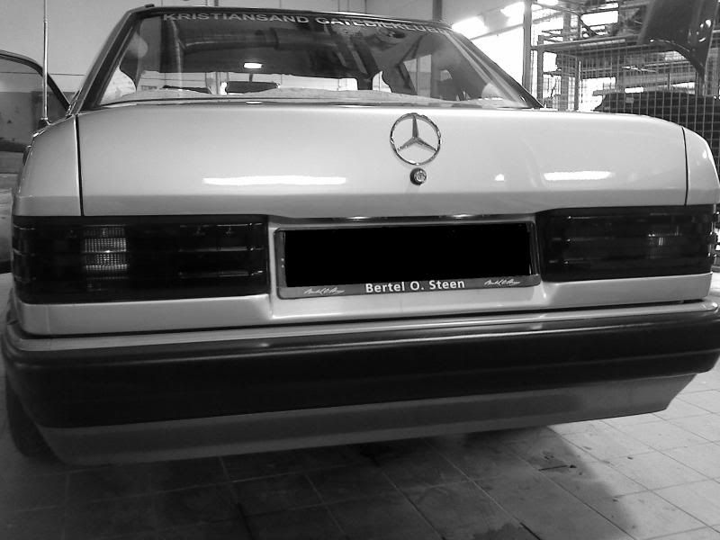

Eivinde Skrevet Juni 17, 2010 Rapporter Share Skrevet Juni 17, 2010 Pent og skikkelig gjennomført! Synes lyktene forran gjorde seg godt. :) Er baklyktene org. sotede 16v eller hjemmesota? Sitter blinklyset lenger opp på venstre forskjerm enn på høyre? Siter '00 Audi A4 Avant 1.9 TDI Quattro '87 Mercedes-Benz 190E 3.0 Lenke til kommentar Del på andre sider More sharing options...
w201-16 Skrevet Juni 17, 2010 Rapporter Share Skrevet Juni 17, 2010 16v har meter til 260km/t. en 2.0 klarer seg til ca 195km/t. synes 40mm virket lite på denne,men ofte forskjell på puter og sett. 16v eller andre 190 har ikke sota baklamper org. Siter Lenke til kommentar Del på andre sider More sharing options...
Eivinde Skrevet Juni 17, 2010 Rapporter Share Skrevet Juni 17, 2010 Ok. :) Men er noen grå/sota lykter som er forholdsvis vanlig på 190 - Hella? De har grått "glass" ytterst og noen "kopper" med farge over pærene. Siter '00 Audi A4 Avant 1.9 TDI Quattro '87 Mercedes-Benz 190E 3.0 Lenke til kommentar Del på andre sider More sharing options...
bzerk Skrevet Juni 17, 2010 Rapporter Share Skrevet Juni 17, 2010 (endret) hva skal du egentlig med 260 speedometer når bilen din på en god dag klarer 160? er den seriøst 40mm senka?:S står den på jekken foran da eller?! grunnen er enkelt at speedometeret ser mer sportselig ut og at 16v har til 260km/t ;). den er seriøst senka 40/40 og takk gud for at den ikke er lavere subber mange plasser! Endret Juni 17, 2010 av bzerk Siter MB 190E 2.3 1987 16V Look http://WWW.MB190KLUBB.com Dame med hjerne kjører gris med stjerne :D Lenke til kommentar Del på andre sider More sharing options...
bzerk Skrevet Juni 17, 2010 Rapporter Share Skrevet Juni 17, 2010 Pent og skikkelig gjennomført!Synes lyktene forran gjorde seg godt. :) Er baklyktene org. sotede 16v eller hjemmesota? Sitter blinklyset lenger opp på venstre forskjerm enn på høyre? takker mye tid, kjærlighet og penger inn i denne 190en :D baklyktene er hjemmelakka og som w201-16 sier kom 16V med samme lykter som alle andre 190er ;) stemmer det sitter litt lengere opp ja grunnen er at skjermen på høyre side er ny og venstre skal skiftes ;) Siter MB 190E 2.3 1987 16V Look http://WWW.MB190KLUBB.com Dame med hjerne kjører gris med stjerne :D Lenke til kommentar Del på andre sider More sharing options...

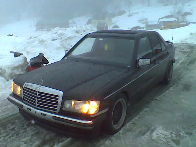

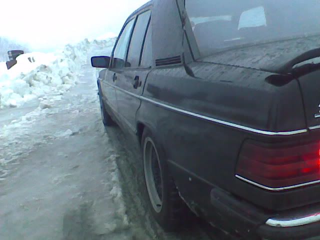

mb_190 Skrevet Juni 17, 2010 Rapporter Share Skrevet Juni 17, 2010 her e då min 190 !=) bilder e tatt me dårlig mobil kamera. (gamle bilder) Siter Lenke til kommentar Del på andre sider More sharing options...

bzerk Skrevet Juni 18, 2010 Rapporter Share Skrevet Juni 18, 2010 hehe var ikke mangel på krom på den 190en din hvertfall mb_190 ;) Siter MB 190E 2.3 1987 16V Look http://WWW.MB190KLUBB.com Dame med hjerne kjører gris med stjerne :D Lenke til kommentar Del på andre sider More sharing options...
