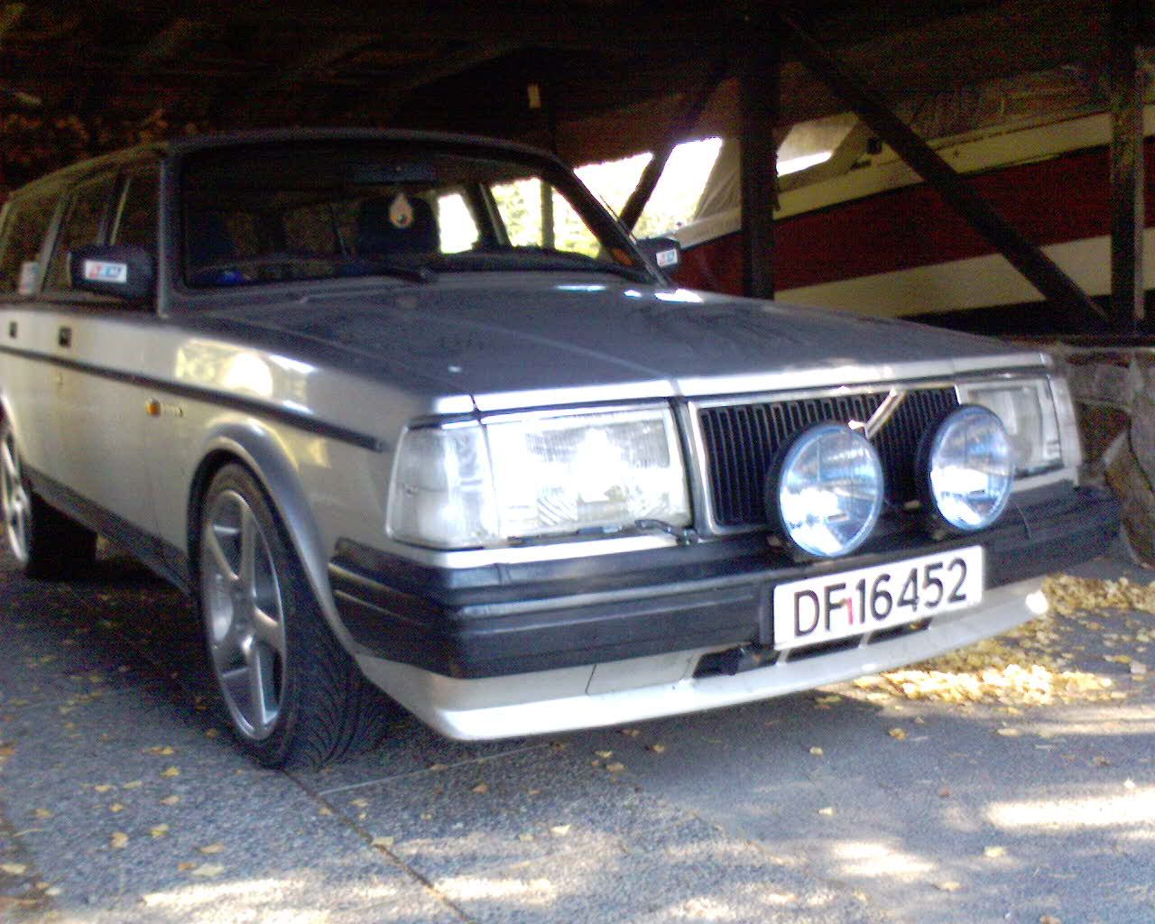

kapp fjørene dine. blir så fint så! 18" felger skal vel gå helt fint uten å subbe så lenge det er rett innpress
krevde til og med papirer fra bilverksted med alle vinkler å drit av meg på bt. dret i å vise den til slutt..
regner med han har lyst på en lovlig bil...
kjører ofte en 1993 245 selv, litt senk gjør godt i dem, 740 Turbo klarte ikke å holde følge i svingene :p

Kjører med 18" på servicevogna. kappa 2 runder foran. orginale fjører. ingen problem med subbing der. må kappe kanten på hjulbuer bak så subber det ikke der heller.
ja, men du..
servicevognen har vel 15-20% stivere fjærer enn vanlig 240?
videre, her snakker de om å korte inn senkefjærer :P
jeg tror forøvrig en stv har høyere fjærer også? kan være jeg tar feil på høyden av fjæren, men.. de er iallefall stivere mener jeg.
står fjæren i spenn når du tar bilen på bukk?
ps. den ser ikke særlig lavere ut enn min 242 med lesjöfors 45mm + gule koni sport. ikke at jeg vil ha min lavere!! tar jo nedi hver jævla fartshump om jeg har passasjerer (3" eksos og 7mm senket travers, jippi!)
