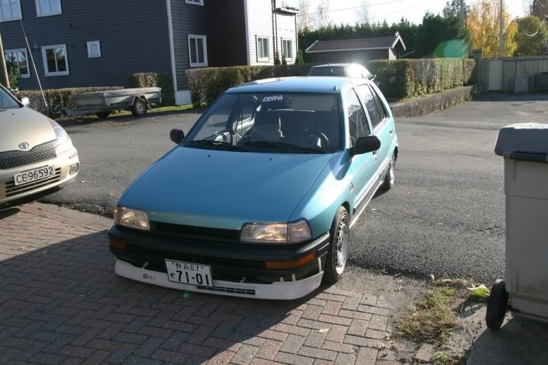

Kjøpte meg som tidligere nevnt leppe. Er to fangere til Charade, en liten og en litt mindre. Alle diesel-biler og 1.3-litere hadde disse, mens 1-literne hadde de små. De minste mangler sidemarkeringslysene for amerikansk eksport. I tillegg er det en litt annen profil nederst på dem, og litt andre festepunkt på leppa. Så det blir enten å kutte i fangeren eller i leppa, eller finne en 1-liters støtfanger. Teipa den fast for å titte litt da..
Eirik
Eirik
