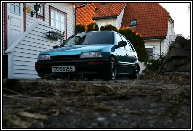

Velkommen til min lille prosjekttråd, som omhandler og følger byggingen av en Daihatsu Charade G102 CE. CE står da for Custom Edition, og bygger på de andre utstyrsvariantene du kunne få Charade femdørs (G102) i, CS og CX.
Prosjektet begynte høsten/vinteren 2005. Jeg så litt rundt på nettet etter bil, og var blant annet inne på tanken om Toyota Corolla og Mazda 323, før min nabo hadde fått inn en liten, rød bil han kunne selge meg for den nette sum av 2.000 kroner. Jeg var altså eier av min første bil! Det jeg visste om disse bilene er at de var små og lette, det var omtrent det. Jeg parkerte bilen i mine forelders garasje for en liten shining av den, jeg skulle bare ta litt overflaterust og lakkere over det. Ting går sjelden etter planene..
En venn av meg og jeg satt inni bilen min og skulle flytte den ut av garasjen. I stedet for å oppføre seg som normalt, ristet det heller verre enn noe jeg har kjent og røyk sto fra panseret. Det var ingen brann slik vi først fryktet, og røyken kom fra området rundt dynamoen. Et par dager etter kunne det bekreftes at dynamoen og reima nå var vrak.
Det som først skulle være en enkel bytting av dynamoen endte med at jeg skrudde ned hele bilen, nå skulle det lages et custom prosjekt. I november 2006 fant jeg ut at karosseriet var for dårlig til å brukes; kanalen var opprustet, det var flere, store hull i gulvet og tårnene, skjermkantene bak måtte byttes i tillegg til at både frontplate og bakplate var skjeve.
Bilen ble derfor skrotet, og jeg lette etter ny. Så på minst fem biler før jeg fant et brukbart utgangspunkt – men for en bil jeg endelig fant, om jeg så må si det selv. Bilen har gått 108k, har servostyring, fullt servicehefte og lite rust. Jeg har valgt å fjerne en del av planene her, ettersom en eventuell ombygging ikke vil skje med en gang. Hvis jeg stripper den ned, blir det nok mer info om detaljene.
Det er en fase 1 og fase 2. Fase 1 vil enkelt og greit bestå av min nye bil, felger, senk og smådetaljer, fase 2 vil være full ombygging. Fase 1 vil holde for en god stund. Mange av detaljene under fase 2 vil derfor bli holdt relativt hemmelig, men i hovedtrekk vil eventuelt bilen bli mørkerød med sorte detaljer. Planen er å bygge en japansk bil som skal klare å konkurrere med modifiserte Volkswagen med tanke på cleanhet, noe eiere av japanske biler dessverre ikke er kjent for å prioritere. Av hjulvalg tenker jeg mye på Work Equip 03 i 15x7, skodd på 165/45 eller 195/45.
